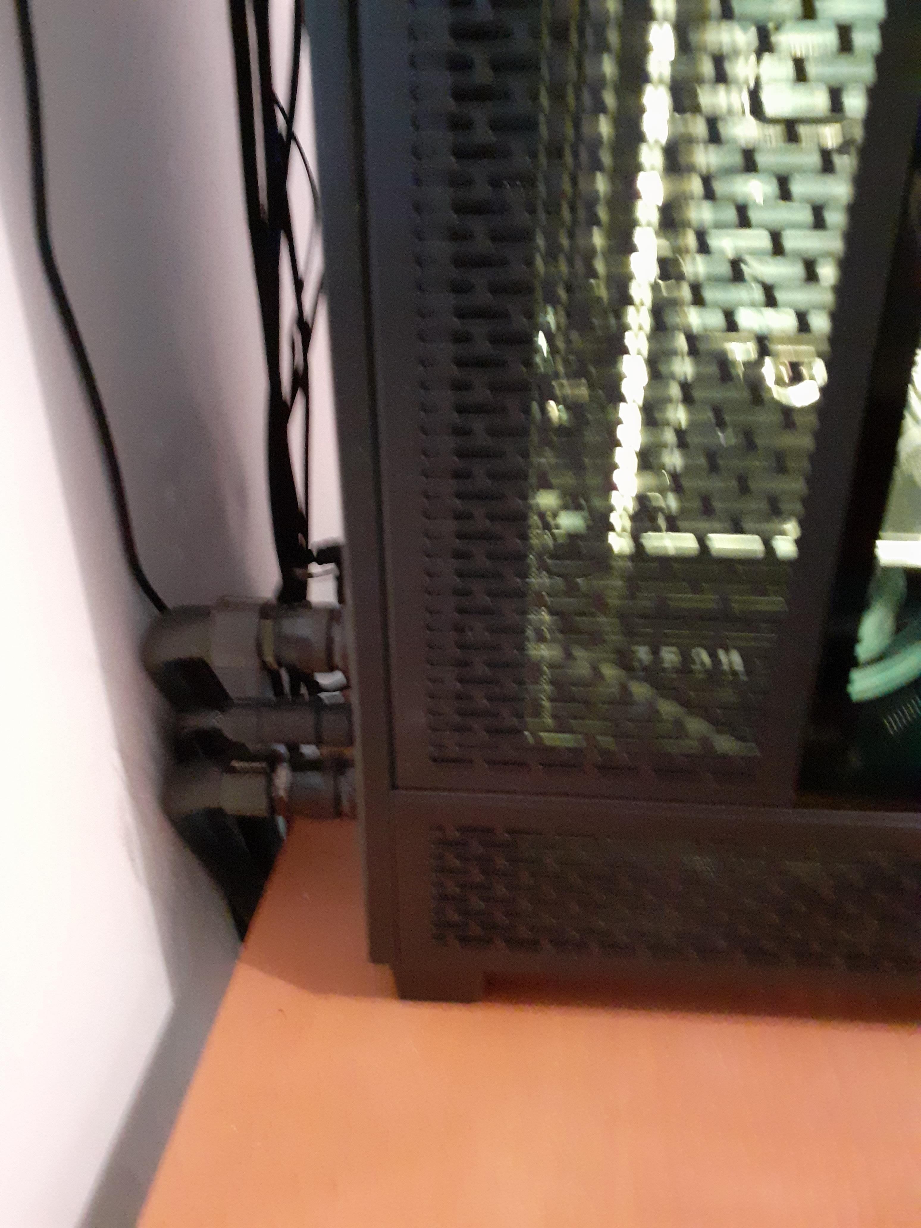

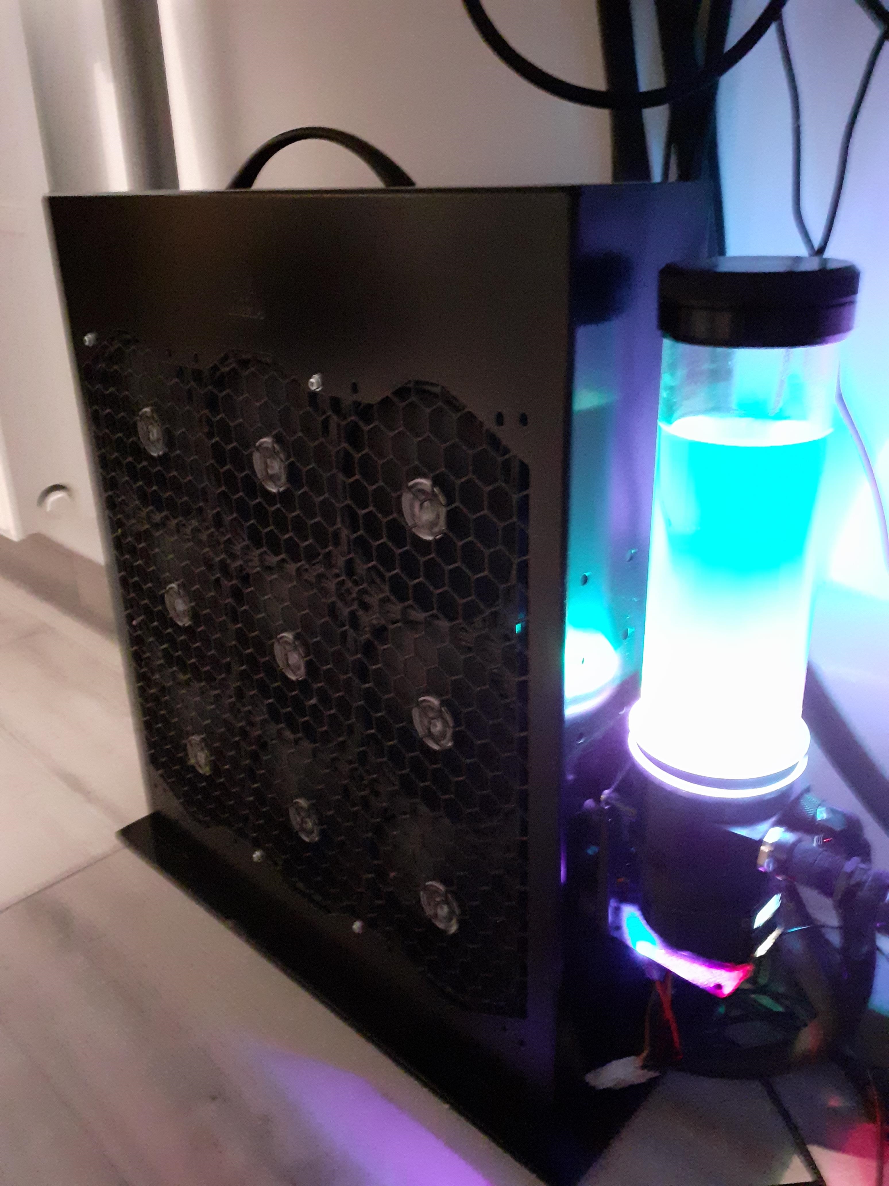

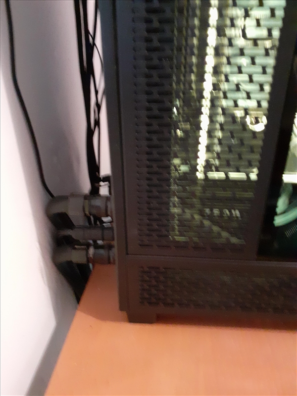

Etant loin d'être un expert mais depuis 2015 c'est ce que j'ai trouvé de plus "pratique"  :D
Désolé pour les photos dégueulasse c'est une honte  [:flu1]  [:prozac]  [:haha]
https://rehost.diberie.com/Picture/Get/r/95926https://rehost.diberie.com/Picture/Get/r/95927https://rehost.diberie.com/Picture/Get/r/95928https://rehost.diberie.com/Picture/Get/r/95929
@toutlemonde : attention le leakshield n'est vraiment pas fait pour de gros WC comme le mien (coude, longueur de tuyau...) Il est clairement pas assez puissant pour chasser les bulles  :sweat:

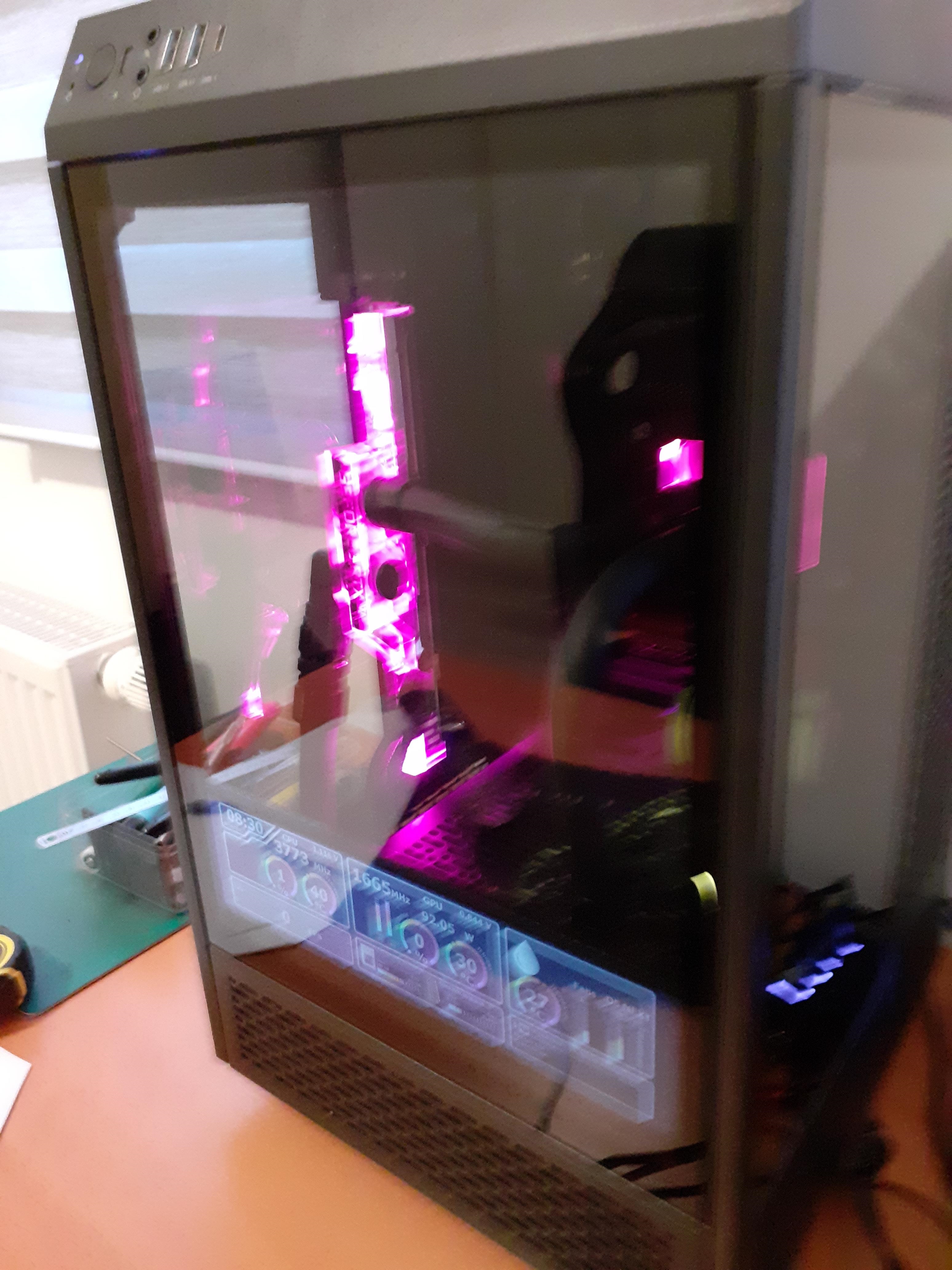

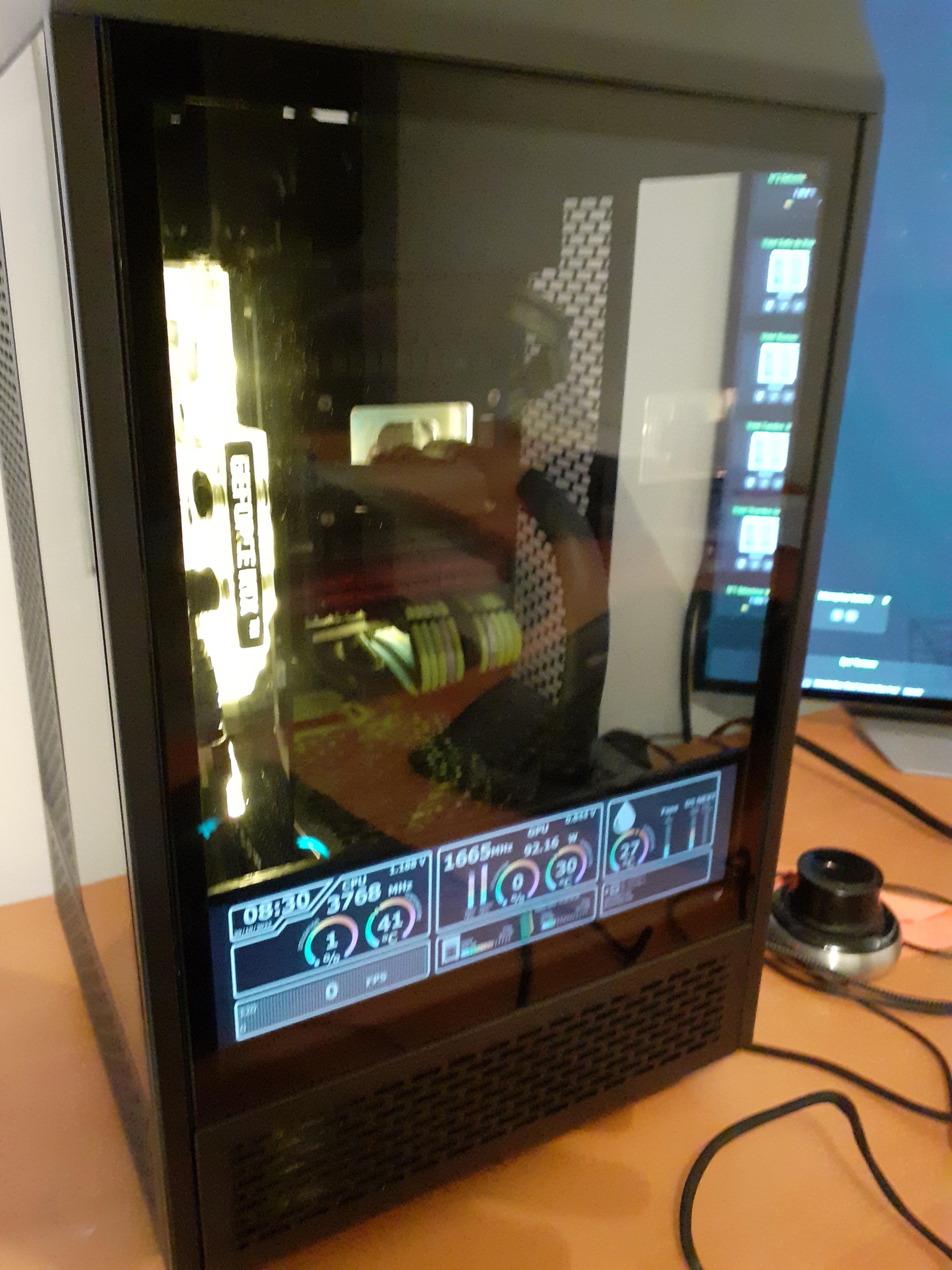

calagan57 a écrit :
Fais toi une waterbox comme moi et connecteur rapide koolance QDC pour chaque élément (GPU, CPU..) et surtout que de l'eau déminéralisée avec un peu de ldR pas de merde de mayhem coloré ou autres qui vont bousiller les raccords rapides  :sweat: Comme ça si tu changes comme moi souvent de GPU ça ce fait en 2min  :love: . Le fait de la waterbox te permets même de changer le boitier entier et ou combo CM+CPU sans devoir tout vidanger  :jap:
Ça me plairait bien de faire la même chose que toi. Mon kiff ça serait davoir un boîtier ultra compact et de fouttre un WC externe
Message édité par sabrewulfy le 29-10-2022 à 23:57:50
