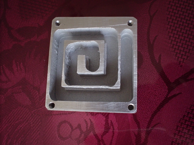

sacré souvenir les débuts en watercooling :d
j'ai des sacrés dossiers , quand je regarde je me dis mon dieu c'était vraiment du honteux bidouillage :lol:
mon 1er bloc usiné par mon père avec une fraiseuse numérique a son taf  :lol:
https://rehost.diberie.com/Picture/Get/f/95090
