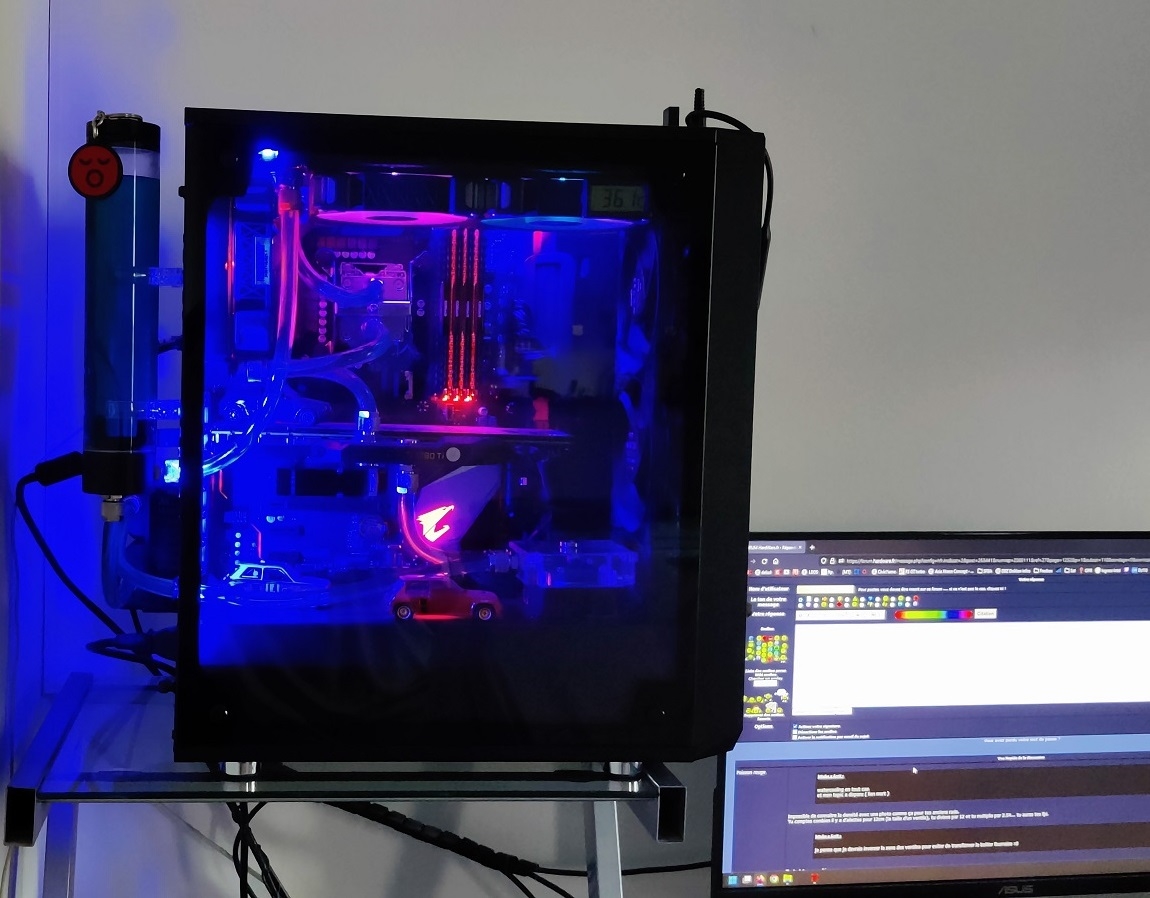

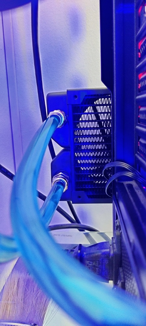

bon je vais rajouter un 240 sur ma config
ce qui me fera donc 240 + 240 + 120
ça me passait par la tête mais je n'avais pas envie de vidanger le circuit
mais la vu qu'il faut que je change ma pompe qui fatigue autant faire une modif sur le circuit
pour augmenter les perfs car en plein été faut monter pas mal la vitesse des ventilos du boitier
le prochain 240 sera a l’extérieur du boitier
fixé sur le panneau amovible coté dos carte mère
il faut juste que je m'occupe des supports et ça ira très bien
mais vu comme est tourné mon boitier sur mon bureau on ne le verra même pas
je compte faire tourner les ventilos en 5V sur l'externe
et du coup j'espère que ce radiateur supplémentaire qui ne mangera aucun air chaud me permettra de faire en sorte que la config soit plus silencieuse :d

Un Fractal Meshify C
je ne veux pas le mettre dedans si c'est pour une supposition [:cupra]
Toute façon il est déjà plein
A part sur la face avant mais ça sera contre productif :d
Actuellement elle ressemble à ça
Et normalement elle devrait continuer à ressembler à ça
C'est ça qui est bien :d
https://rehost.diberie.com/Picture/Get/r/92609

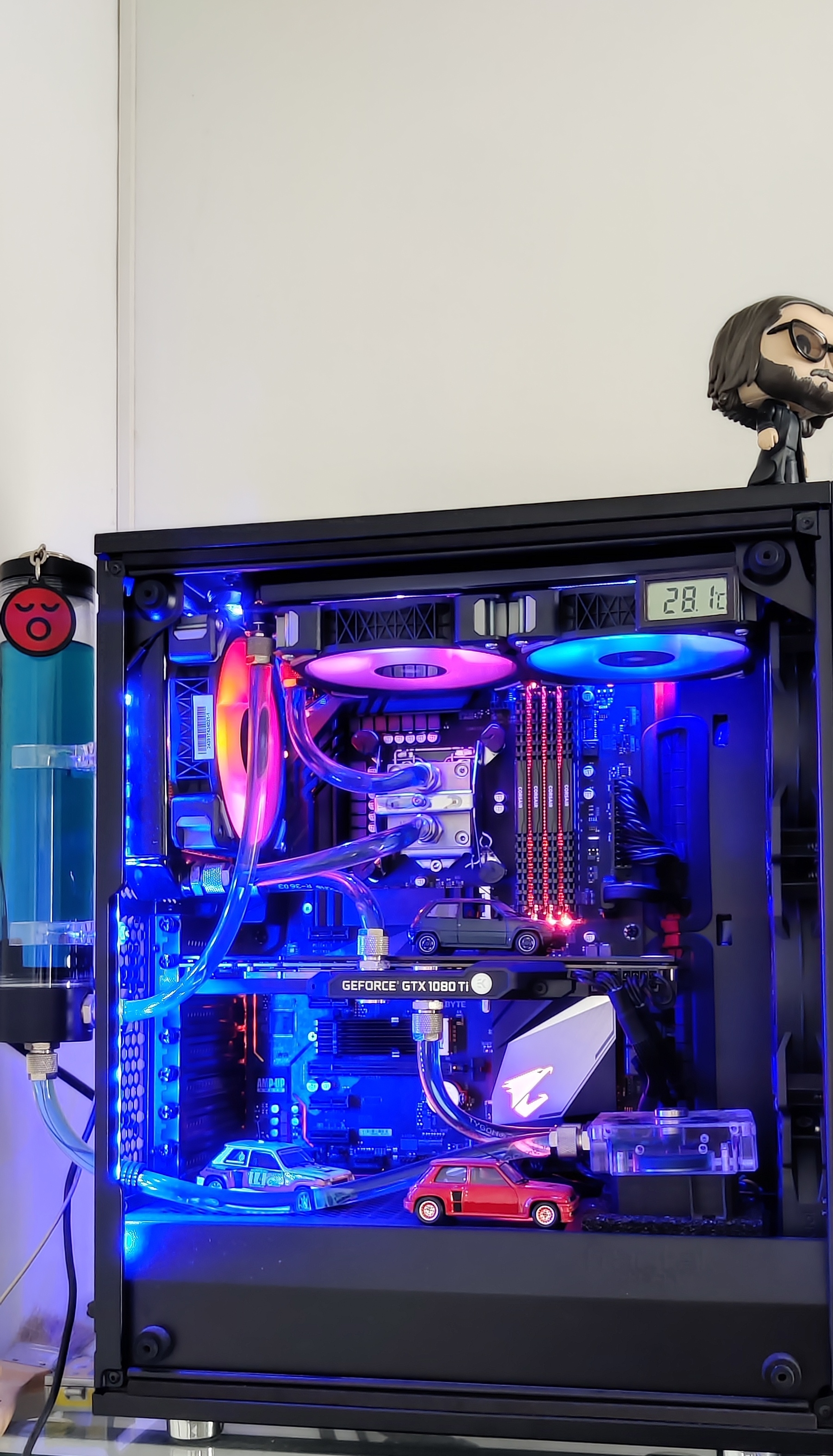

Perso sur mon meshify c j'ai mis un 360 en façade et un 240 sur le dessus, et la pompe à l'horizontale sous le GPU.
C'est serré mais ça passe nickel.

Tout est en admission. Du coup boîtier en surpression.
https://i.postimg.cc/PpGdGPMp/1631884488657.jpg
Une vieille photo, j'ai refais des tubes avec une plus belle courbure depuis..

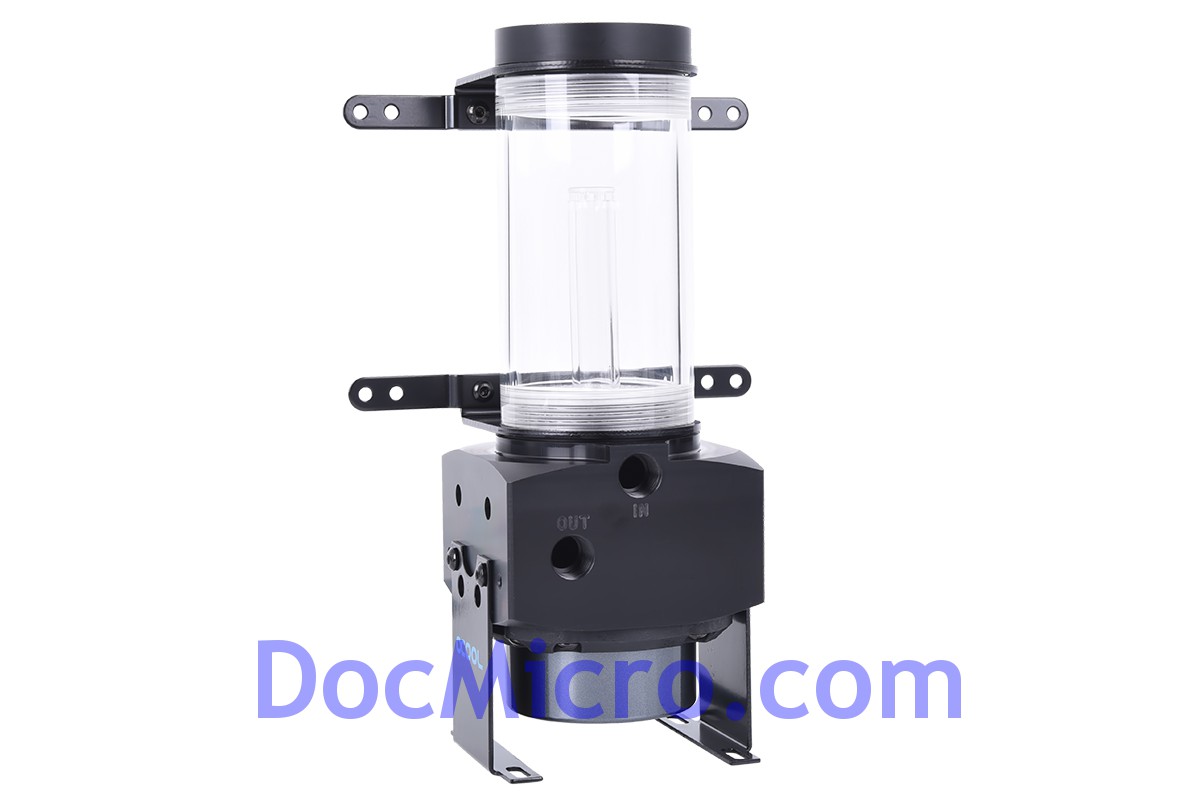

J'ai reçu ma nouvelle pompe
J'arrive pas à trouver d'info sur ce modèle
Logiquement j'ai repris une DDC-1T comme la mienne en 10w
Bon sur docmicro ils disent que les modèles peuvent varier
Je ne m'inquiète pas pour celle que j'ai reçu
Mais je voulais avoir des infos sur cette ref que j'ai reçu
Si quelqu'un a déjà vu ce modèle ?
Laing ddc dans une boîte alphacool
Réf : DDC4.1F
14w
Message édité par bitubo le 12-10-2022 à 17:04:33

Ça au niveau de l'air chaud a l'intérieur du boîtier c'est dans les 35 degrés, le boîtier étant en supression ça chauffe pas tant que ça, c'est ça lavantage aussi de ces boitiers Compact
Réf : DDC4.1F
14w
Etrange.
Référence inconnue sur le site de Alphacool, ou même sur google.
J'ai regardé toutes les pompes sur le site de Alphacool, aucune ne fait 14w.
Tu pourrais prendre en photo l'étiquette sur le bord de la pompe (ou son cul)?
Miaou powaaaa !
n°2580012
bitubo
GT Turbo Addict
Posté le 12-10-2022 à 19:44:54  profilanswer
Ah mince j'ai installé le top plexi tout a l'heure
Et j'ai mit collé une mousse avec 4 petits points de glue dessous :/
Après si je me souviens d'une partie de la ref
ddc4.1f-ht1cwx
Aucune marque de fabricant sur l'étiquette
14w ip32 comme mon ancienne DDC-1T
Rotor noir
n°2580013

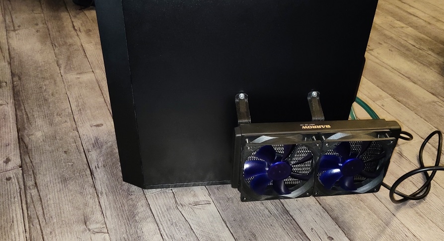

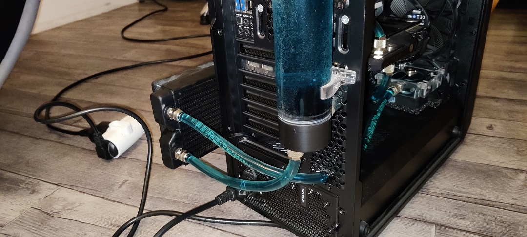

Hier j'ai remonté ma config avec le 240 supplémentaire
Un 240 Barrow
Pas eu le temps de faire bcp de tests
Le temps de tout monter ,purger ....
La chose que je remarque c'est que les ailettes sur le Barrow sont vachement plus écartés que sur mes 2 radiateurs actuels
J'ai monté dessus mes 2 NB XL2 en 5V
Je me demande juste si ça vaut pas le coup de les faire tourner plus vite :d
Ça se voit que ma pompe avait du kilométrage
La nouvelle est plus silencieuse et ne vibre pas du tout
Message édité par bitubo le 14-10-2022 à 12:10:35
Moins un rad est dense et/ou épais, moins ça vaut le coup de monter dans les tours et/ou de faire du push/pull.
Ce sont plutot les rads denses et/ou épais qui en profitent...
Par contre, si tu trouves les barrows peu denses, alors qu'ils font un très classique 12fpi (de mémoire), je n'imagine pas tes rads d'origine.
Tu as quoi comme modèles ?
Miaou powaaaa !

j'ai fait une petit photo pour illustrer
le Barrow est celui en externe
EDIT : par contre est ce que les perfs seront équivalente en Push ou en Pull sur le Barrow externe ?
je m'explique
la actuellement c'est en Push en 5v et ça souffle vers la paroi du boitier
et la paroi devient bouillante avec l'air qui sort du radiateur et qui vient cogner sur le boitier [:tinostar]
je pense que je devrais inverser le sens des ventilos pour eviter de transformer le boitier fournaise :d

Message édité par bitubo le 14-10-2022 à 17:28:14

n°2580113
bitubo
GT Turbo Addict
Posté le 14-10-2022 à 18:21:41  profilanswer
Poisson rouge a écrit :
Impossible de connaitre la densité avec une photo comme ça pour tes anciens rads.
Tu comptes combien il y a d'ailettes pour 12cm (la taille d'un ventilo), tu divises par 12 et tu multiplie par 2.54... tu auras tes fpi.
je vais essaye de compter tout a l'heure :jap:
Test et tu verras bien.
PS: Tu as combien d'espace entre le rad et le boitier ?
j'ai tourné les XL2
maintenant il sont en pull toujours en 5v
avantage , la carcasse reste fraiche
et j'ai un meilleur delta AIR/EAU
sous OCCT ça a l'air de se caler entre 10.5° et 11° de Delta
j'avais a peu près le même delta sous COD Vanguard mais avec le CPU qui était pas autant solicité du tout et la CG qui variait selon les moments
air dans le salon 25.7°
eau a 36.2 / 36.8 ( ça oscille )
CPU a 5Ghz 72° ( 100watts )
GPU a 51° ( 250-255 watts )
en Push j'étais 1° de +
et avec la face arrière du boitier brulante :/
en regardant une vidéo youtube ( quasiment du idle ) j'ai 4 degrès de delta 25.7 air / 29.2 eau
le radiateur est a 4cm de la face arrière
ce que j'apprécie c'est qu'il est complètement invisible vu le placement du boitier :d
https://rehost.diberie.com/Picture/Get/f/93225
https://rehost.diberie.com/Picture/Get/f/93226
https://rehost.diberie.com/Picture/Get/f/93228
Message édité par bitubo le 14-10-2022 à 19:03:30
n°2580150
bitubo
GT Turbo Addict
Posté le 15-10-2022 à 14:04:58  profilanswer

n°2580340
tchou@happ​y
Posté le 21-10-2022 à 11:50:58  profilanswer
Salut,
Je me tate à remplacer ma pompe.
Actuellement j'ai une "Freezmod" avec un réservoir plexi vissé sur le dessus, le tout  acheté sur Ali (https://fr.aliexpress.com/item/4000 [...] pt=glo2fra )
Les specs me semblent "bonne" ( 4M d'hauteur d'eau et 800l/h en débit) mais la consommation me semble quand même assez faible compte tenue des chiffres annoncés. Elle est donnée pour 8W, chez les concurrents en grande marque c'est tout autour de 14w. L'avantage c'est qu'elle est quand même très silencieuse .
J'ai presque envie de remplacer ma pompe par ce model, mais je me demande si ça vaut le coup juste pour refroidir un processeur avec un seul radiateur de 360.
https://www.docmicro.com/reservoirs [...] 14037.html
https://www.docmicro.com/images/products/tag/Alphacool_%20Eisbecher150D5AcetalVPP755.1.jpg
n°2580342
Poisson ro​uge
Alias Redfish sur Nokytech
Posté le 21-10-2022 à 13:17:12  profilanswer
Les valeurs qu'on trouve souvent pour les pompes (genre laing 10, 18w, etc...) sont les valeurs de base, avec le top d'origine, non optimisé.
Donc, pas exemple, une laing 10w annoncée 400l/h et 3.7m, peut monter sans problème à 600l/h et 5m (voir plus) avec un bon top.
Ta pompe aliexpress ayant un top spécifique, il est peut-être très bien optimisé pour cette pompe... les valeurs annoncées peuvent donc être correcte.
Après, comme tout ce qu'on trouve sur AE, les infos données ne sont pas forcément fiables (ex: les accu nimh AA à 5000mAH ou les lampe torches à 50.000 lumens).
Miaou powaaaa !
