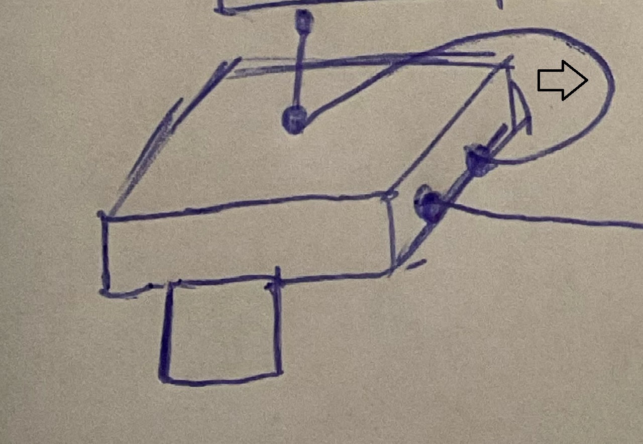

Il relie l’entrée de la pompe à la sortie du gpu.
il sers à rien alors si la sortie du gpu est deja relié au reservoir
l aspi de la pompe dois communique avec le reservoir non ?
n°2576135
jujuf1
Je suis un chat
Posté le 15-05-2022 à 00:23:07  profilanswer
La sortie du gpu n’est pas déjà reliée. C’est un coude, le point.
Du coup du coup …

n°2576141
jujuf1
Je suis un chat
Posté le 15-05-2022 à 06:22:59  profilanswer
Oui c’est la vidange, j’ai oublié de le dessiner.
Je pense que le circuit est super restrictif. La boucle gpu /pompe doit pas plaire, le tuyau est un peu deformé…
Au démarrage le flux a du mal à se lancer…

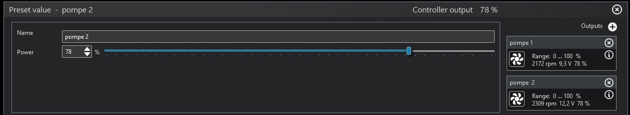

n°2576150
jujuf1
Je suis un chat
Posté le 15-05-2022 à 09:07:10  profilanswer
Le souci c’est que pour atteindre 150 l/min, ce qui est nécessaire sinon les perfs sont pas ouf, je dois être à 100%.
Je sais pas j’entends un bruit continue donc c’est la pompe, même à 75% c’est encore trop.
@80% je suis à 115l/min et le delta est quand même bien élevé. L’eau est à plus de 40.

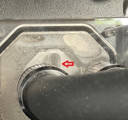

c est la ici qu il faut bien regarder au niveau de la jetplate et pareil sur le bloc gpu il est transparent ?
https://zupimages.net/up/22/19/3qox.jpg
J’ai pas trop compris ta question.
Oui le waterblock est semi transparent on va dire. Mais je vois rien pour le waterblock gpu c pas accessible.
Que voulais tu dire pour le cpu ?  :)

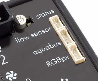

n°2576161
jujuf1
Je suis un chat
Posté le 15-05-2022 à 09:50:17  profilanswer
lolo-1234 a écrit :
la ici tu dois avoir 169 (impulsions/litres) reverifis aussi !
https://zupimages.net/up/22/19/c94z.jpg
Non j’ai pas ces options, j’ai carrément mon modèle de flow sensor.
Du coup du coup …
n°2576162
lolo-1234
Posté le 15-05-2022 à 09:57:07  profilanswer
la jetplate c est la petite plaque en metal dans le bloc !
@ ceux qui on ou on eu une D5
combien -+ en debit sur ce genre de circuit 400-500l/h ? ou moins
tu dois avoir ce reglage c est certain ce ne seras pas identique mais similaire la moi le debit est branché sur l aquaero mais sur le quadro tu peut aussi
il est branché comment ton debitmetre sur l entrée debit/pulse ou sur l aquabus(usb aquacomputer) ?
Message édité par lolo-1234 le 15-05-2022 à 10:03:04

n°2576164
lolo-1234
Posté le 15-05-2022 à 10:06:47  profilanswer
oui mais lequel flox sensor ou aquabus ?
 :jap: s il est sur flow sensor tu peut calibrer :jap:

Posté le 15-05-2022 à 10:14:44  profilanswer
https://zupimages.net/up/22/19/40ne.jpg
@drmanhattan31
ok !
en méme temps du momment que sa circule c est bon j avais fait des test pas de diferences notable entre 100 et 300 l/h
sa circule mois vite mais l eau arrive plu fraiche du coup alors l un dans l autre sa chanqe rien
Flow sensor. Pas moyen de calibrer.

https://zupimages.net/up/22/19/sgyg.jpg
@bitubo
ma pompe 1 n est pas PWM regarde les volt !
chez moi les pompes sont suspendu dans le vide par les tuyau c est inaudible méme à 100%
