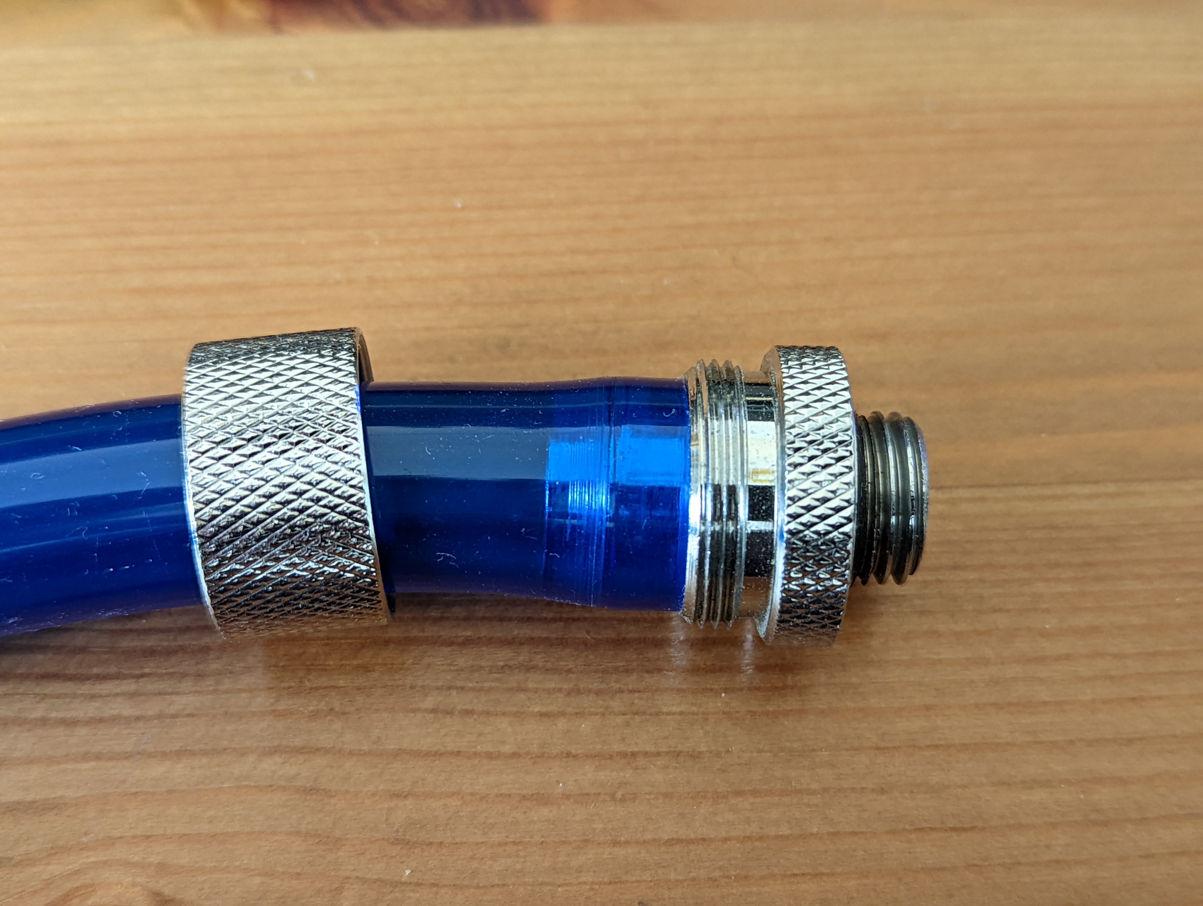

Mon tubbing 100% ek en 16/10 souple, se passe mal …

Impossible de serrer les coiffes.
J’ai du prendre une pince multiprise, ce qui a rayé mes raccords. C’est totalement abusé.
1 tuyau en 1 soirée …
Message édité par jujuf1 le 08-05-2022 à 00:20:05
Du coup du coup …

J’avais galéré aussi avec les raccords EK et les tuyau EK au début également. Ça passe, mais il faut forcer un peu plus.  :jap:
Pour plus de facilité à l’avenir, prendre une autre marque de tuyau. En tuyau transparent, j’avais plus de facilité avec le Mayhems et avec du caoutchouc, avec le Watercool par exemple.  :jap:
Embout cannelé + EK 16/10 ZMT = zéro prise de tête
 [:super victor]

? Les coiffes sont cannelées.

Posté le 08-05-2022 à 09:02:43  profilanswer
Et chauffer un peu le tuyau avant de serrer n'aide pas ? Ça ramolli assez rapidement
Mon topic d'achat/vente :)

Finalement j’ai essayer de chauffer et  je n’y arrive pas.
Le problème c’est pas de mettre le fitting dans les tuyaux, c’est de serrer le fitting.
La je mets du wd40 pour aider et je serre à la pince multiprise en abîmant les raccord.
J’ai peur quand je vais m’attaquer aux waterblocks…
Si tout ça ne fuit pas ça tiendra du miracle.
Pire expérience ever en informatique pour le moment.

Posté le 08-05-2022 à 09:15:54  profilanswer
Mets du liquide vaisselle transparent sur le renflement du tuyaux

Posté le 08-05-2022 à 09:36:47  profilanswer
pour limiter les dégats sur les embouts, tu ne peux pas mettre plusieurs couches de "scotch d'électricien" sur la pince ? ça devrait être assez mou pour ne pas perdre d'adhérence et ça permet de ne pas les rayer
Ça marche ! C ouf. Si j’avais su. Merci !

Posté le 08-05-2022 à 09:50:23  profilanswer
Un chiffon ça passe aussi très bien. Je l'avais fait la première fois. En tout cas, le tuyau ek passe mieux sur des embouts Alphacool. Et les autres marques de tuyaux passent bien sur le ek et encore mieux sur les autres.
J'avais eu la même sensation de grosse galère lors du premier montage avec les mêmes éléments. Mais en changeant ça a été la révélation !  [:apges:5]

Posté le 08-05-2022 à 10:45:40  profilanswer
sur mes embouts a coiffe ( ce n'est pas du EK mais bon ) je met un peu de salive sur les tuyaux

l'idéal c'est de remplir le systéme en ne demarrant que la pompe et pas les autres composants :
avec ça : https://www.docmicro.com/accessoire [...] _9638.html

C Embetant si Pas serré à fond ? 1 jour de 1mm ça passe ?
l'essentiel c'est que le tuyau soit bien à fond lui, si le raccord ne l'est pas (du moment que c'est serré) ça devrait le faire

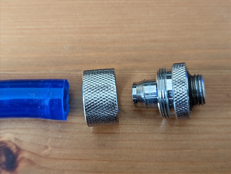

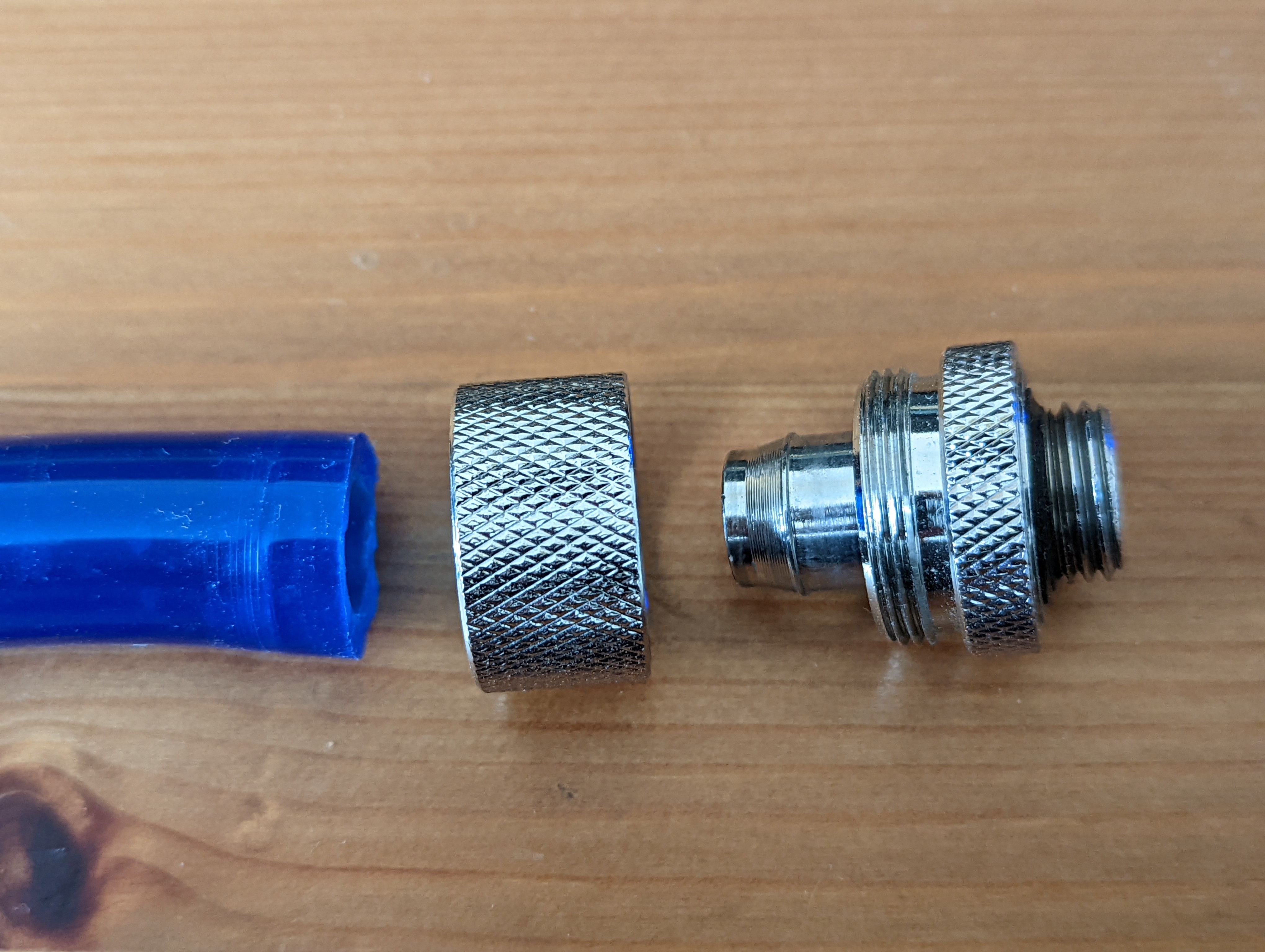

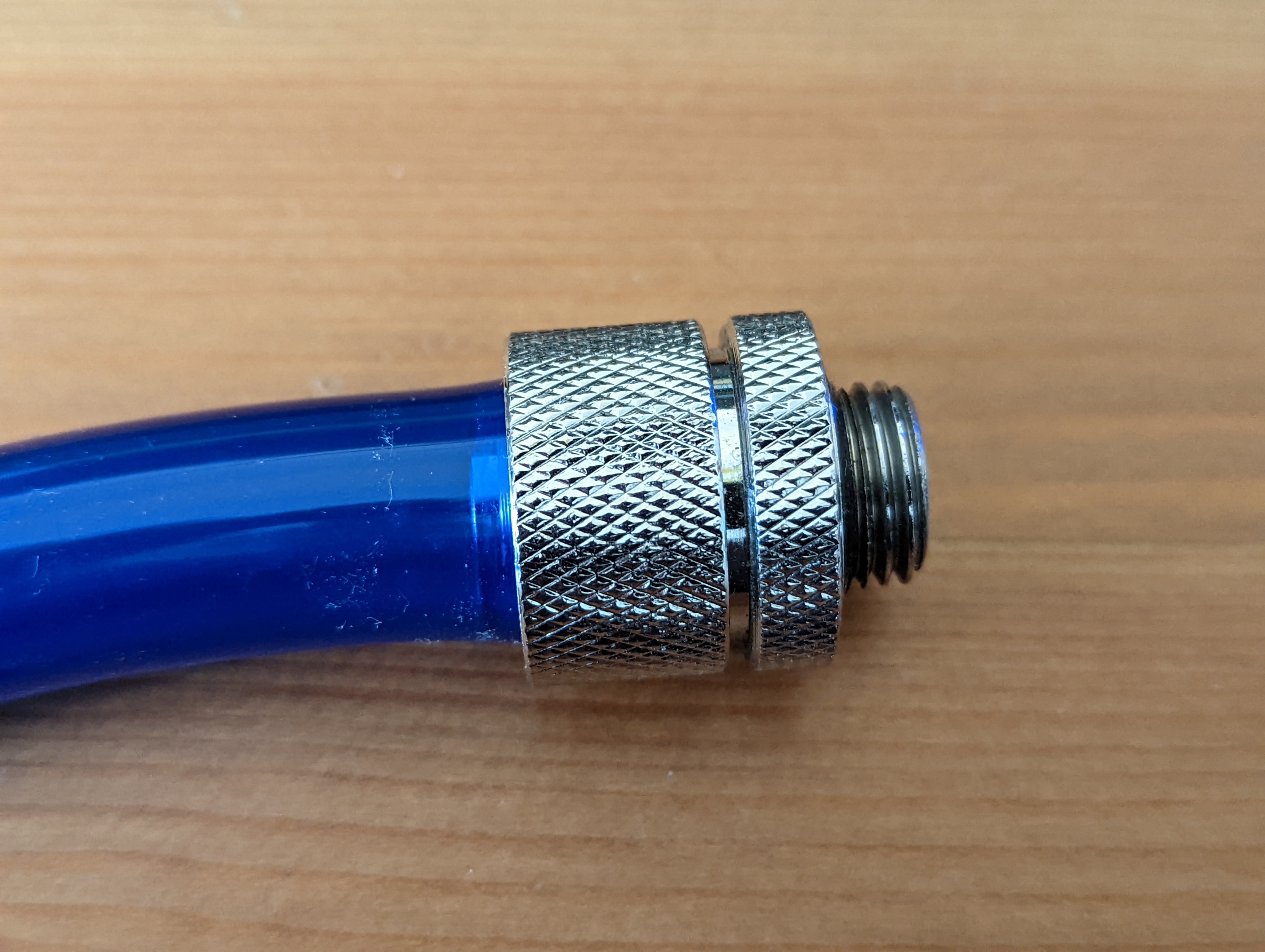

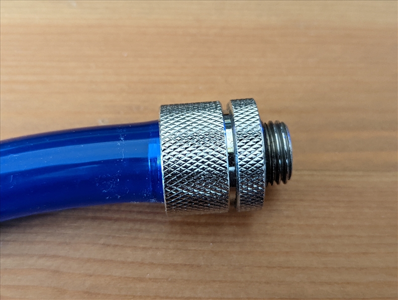

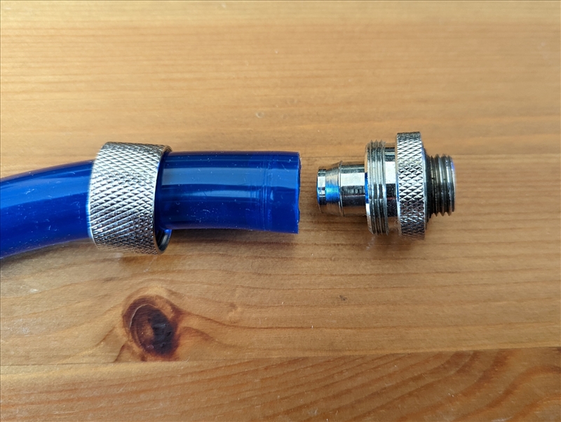

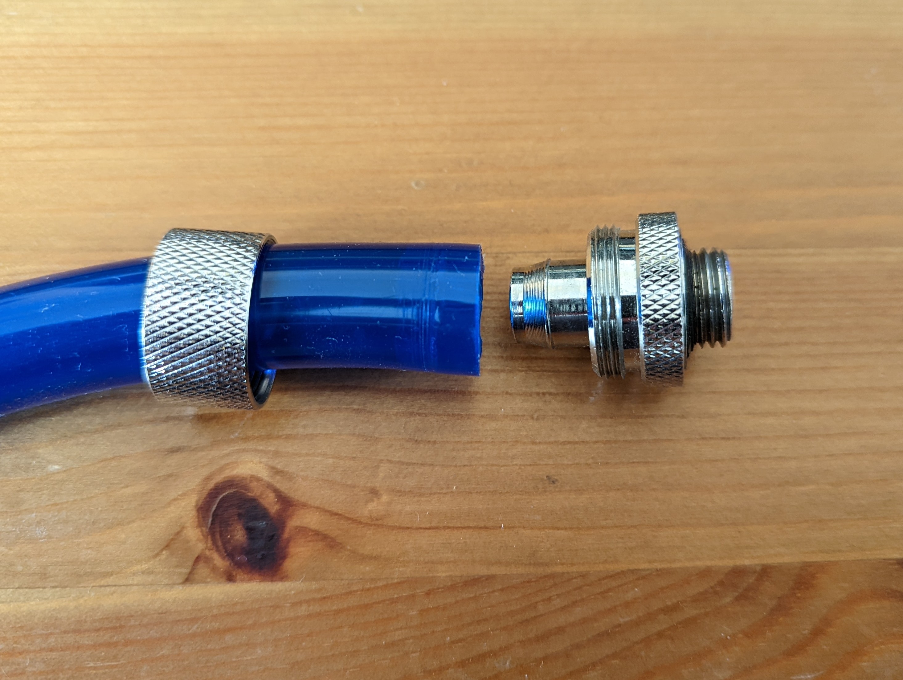

https://rehost.diberie.com/Picture/Get/r/71736
https://rehost.diberie.com/Picture/Get/r/71737
https://rehost.diberie.com/Picture/Get/r/71738
https://rehost.diberie.com/Picture/Get/r/71739
