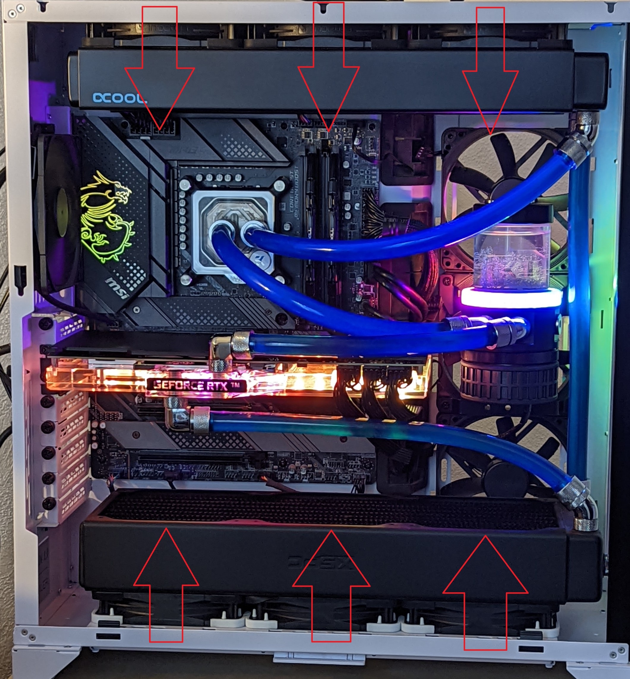

davids a écrit :
température ambiante 22°C  CPU 27°C en idle  65°C en full
mesure de la température de l'eau avec un thermomètre de cuisine que je trempe directement dans l'eau (je n'ai pas de sonde)
2 rad 360 (RX360 V3 et NexXxos XT45 V2 360)
en idle 6 ventilateurs à 100% température de l'eau 24.2°C
(3 NF-F12 1500trs/min et 3 NF-A12x25 2000Trs/min)
en idle 6 ventilateurs à 50% température de l'eau 25.5°C
(3 NF-F12 790trs/min et 3 NF-A12x25 1150Trs/min)
en full (test aida64 cpu+gpu 10 minutes)
ventilateurs à 50% température de l'eau 40°C
6 ventilateurs à 100% température de l'eau 34.5°C
on est bien ? sachant qu'il y a une 3080Ti UV et un 12700K @ 4.8ghz  1.3vcore  soit 500W à dissiper ?
Donc, 500w à dissiper, sur 2 rad360, avec une ventilation autour de 1000rpm, tu as un delta air/eau de 18°.
En théorie, tu devrais plutot tourner autour de 8.3°.
Vu que tu as le double, il y a un souci.
Dans quel sens sont ventilés tes deux rads ?
Message édité par Poisson rouge le 01-05-2022 à 15:57:37

ils sont ventilés de l’extérieur vers l'interieur en push
(avec filtres et paroi supérieure )
porte du boitier toujours ouverte (du coup je n'active pas les 4 autres ventilateurs secondaires)
là je suis en train de refaire le même test en full (aida64 cpu+gpu) ventilateurs à 100% l'eau ne dépasse pas les 30°C (alors que avec les filtres + paroi sup dans les mêmes conditions j’étais à 40°C)
Message édité par davids le 01-05-2022 à 16:03:48

https://rehost.diberie.com/Picture/Get/t/70830

du coup, tu penses que le problème vient des filtres ?
n°2575243
RaWeL
Polskä !
Posté le 01-05-2022 à 22:34:54  profilanswer
Je pense que tu devrais tester avec les ventilos du coté en extraction, meme si ton boitier est ouvert.
Et les filtres et les trous de la tole du O11 Dynamic sont connus pour ne pas favoriser le passage de l'air (et je l'ai moi aussi constaté sur mon O11 Dynamic). C'est bien pour ça que sur le Mini et le Evo, ce ne sont plus les memes trous.

Posté le 02-05-2022 à 02:02:22  profilanswer
10° juste à cause de filtre... ça me paraît plus qu'étrange.
Exemple: En général, en passant de 1000rpm pour la ventilation à 500rpm, le delta air/eau prend plus ou moins 20% (dépend de l'épaisseur du rad, de sa densité d'ailettes, de la pression/débit des ventilos, du push/pull ou push seul ou pull/seul...).
Bref, en moyenne, en divisant par 2 la vitesse des ventilos, en partant d'un delta de 10°, on passerait à 12°.
Pour doubler le delta, il faudrait de sacrés filtres (ou alors complètements encrassés).

davids
Posté le 02-05-2022 à 08:02:02  profilanswer
les filtres etaient un peu salle
du coup je change qq chose ?
Moi je constate juste une diff de 4,5° entre les deux, pas 10°.
Filtres peut'être encrassés, et prise d'air pas otpi dans ce boitier ?
Message édité par sinixter le 02-05-2022 à 09:43:38

Posté le 02-05-2022 à 10:37:52  profilanswer
ouaip, je vais commencer par enlever le top du boitier et garder les filtres haut et bas .... sinon faut que je modifie le top du boitiet avec une grille de ventilation triple
je laisse la porte du boitier ouverte , car geek que je suis, je suis souvent en train de bricoller dedans, du coup pas de porte et du coup j'ai désactivé les 4 ventilateurs secondaires (extraction) ...

avec 2 rad 360 ?
donne moi une ref ?
n°2575268
drmanhatta​n31
aka innocent
Posté le 02-05-2022 à 11:00:32  profilanswer
CM Frame 700 / OpenBenchTable et celles de Dimastech
mais si tu fais table de bench, tu prends un mora :o

Je capte pas dans ton montage pourquoi les cpu et gpu vont dans la pompe, j'avais jamais vu ca.. y'a un intérêt ?
n°2575276
davids
Posté le 02-05-2022 à 14:24:28  profilanswer
ben il faut bien partir de la pompe (sortie) vers le cpu -> rad haut-> rad bas -> CG et retour dans la pompe (entrée)

Perso cest
Pompe>rad bas>rad haut>gpu>cpu>réservoir
Je pense que l'on peut bien faire ce qu'on veut, du moment que le res est au dessus de la pompe  :)

Posté le 02-05-2022 à 17:48:38  profilanswer
Tu organises l’ordre en fonction du boîtier et du tubing …
Même si j’aurais préféré faire
Pompe / rad / cpu / rad / gpu / retour pompe
J’ai choisi cette option (photo) pour avoir les tubes les plus direct possible sans avoir des courbes de partout
Yep je comprends. :jap:
Moi j'aurais fait, sans meme réfléchir :
Pompe / rad / rad / gpu /cpu/ retour pompe
Ou
Pompe / rad / rad / cpu /gpu/ retour pompe
Voire même
Pompe / cpu /gpu/ rad / rad /retour pompe
Je n'aurais jamais pensé à ton montage
Message édité par katset le 02-05-2022 à 18:22:01

Justement je n’aime pas mon tubing
Je vais réfléchir à tes versions

un tuyaux GPU - CPU directement serait mieux, et tu aurais moins de longueur de tube plastique en plein milieu ;) après à voir comment relier cpu/gpu à la pompe et rad en gardant un coté esthétique :o

Ca ne changera rien au problème de toute façon. Tu peux même tourner le rad du haut pour faire un pompe-rad-gpu-rad-retour pompe.
Dans l'absolu, le mieux est de faire comme tu aimes.
Me demande par contre si avec ces rad, un push-pull ne serait pas préférable.
https://aquasuite.aquacomputer.de/1 [...] deb838.png
Le XT45 v2 est en 15fpi.
Le X360 V3 est en 13fpi.
Même épaisseur de 45mm environ (45.5 vs 46), sans les jupes intégrées, on tombe à environ 35mm d'ailettes.
Avec des ventilos avec une bonne pression statique, le push/pull apporterait seulement un petit gain (on va dire +10 à +15% à 500rpm).
C'est surtout par rapport aux filtres de ce boitier que le gain pourrait se faire sentir.
Perso, je remplacerai déjà les A12 (pression statique moyenne) par des F12 (forte pression statique) comme sur l'autre rad.
Au passage, ça donne quoi tes temp° Davids après nettoyage des filtres ?
Es-tu sûre d'avoir bien purgé les rads ?
Message édité par Poisson rouge le 03-05-2022 à 01:20:18
