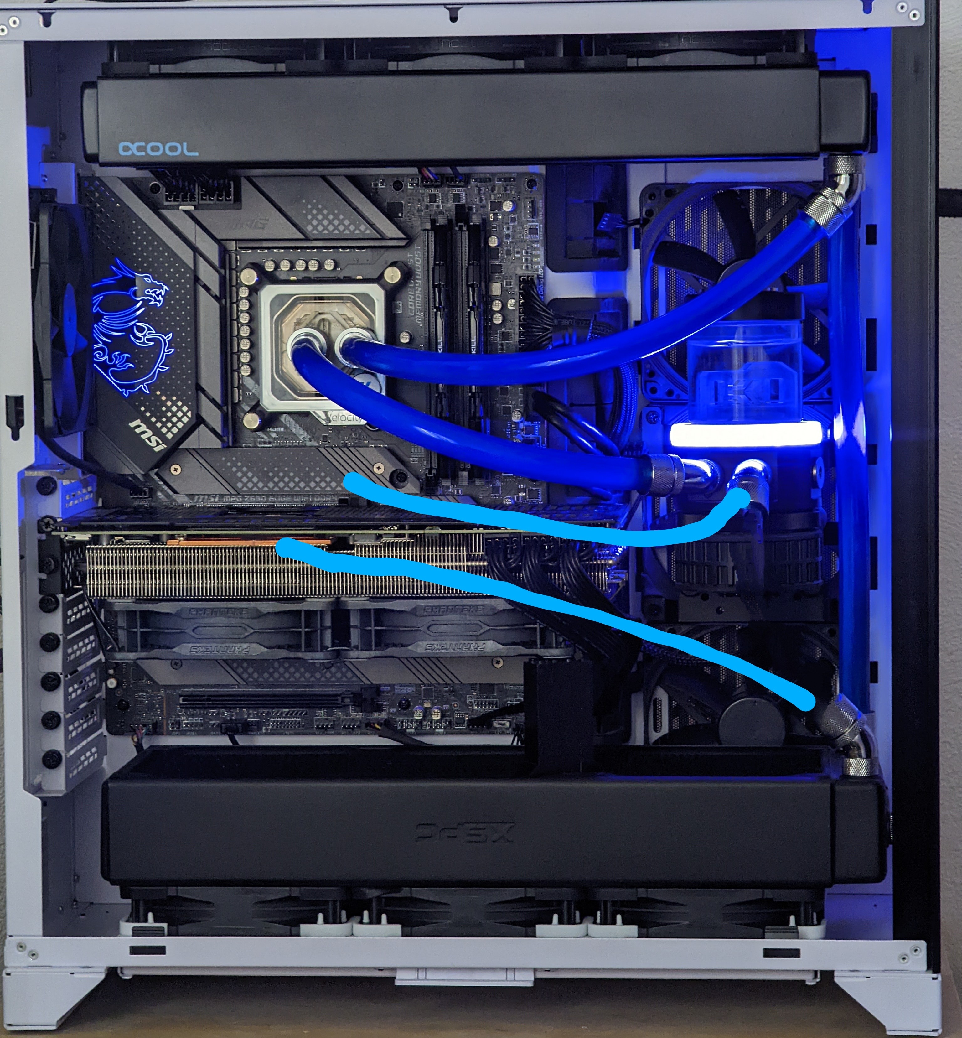

Je vais rajouter ma 3080 ti dans mon watercooling
2 rad 360 ça suffit ?
Ça change beaucoup si je mets CPU et cg en parallèle ou en série ?
Du coup mon CPU va prendre qq degrés en idle ?
Ma config actuelle :
https://rehost.diberie.com/Picture/Get/r/69521
Message édité par davids le 19-04-2022 à 13:47:28
n°2574708
luttymiix
Posté le 19-04-2022 à 13:54:56  profilanswer
Ca suffira oui et en parallèle, tu seras un peu moins efficace en effet
Faut voir combien consomme ton cpu avec l'oc que tu as fais...
Ca change énormément.
En série, les pdc s'additionnent... donc un poil moins de débit dans le circuit (mais ce n'est pas un souci sur un circuit classique avec une pompe de qualité).
Par contre, en parallèle, le débit est divisé entre les deux "branches" et chacune gère ses propres pdc.
Le problème, c'est qu'avec deux wb qui ne sont pas strictement identiques en termes de pdc, le débit passera prioritairement dans la "branche" avec le moins de pdc (comme pour le courant électrique et deux fils de résistances différentes).
Bref, ton wb GPU ayant certainement moins de pdc que ton wb CPU, quasi tout le débit passera par la "branche" GPU et tu n'auras quasi plus de débit dans la "branche" CPU.
Bref, totalement déconseillé...
On n'utilise la technique du parallèle qu'avec 2 wb identiques ET si les wb sont hpdc (ex: SLI/Crossfire, avec 2 wb GPU identiques très restrictifs).
On se fout complètement de la température en idle (mais la réponse est oui).
Quant à la température en full... il faut commencer par répondre à la 1ère question (consommation cpu et gpu avec tes oc).
Ensuite seulement une estimation sera possible.
Message édité par Poisson rouge le 19-04-2022 à 16:34:18

Posté le 19-04-2022 à 16:52:34  profilanswer
mon cpu un 12700K  n'est pas oc (la ram oui), mais si je l'oc  il consommera moins que par défaut (genre 4.8 1.25vcore)
le plus simple pour le tubing sera de mettre en série, ce sera:
pompe D5 position 3 ->cpu->rad haut->rad bas->GPU->retour pompe
Message édité par davids le 19-04-2022 à 16:52:58

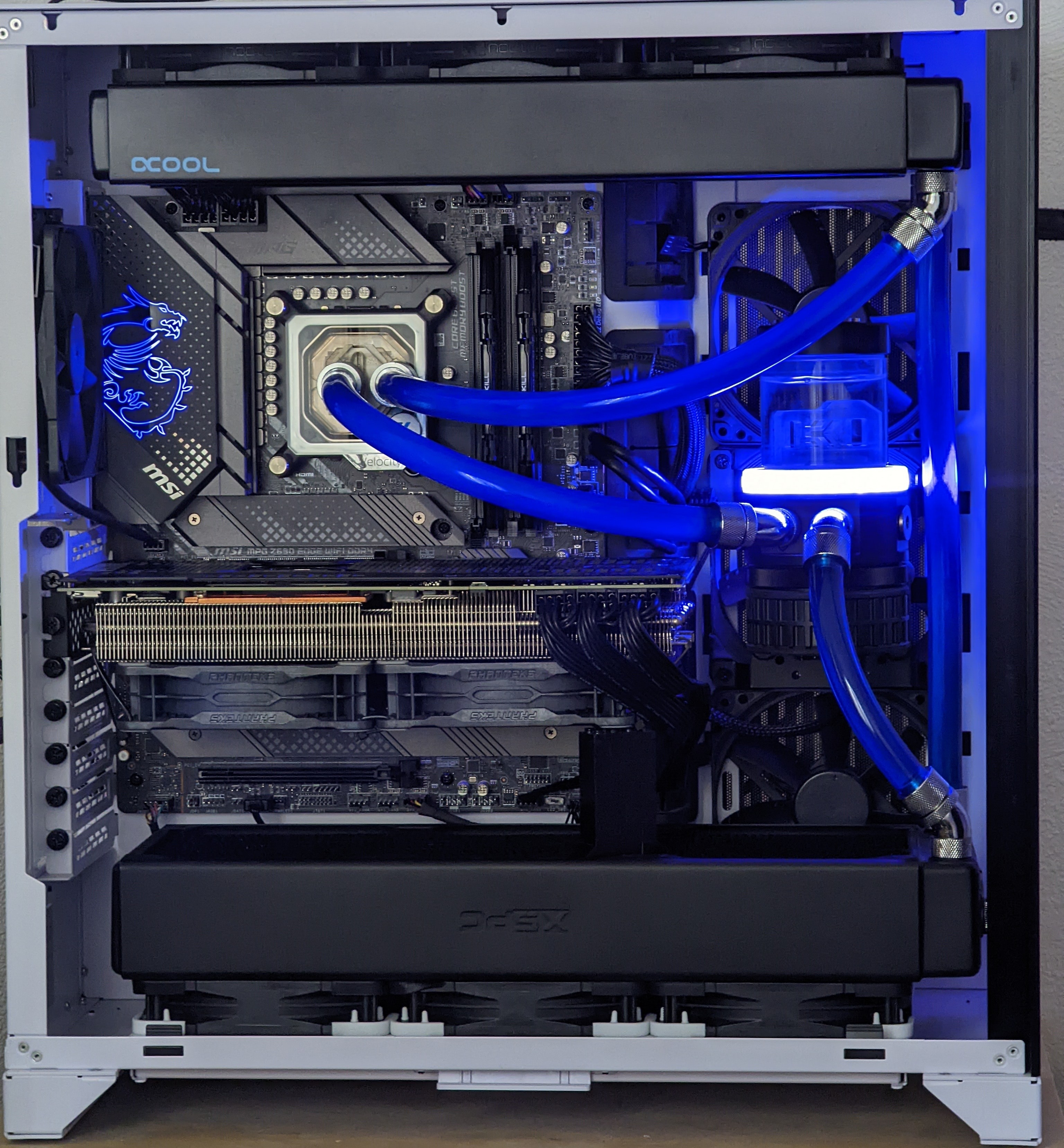

n°2574713
davids
Posté le 19-04-2022 à 16:56:44  profilanswer
Genre ça :
https://rehost.diberie.com/Picture/Get/r/69535

Posté le 19-04-2022 à 20:00:42  profilanswer
Au final, on a environ 200w pour le cpu (en bench, ça sera moins en jeux) et 350w pour le gpu.
Actuellement, avec le cpu seul et 2rad360, le delta air/eau théorique tourne autour de 3.3° à 1000rpm de ventilation (4° à 500rpm).
En rajoutant le gpu dans le circuit, le delta passerait autour de 9.2° à 1000rpm (et 11° à 500rpm).

Pour revenir au WC  RTX sous flotte :
https://rehost.diberie.com/Picture/Get/r/69858
n°2574869
davids
Posté le 22-04-2022 à 17:02:22  profilanswer
et comme a chaque rajout d'un element de WC ... tu as envie de tt changer
là je n'aime pas le tubing (j'ai fait à ma premiére idée )
je veux rester avec des tuyaux souples , mais je vais reflechir pour une autre organisation
sinon les températures RTX sont top (50°C GPU, 60°C mémoire ... surement 10° de plus cet été)
faut que je mesure le température de l'eau

Vous savez, moi je ne crois pas qu'il y ait de bon ou de mauvais tubbing.
Moi, si je devais résumer le tubbing aujourd'hui avec vous, je dirais que c'est d'abord un feeling, des courbes harmonieuses, peut-être à un endroit où on ne s'y attendrait pas, à un détour du boitier.

L’air du bas est expulsé du boîtier ou pas ?
Et en haut c bizarre j’aurai mis les ventilo en push.
Du coup du coup …
n°2574884
davids
Posté le 23-04-2022 à 06:44:28  profilanswer
les 2 rads sont en push, l'air va de l’extérieur vers l’intérieur
(porte toujours ouverte du boitier)
et les autre ventilateurs (3+1) expulsent l'air vers l’extérieur du boitier
(mais du coup ils sont désactivés vu que le boitier est toujours ouvert)
Message édité par davids le 23-04-2022 à 06:45:55
n°2574885
jujuf1
Je suis un chat
Posté le 23-04-2022 à 07:13:34  profilanswer
Ok :jap: merci
