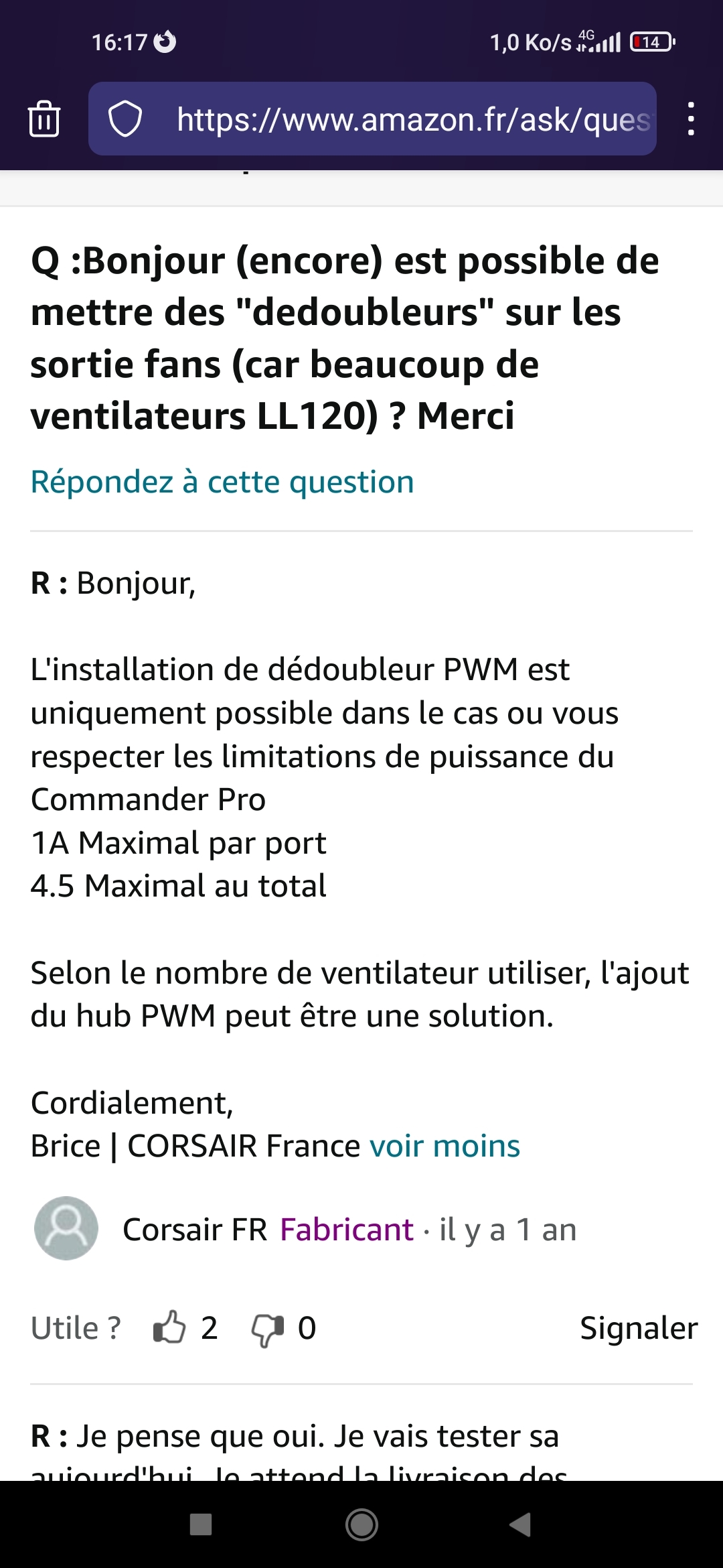

Salut à tous, j'ai besoin d'aide.
Je viens de monter une configuration avec 24 ventilateurs et ils sont tous connectés sur un commander pro avec des splitters de 6x4 pwm.
Je n'utilise ni les prises sondes, et juste une du RGB pour la façade avant du boîtier.
J'ai utilisé les deux USB afin de connecter ma pompe Ultitube D5 et un leakshield.
Cette nuit, tout les ventilateurs tournaient et maintenant 4 ne tournent plus, ensuite la moitié...
Au grès des redémarrages, c'est un nombre différent.
J'ai identifié le problème car il sent le cramé, la chauffe, la bakélite pcb  :pfff:
Cela vient il du fait que je tire trop dessus ?
Qu'il est défectueux ?
Ou que j'ai des splitters merdiques ?
Merci pour le retour :jap:
Du coup je n'utilise plus le pc et je suis dans la merde il est en pleine préparation et c'est mon seul... :O
Topic de vente : https://forum.hardware.fr/forum2.ph [...] 0&print=0&
n°2573729
GhostServe​r
Ancien pseudo : Pompier81
Posté le 20-03-2022 à 16:24:46  profilanswer
Ok j'ai un début de réponse...
Mes 24x0.65 ampères= 15.6 ampères.
Donc forcément...
