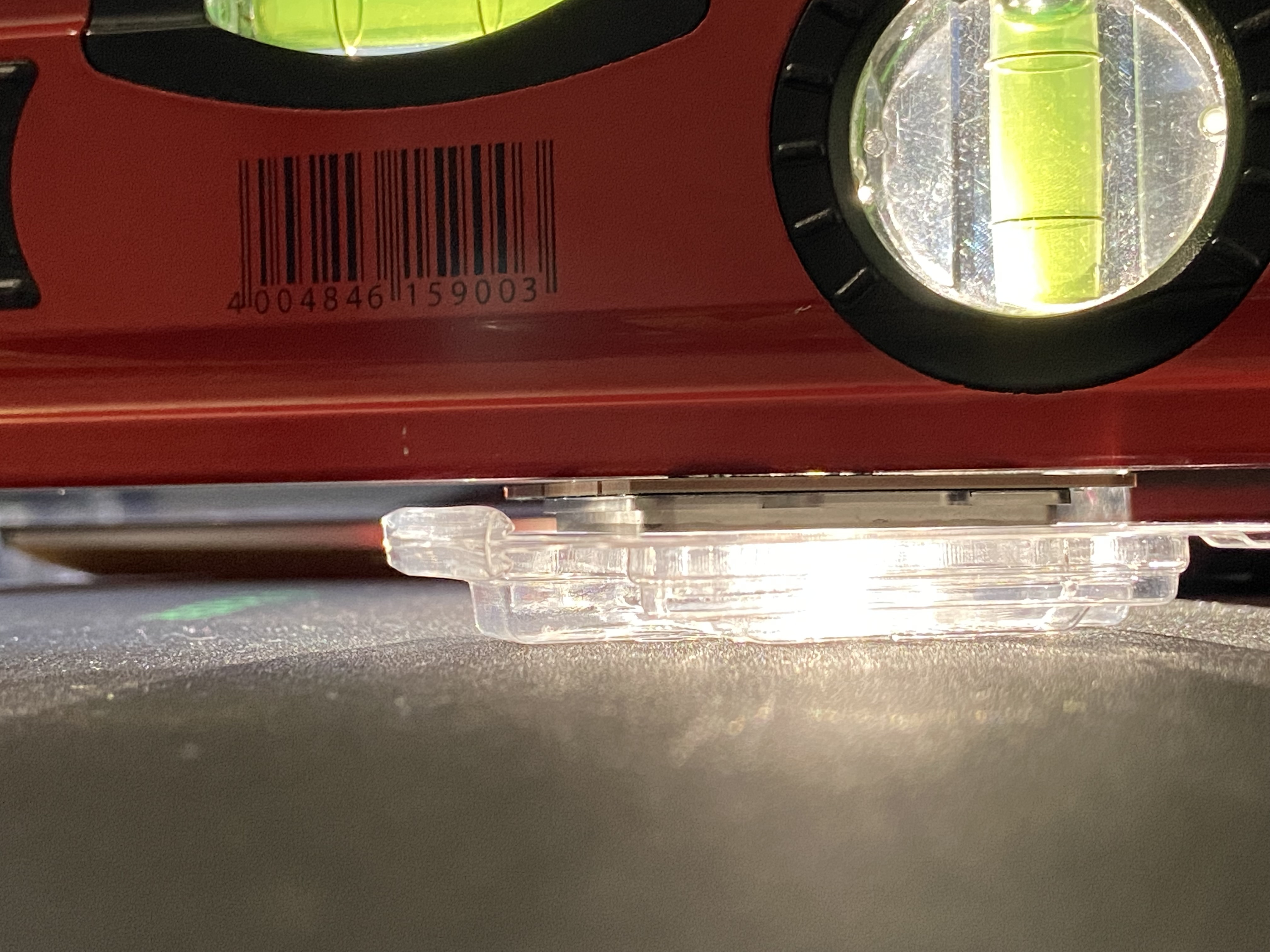

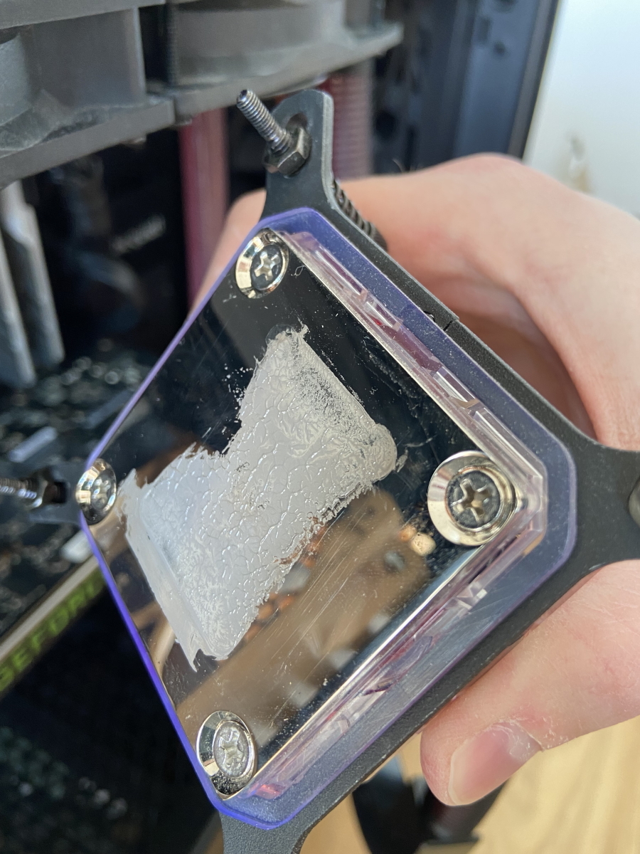

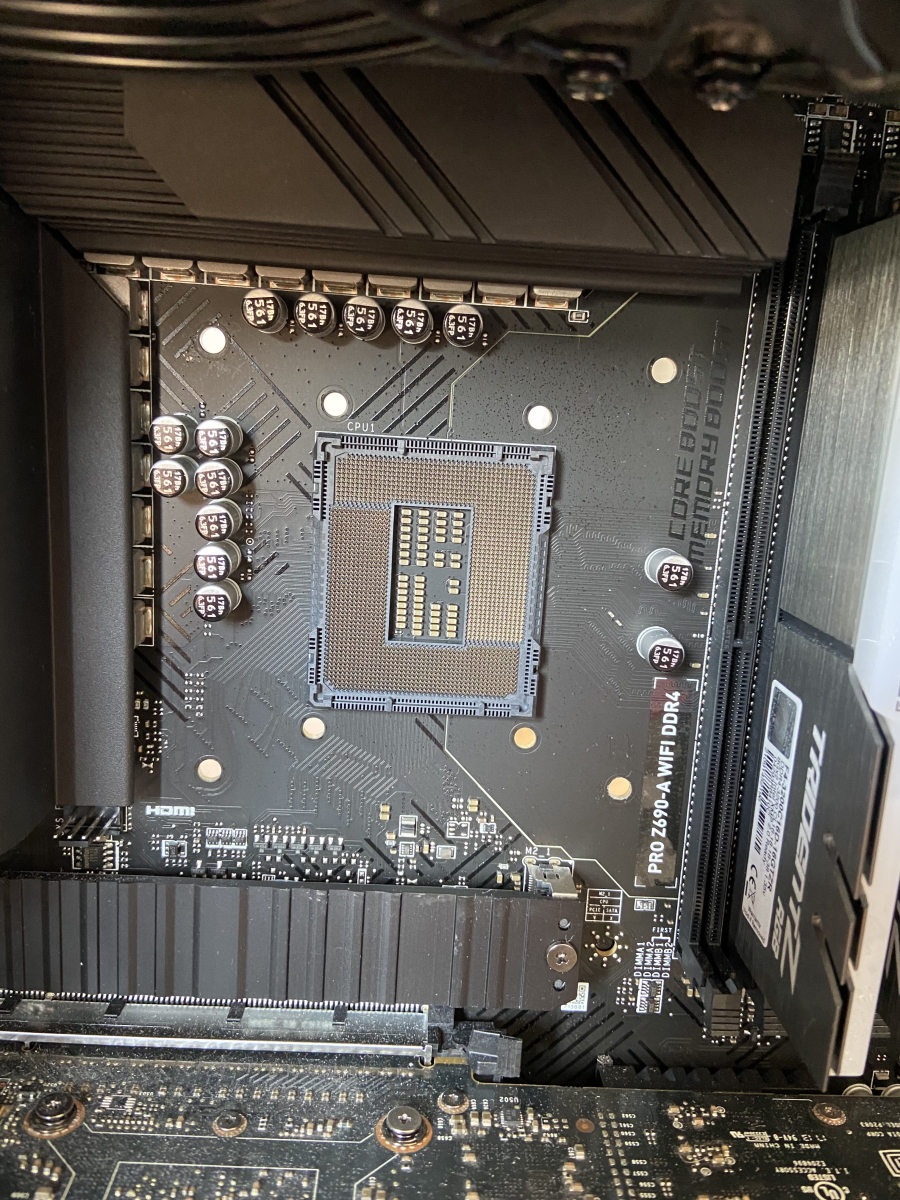

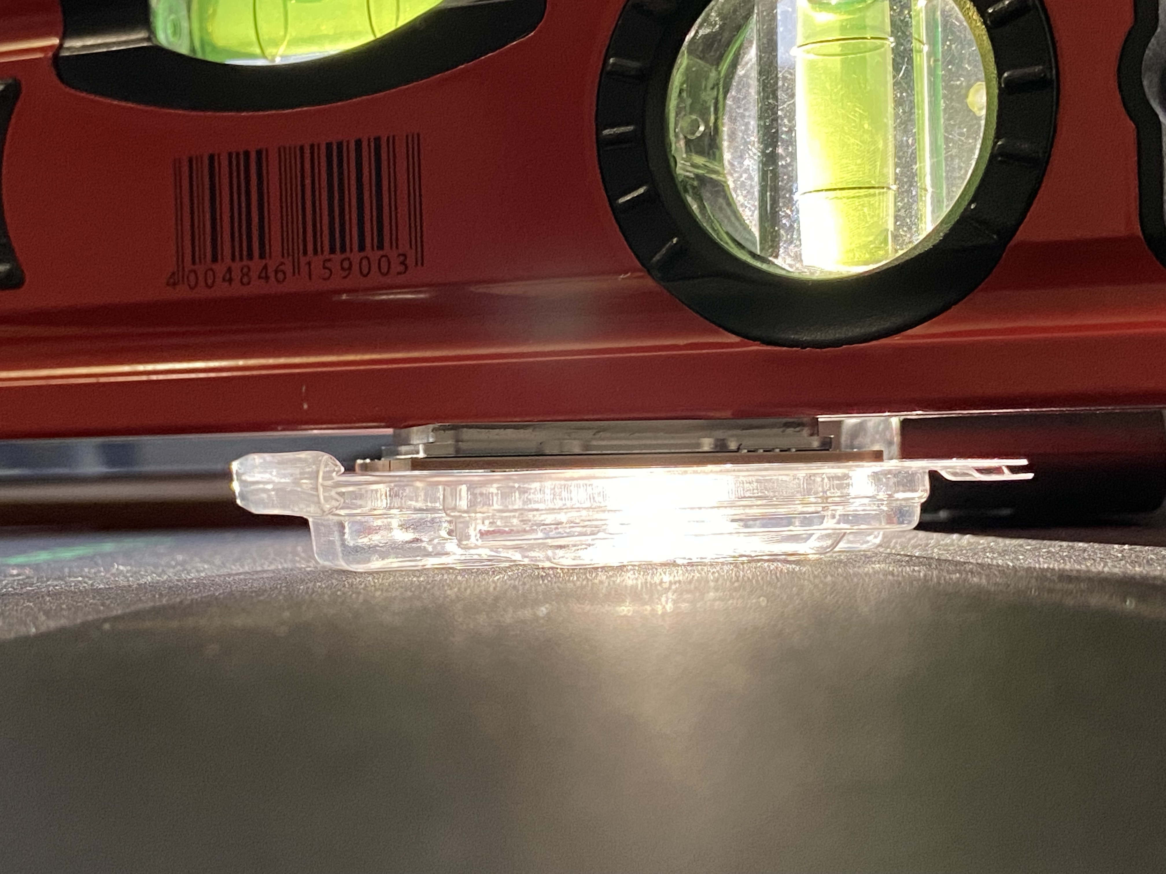

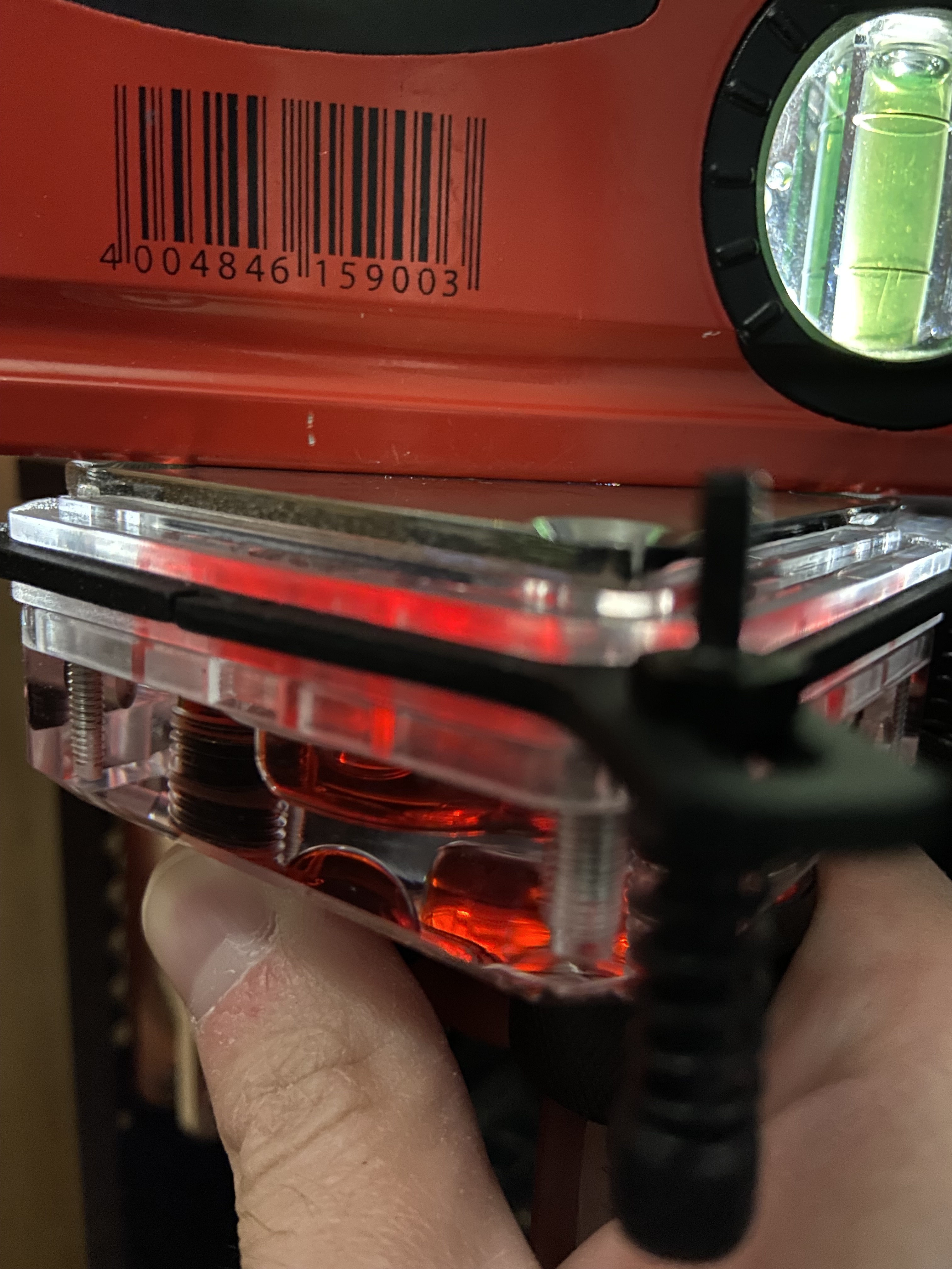

Posté le 04-03-2022 à 18:53:34  profilanswer
Je suis de retour. :)
J'ai pris quelques photos du CPU et du waterblock et tout semble plat :??: :
https://zupimages.net/up/22/09/0ihv.jpg
https://zupimages.net/up/22/09/d3d4.jpg
https://zupimages.net/up/22/09/oy57.jpg
En revanche, en démontant le waterblock, j'ai remarqué qu'il n'était pas recouvert de pâte thermique sur toute la surface que prend le CPU, il y a donc un mauvais contact mais si le waterblock est droit et le CPU aussi alors que j'ai pourtant bien serré le waterblock sur le CPU, ca devenait dur en serrant.
Ca viendrait des fixations CPU de la CM?
Une solution serait donc de les enlever et de fixer directement le waterblock sur le CPU?
Message édité par absot77 le 04-03-2022 à 19:34:18

Pour vérifier la planéité, il faut mettre une lame de rasoir ou un réglet par exemple et mettre une lumière quelconque derrière. AMHA, il est pas aussi plat que tu ne le penses
Mon petit coin Achat/Ventes
n°2573266
absot77
Posté le 04-03-2022 à 20:25:23  profilanswer
Il y a un flash de téléphone derrière le niveau pour facilement voir si ce n'est pas plat. :jap:

Essaye de tourner la backplate
n°2573269

Posté le 04-03-2022 à 20:36:43  profilanswer
Avec le niveau de maçon ?
:d
J'avais jamais vu cette méthode :o
[:spawn_cqn:2]   :d
n°2573270

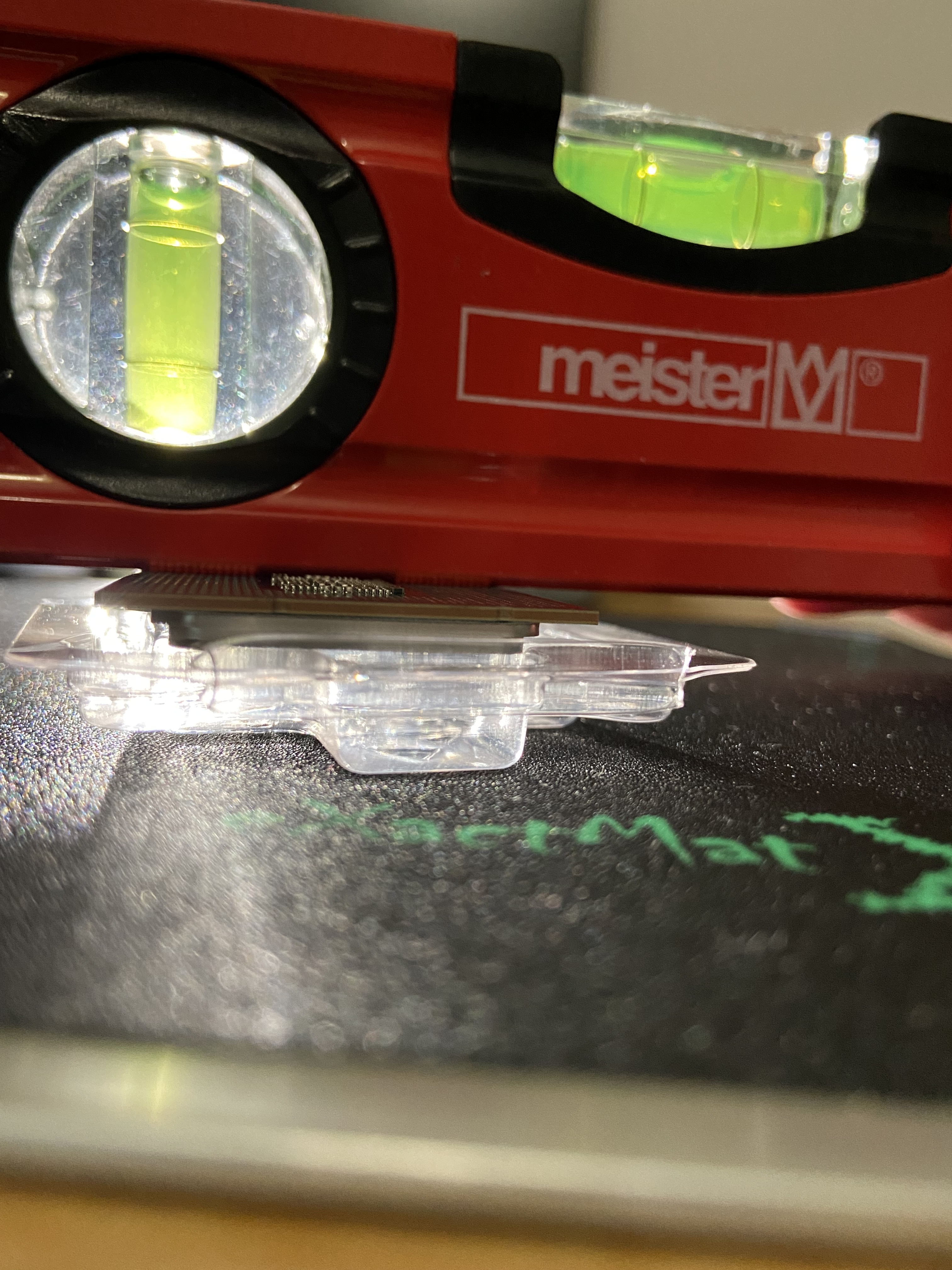

Posté le 04-03-2022 à 20:42:02  profilanswer
Comment ça?
Je met de la pâte thermique sur le CPU, je mets place le waterblock sur le CPU et je le tourne pour étaler la pâte thermique le plus possible?

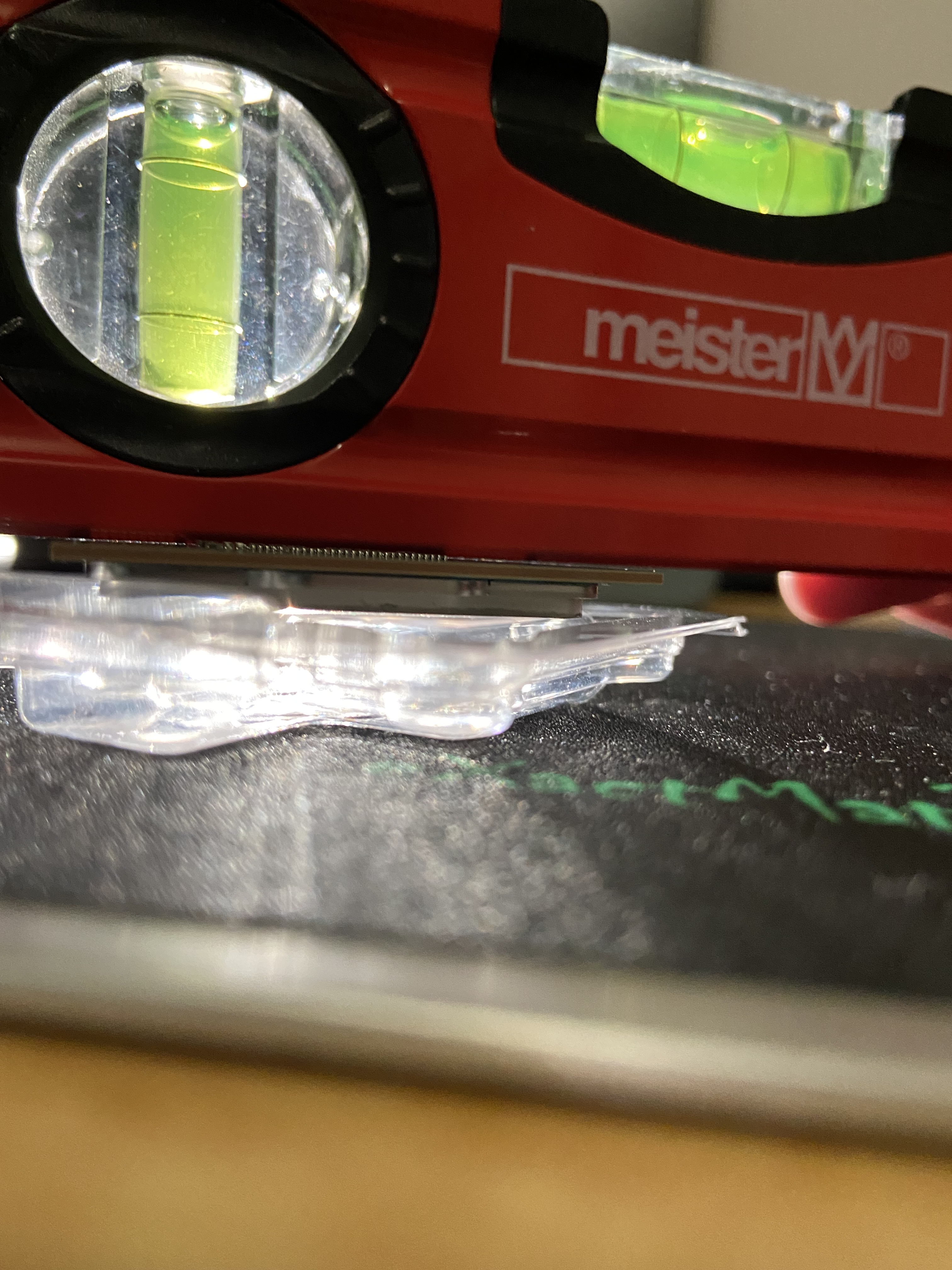

J'ai repris quelques photos du CPU.
Ca me semble droit. :??:

n°2573271
aster
Chaotic Neutral
Posté le 04-03-2022 à 20:48:40  profilanswer
Je parle de la fixation du waterblock. Pour voir si c'est toujours le même côté du block qui ne plaque pas bien
n°2573273
quentincc
It's all ogre now
Posté le 04-03-2022 à 21:31:15  profilanswer
C'est pas le substrat qui fait le contact mais l'IHS :o
Mon topic d'achat/vente :)
As tu lu le lien donné précédemment ?
https://www.igorslab.de/en/alder-la [...] 00-socket/
Le problème peut aussi affecter le substrat... ce qui se répercute sur l'IHS.
Cotés pins:
https://www.igorslab.de/wp-content/uploads/2022/01/lga1700_cpu_concave-980x551.jpg
Côté IHS:
https://www.igorslab.de/wp-content/uploads/2022/01/lga1700_cpu_convex-980x551.jpg
Par contre, il faut en effet vérifier aussi côté IHS, ça peut être un autre souci (IHS concave ou convexe, sans rapport avec le problème connu des Alder lakes).
Message édité par Poisson rouge le 05-03-2022 à 02:52:26
Miaou powaaaa !
n°2573286
quentincc
It's all ogre now
Posté le 05-03-2022 à 12:18:03  profilanswer
Alors oui ça plie le substrat, mais ce n'est pas ce qui influe la capacité de refroidissement du CPU, ça impacte plutôt sa vie ou sa mort :o
Le soucis c'est que le mécanisme appuie au centre de l'IHS et plie l'IHS et le substrat. C'est exactement ce que je reconnais ici :
https://zupimages.net/up/22/09/ca28.jpg
La pâte est beaucoup plus étalée aux extrémités du CPU qu'au centre, d'où les température.
Ce n'est pas parce que le CPU est plat en dehors du socket que la pression du socket ne le plie pas, d'autant plus que ça ne fait que deux semaines qu'il est serré (et que le water compense en partie la charge).
La solution est effectivement d'aller se renseigner ici :
Mais basiquement tu as besoin de quelques rondelles en plastique (de même épaisseur d'environ 1mm), de démonter le mécanisme de rétention du CPU, d'ajouter les rondelles, de remettre le tout pour que le CPU soit moins plié par le système de fixation et donc avoir un bon contact Plan-Plan entre l'IHS et le bloc.

J'ai ajouté les 4 rondelles (je n'ai pas leur épaisseur, ce n'était pas indiqué en magasin).
Je n'en ai pas trouvé en plastique donc elles sont en métal mais j'ai mis du scotch sur le PCB de la CM (au cas ou).
En démontant le waterblock, on peut voir qu'il touchait tout le CPU:
https://zupimages.net/up/22/10/hx13.jpg
https://zupimages.net/up/22/10/w0kz.jpg
Globalement, les résultats sont légèrement meilleurs sauf pour le logiciel Admiral Markets à 4.7GHz ou les températures sont toujours les mêmes.
Voiciun tableau résumant toutes les températures:
https://zupimages.net/up/22/10/6r3e.png
Je pense devoir changer mes ventilateurs pour des plus meilleurs (2 Artic P12 sur le radiateur, 2 artic P12 en bas de la tour pour faire monter de l'air vers le haut et 1 Artic F14 à l'arrière).
Si j'ai bien compris, les rondelles sont utilisées pour surélever les fixations du CPU de la CM pour qu'elles appuient moins sur le CPU.
Mais dans ce cas, pourquoi ne pas directement enlever les fixations CPU et venir directement y poser le waterblock comme ça le CPU ne se pierai plus (faudra juste faire attention le jour ou j'enlève le waterblock car le CPU tombera)? :??:

Non mais changer les ventilos ça va changer de 1 ou 2 degrés au max, la réponse peut pas être là...
J'investirais plutôt dans une sonde de débit, histoire d'être sûr que tout va bien de ce côté.
T'as pas un AIO qui traine ou que tu pourrais emprunter? Ou même un ventirad? N'importe quoi qui permettrait de valider que c'est ton CPU qui chauffe à mort (ou pas)

J'aurais une sonde pour la température ce weekend, je pourrais donc dire à combien est l'eau mais pas avant.
Je n'ai aucun ventirad malheureusement.
Ca parait quand ême bizarre d'avoir 30 degrés de différence entre le logiciel OCCT en extrême et Admiral Markets.
Message édité par absot77 le 07-03-2022 à 15:43:49

Prendre un ventirad pas cher peut-être? Un modèle à 20-30€ disons, c'est toujours pratique quand on fait de la maintenance sur le loop par exemple :)
Pour moi 100 degrés sur le CPU en burn avec du WC il y a un gros soucis quelque part - et un ventirad basique devrait permettre un diagnostic rapide.
