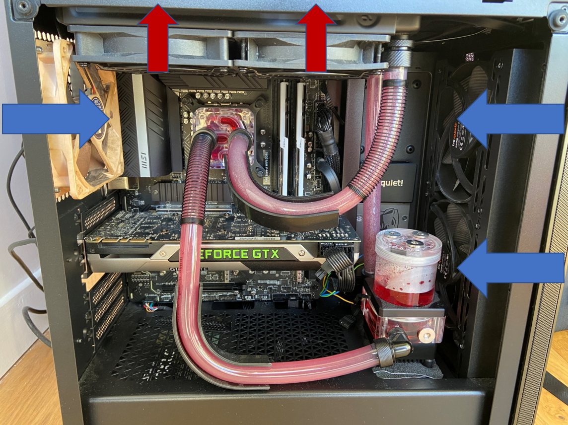

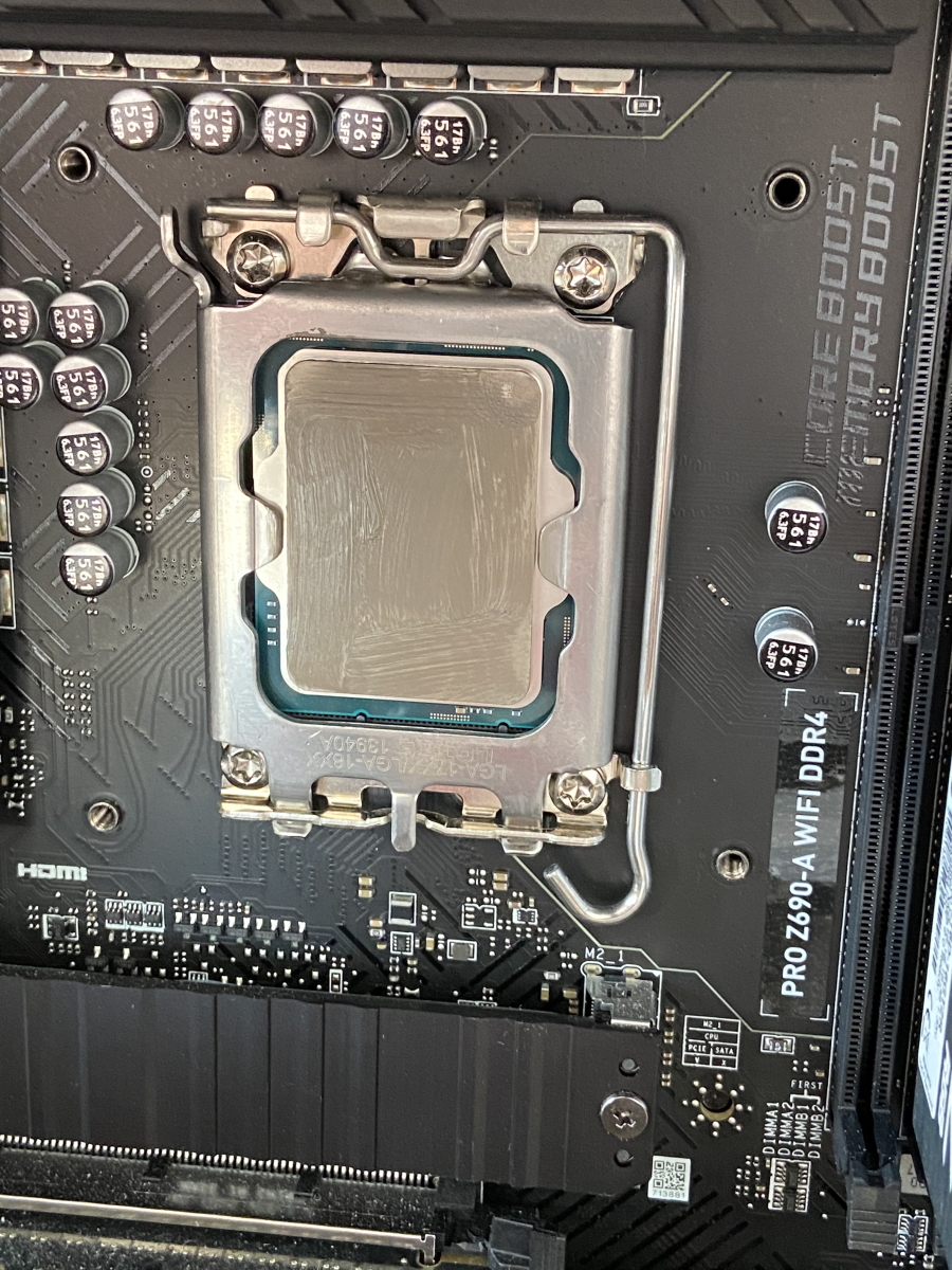

Bonjour, je pense avoir un problème de refroidissement avec mon watercooling.
J'ai monté il y a peu un i7 12700KF et je trouve qu'il chauffe énormément.
Je suis repassé en origine (il était à 4.7GHz pour 1.24V) et avec un prime95, je touche les 100 degrés pour certains coeurs alors qu'en idle, je suis entre 25 et 27 degrés. :??:
Voici mon watercooling (CPU watercoolé avec un rad 240, le haut de la tour est ouvert et il y a une grille anti-poussière):
https://zupimages.net/up/22/09/6ebb.png
J'ai essayé en démontant et en remontant le waterblock pour voir et voilà à quoi il ressemblait:
https://zupimages.net/up/22/09/ca28.jpg
J'ai tout nettoyé et remis de la pâte thermique:
https://zupimages.net/up/22/09/0f7m.jpg

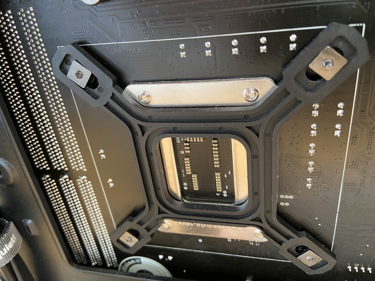

Le waterblock est normalement bien fixé, les vis sortent de l'autre côté et je dois maintenant forcer si je veux fixer plus (mais j'ai peur de tordre la carte mère):
https://zupimages.net/up/22/09/5qvh.jpg
Vous pensez que ca peut venir d'ou?
Message édité par absot77 le 02-03-2022 à 11:07:12

déjà niveau quantité de pâte thermique, je pense qi'l en manque un poil
aprés ton radiateur c'est un  EK-CoolStream Classic SE 240 ?
16 FPI et 27mm d’épaisseur.... tu as quoi comme ventilateurs dessus ?

Tu peux essayer aussi de rajouter un demi-tour de vis (histoire de rien plier) à la fixation du wb, voir si ça fait une réelle différence.
Trop sur la photo du wb.
Pas assez sur la photo du cpu.
quentincc a écrit :
Tu as besoin de faire le "alder lake washer mod"
https://www.igorslab.de/en/alder-la [...] 00-socket/
Message édité par Poisson rouge le 02-03-2022 à 13:09:51
je pense que la première photo, c'est au démontage
et la deuxiéme après avoir nettoyé , puis remis de la pâte thermique, et là il me semble qu'il en manque un peu quand même
Oui, oui... ça veut dire qu'il doit y avoir autant (ou presque) de pâte sur le cpu... les deux cumulés faisant donc "trop".

Posté le 02-03-2022 à 15:37:51  profilanswer
Quelle température pour l'eau ?
Si très chaude:
-Beaucoup d'air dans le rad.
-Problème de ventilation.
Si normale:
-Problème de wb.
-Problème de contact cpu/wb (base concave ou convexe sur l'un des deux).
Si très chaude avant le rad et normale après:
-Problème de débit (wb bouché, problème pompe).
PS: Tu avais quelle température en aircooling ?
PS': Je ne pige pas le retour du liquide sur le réservoir.
Tu pourrais me donner la ref ?

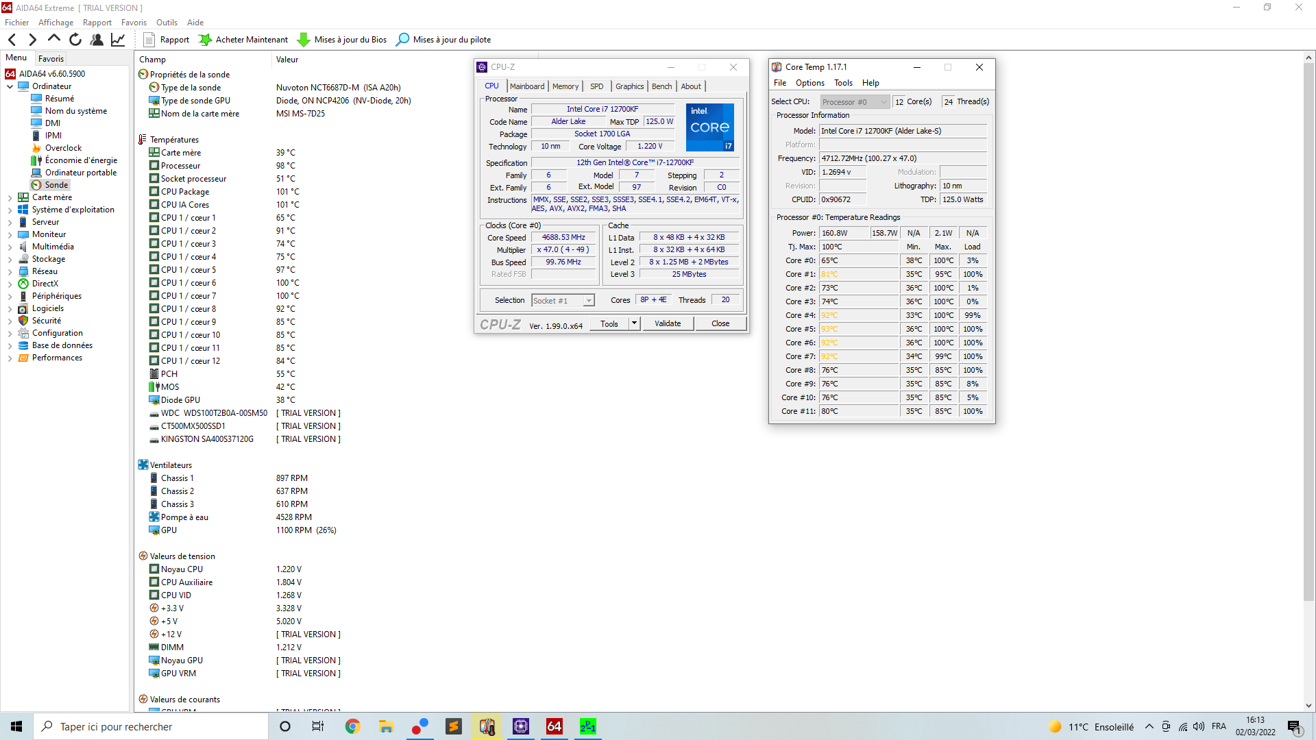

Je ne sais pas pour la température de l'eau, je n'ai pas de sonde.
Je pense avoir trouvé le coupable.  :whistle:
La tour a une vitre sur le côté et elle est placée à 50 centimètres d'une verranda qui est exposée plein sud et il y a du soleil donc ca chauffait un peu et n'aidait pas. :o
J'ai gagné environ 15 degrés en déplacant la tour de l'autre côté du bureau pour qu'elle soit à l'ombre:

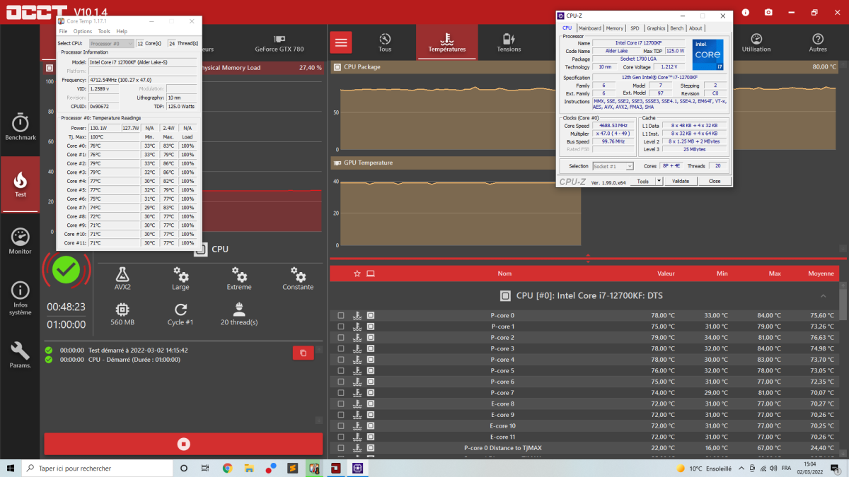

https://zupimages.net/up/22/09/io9g.png
Par contre la configuration sour Prime95 me fait passer les 100 degrés. :??:
Message édité par absot77 le 02-03-2022 à 15:38:30

Sur ton dernier screen je vois Tmax 84°C je ne vois pas tes 100° annoncés mais 100 en % load
Sans sonde dans ton circuit impossible de savoir si tu as un delta air/eau correct ou pas.
Ta pompe tourne a combien de rpm ? ventilation ?
Tes ventil soufflent sur le rad avec de l'air chauffé par la cg ?
Idéalement il faudrait qu'il aspire de l'air depuis l'extérieur et mettre le fan arrière en exhaust

Posté le 02-03-2022 à 16:17:47  profilanswer

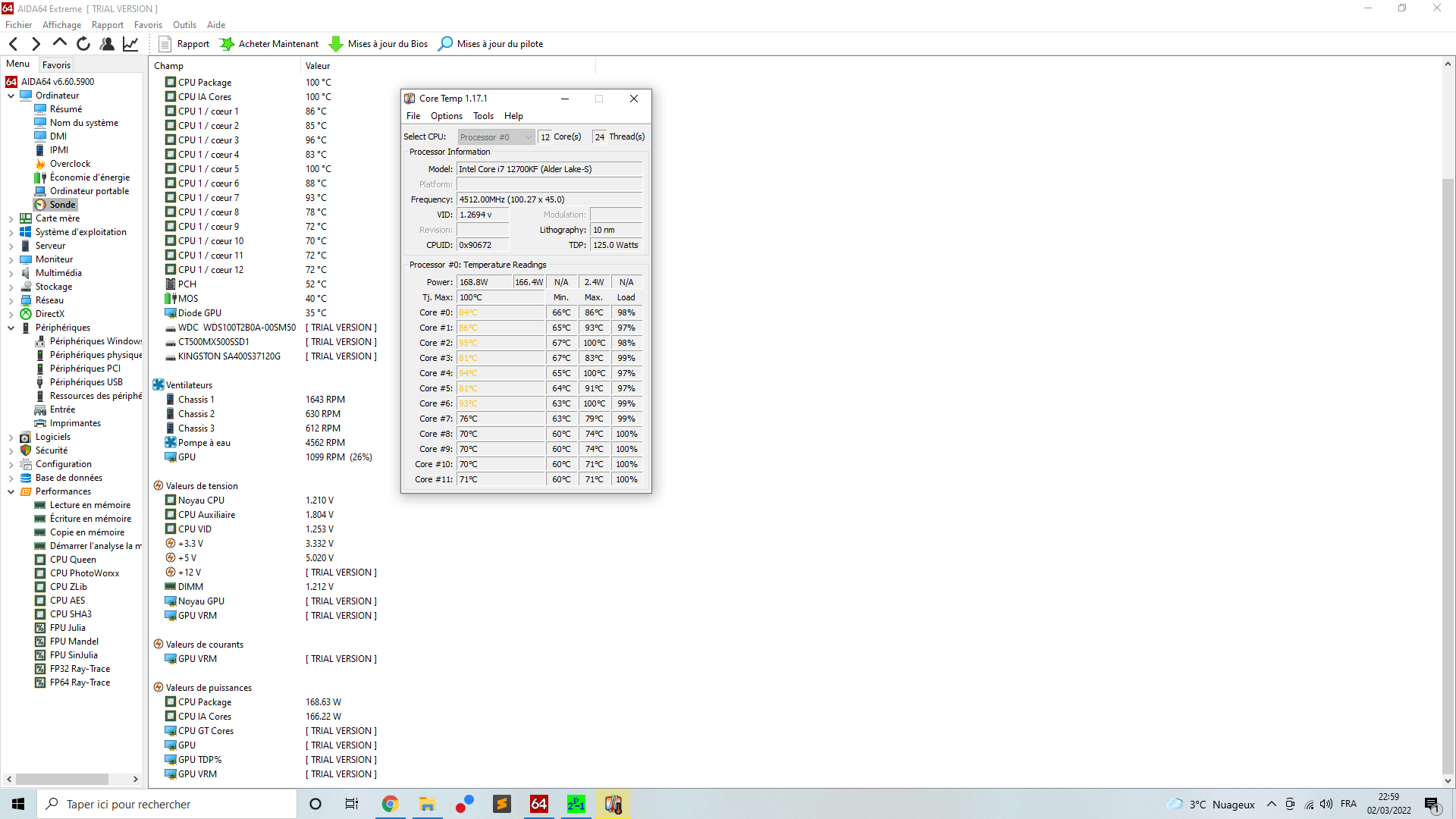

https://zupimages.net/up/22/09/w3lw.png
Les ventilateurs soufflent sur le radiateur ave de l'air qui vient de la carte graphique (38 degrés apparemment) mais aussi avec de l'air qui vient de l'avant et de l'arrière de la tour.
Je ne peux pas sortir mon radiateur, la tour n'est pas prévue pour je pense.
Mon ancien CPU était un i7 9700KF à 4.5GHz H24 dans le même boitier et il chauffait à maximum 80 degrés, une sacré différence avec le i7 12700KF.
Tout le circuit de watercooling date de juillet 2021.
n°2573184

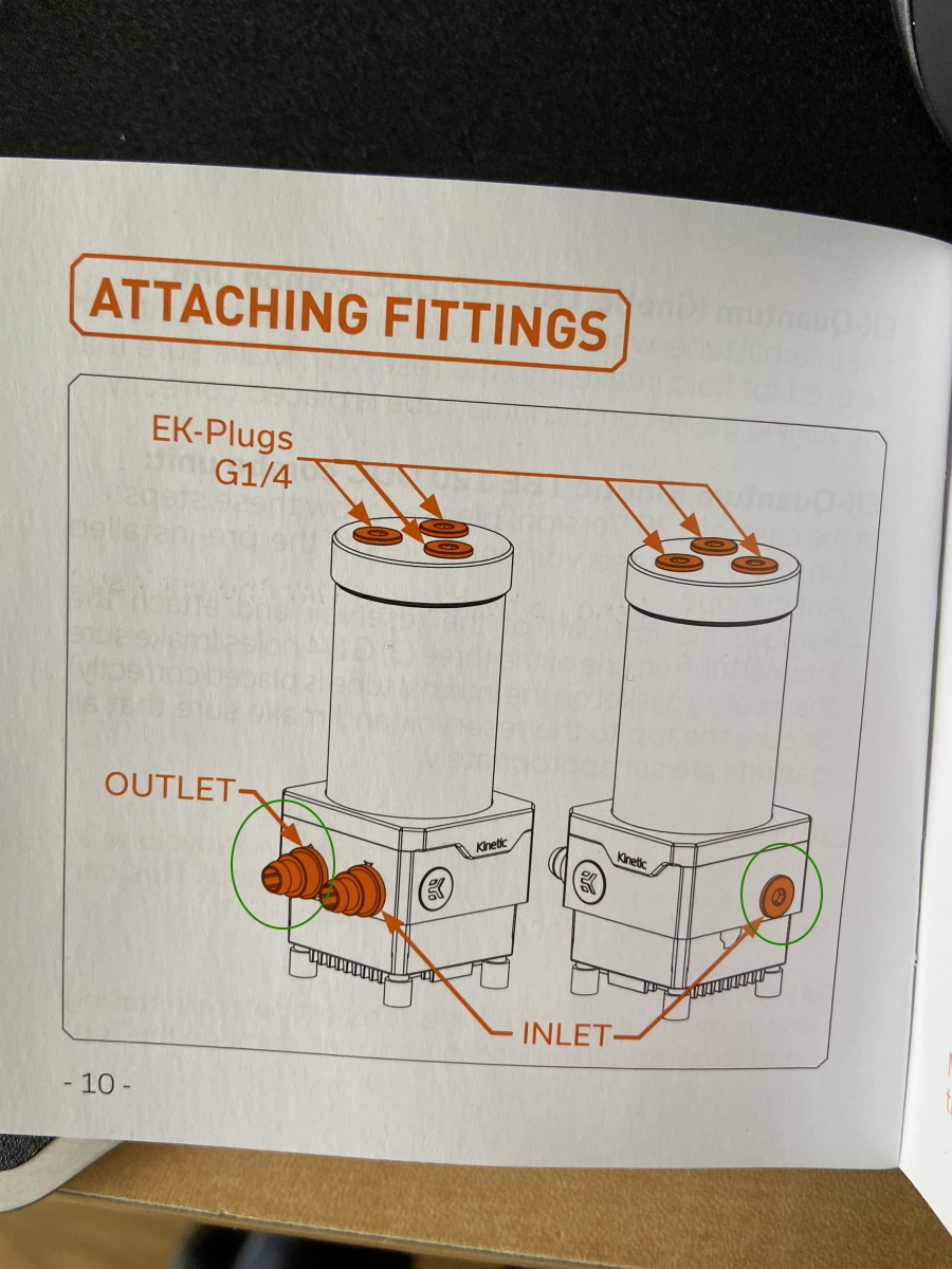

Il y a 3 entrées et 3 sorties sur ta pompe/rez.
Tu es sûre de ne pas avoir utilisés 2 entrées, ou 2 sorties, au lieu de 1 entrée et une sortie, pour brancher tes raccords/toyos.
Il va falloir que tu trouves vraiment une sonde pour la température de l'eau.
-Déjà, car indispensable pour faire un diag.
-Ensuite, car la pompe est donnée pour un liquide à max 60°.
Message édité par Poisson rouge le 02-03-2022 à 16:44:27
Il n'y a que 2 entrées et 2 sorties, pas 3 entrées et 3 sorties. :??:
D'après la notice de la pompe, j'utilise bien 1 entrée et 1 sortie (cercles verts):
https://zupimages.net/up/22/09/kjdy.jpg
En revanche le sens du cicuit est pompe => CPU => radiateur => pompe

- Les CPU Alder Lake ont tendance à ne pas être plat A CAUSE du système de fixation, c'est pourquoi un "Alder Lake Washer mod" comme montré plus haut sur le lien vers igors labs permet d'avoir un bien meilleur contact entre le CPU et le bloc.. et donc des températures en baisse :)
- Les CPU sont tous différents et il n'est pas impossible que tu possèdes un CPU avec un gros "leakage" électrique -> c'est à dire qu'un CPU peut chauffer beaucoup plus qu'un autre pour la même tension/charge etc, der8auer a récemment montré qu'il peut y avoir une différence de plus de 10% en consommation entre un CPU "normal" et un qui "fuit" beaucoup
Indique nous la consommation en bench/stress de ton CPU :)

Sur ta photo du waterblock démonté, on voit un côté sans pâte thermique donc le contact n'est pas bon.
Essaie de tourner ta backplate pour voir si ça s'améliore.

J'ai essayé en serrant entre 1/4 et 1/2 tour les vis du waterblock, j'ai l'impression que ça ralentit la vitesse de chauffe mais ça chauffe toujours:
https://zupimages.net/up/22/09/wwai.png
169W quand ca chauffe beaucoup.
Je n'ai pas de sonde sous la main.
Je ne pense pas que ça vienne du radiateur, je n'ai pas vidangé le système entre le précédent CPU/CM et celui actuel, j'ai tout remonté déjà ensemble et l'autre CPU (i7 9700KF) chauffait beaucoup moins.
Il reste à essayer d'enlever la protection du CPU sur la CM mais il faut que je démonte tout pour le faire. :(
Je n'ai pas de système aircooling, ca fait du bruit et ça refroidit moins bien.
n°2573207
