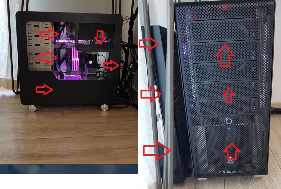

Poisson rouge a écrit :
Perso j'inverserai le sens de tous les ventilos.
+Boitier en surpression (meilleur pour la poussière).
+Rads qui prennent l'air extérieur (meilleures températures).
-L'air dans le boitier sera un peu plus chaud.
Dans ce cas, ne te prend pas la tête et met un seul rad360.
C'est déjà bien plus que suffisant (même avec un gros oc).
justement mon montage est comme tu le conseilles ci dessus
pour les deux rad, c'est pour être prêt si je me décide à WC la CG aussi
Avec cet agencement, le rad du haut va récupérer la chaleur émise par le rad du bas... ce qui va totalement castrer le rad du haut (-90% de rendement).
Même si le côté est en aspiration?
n°2572976

Alias Redfish sur Nokytech
Posté le 25-02-2022 à 23:52:32  profilanswer
Je parlais bien par rapport à la photo...
Bah justement si le côté est en aspiration (si il était en extraction, aucune raison qu'il aspire l'air extétieur).
 [:ramones]

Avec des jupes on arrive vers 900 rpm, j'arrive a 850 pour être tranquille, histoire que mon boitier respire. X 6 .
Les NFA 140 tourne a 550 rpm X 9 .
J'ai peur de vous poser ma question si mes ventilos sont bien installer dans le bon sens :o
https://i.postimg.cc/SRHJhCxf/V1000B.jpg
Faudrait que je mesure la température aspiré par le 360 a l'avant du boitier.
La chaleur a tendance s'installer dans le fond du bureau.
Sinon ca fonctionne sans bruit avec des bonnes températures, mais quand on aime optimisé on compte pas :o

La différence entre pull et push se joue à moins de 1°, dépend de la jupe intégrée au rad (le pull gagne à avoir une jupe plus importante, raison qui fait que certains rads ont des jupes asymétriques... sans parler de vrai jupe) et de la vitesse de ventilation (à forte ventilation le push est plus efficace, à faible ventilation c'est le pull).
Je dois t'avouer qu'avec ces photos, je n'ai aucune idée de ton montage.
Combien de rads ?
Ils sont placés où ?
Dans quel sens sont ils ventilés ?
Message édité par Poisson rouge le 28-02-2022 à 17:41:03
Combien de rads ?
https://nsm09.casimages.com/img/2022/02/28//22022808152126254317814769.jpg
J'ai 2 rads :
Premier rad : Mora 3 420 : 9 Noctuas NFA140 avec filtre. ( placé contre le mur a gauche).
Second rad : HWL GTX 360 : 6 Noctua NFA120 ( filtré a l'avant ) en Push/pull ( a l'avant du boitier).
2 ventilateurs de boitier en extraction ( 1 a l’arrière et un latéral ).
Bonne torture monsieur le poisson rouge :o
Les radiateurs ainsi que le boitier ne peuvent être déplacé :o sinon c'est trop simple :o

Poisson ro​uge
Posté le 28-02-2022 à 22:16:43  profilanswer
Montage sauvage ! Yeh !
 [:kunks]
Pour le coup, je ne vois rien de problématique.
Peut-être étanchéifier le pourtour de ventilo/rad en façade pour ne pas avoir de reflux d'air chaud ou de perte de flux d'air, via la façade mesh.
Et mettre un peu plus d'espace entre le mora et le boitier (+2/3cm)... histoire que l'air sévacue bien.
Mais bon, je pense que tu aurais pu te contenter de l'unique mora en rad...
  :whistle:
T'as combien de watts à dissiper (je vois cpu et peut être gpu sous eau).
C'est quoi la ref du boitier ?
C'est quoi ton delta air/eau par curiosité ?
PS: Pourquoi sur le "dessin" du rad360, le ventilo en bas à droite à une flèche rouge ?
Message édité par Poisson rouge le 28-02-2022 à 22:19:24
Miaou powaaaa !

Posté le 01-03-2022 à 08:56:46  profilanswer
Il y a un 12700k @5GHZ + une 2080Ti .
Le boitier c'est le même que la dernière fois, toujours le V1000B de lian li modé https://www.newegg.com/black-lian-l [...] 6811112072 , avec distroplate en encastré !
J'ai une distro avec une VPP655 + une ddc en externe :o
J'ai un delta de 8°C.
Pour prime95 avec les noctua en 140@1500 et les 120 @ 2000 rpm je suis comblé.

Poisson ro​uge
Posté le 01-03-2022 à 13:59:04  profilanswer
Me manque le nouveau raccord mini de chez ek coudé pour bien installé a 100 % ma distro, pour éviter de toucher le ventilateur du 360.
Tu sais, moi mémoire de poisson de rouge.
Bon, on va dire 125w pour le cpu et 275w pour le gpu... total 400w.
Avec l'équivalent de 9rad140 et 3rad120 on devrait avoir un delta air/eau de 3.2° théorique à 1000rpm, donc avec ta ventilation à 1500/2000rpm environ 2.6°.
Bref, tu dissipes environ à 1/3 du théorique.
De l'air dans les rads ?
Certains ventilos qui auraient été montés dans le mauvais sens ?
