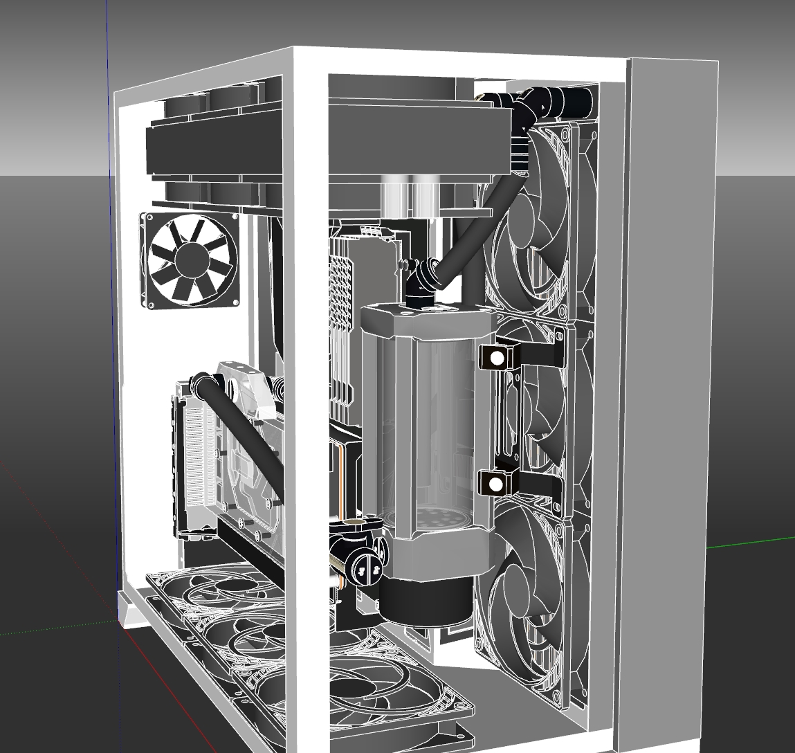

Hello par ici. :hello:
Avant de passer commande j'aimerais savoir si ce que je compte faire est correct. [:dawa]
Le but est de passer le GPU (EVGA 3080 XC3) sur un custom loop. Le CPU restant sur son AIO pour le moment.
Je me suis amusé sous Sketchup histoire de mieux visualiser ce que je pouvais faire avec l'espace retreint:
(Ne pas tenir compte du rad triple au top, c'est uniquement pour représenter la place que prend l'AIO actuel)
https://rehost.diberie.com/Picture/Get/r/58704
Une boucle simple donc, pompe > gpu > res.
https://rehost.diberie.com/Picture/Get/r/58702
https://rehost.diberie.com/Picture/Get/r/58701

Asian Oni
Posté le 31-01-2022 à 04:48:01  profilanswer
Alors j'ai toujours rien acheté j'ai même mis ça de côté à force de réfléchir. [:ddr555]
Si je compte passer par Watercool c'est à cause des frais de port vers les DOM. DocMicro ne livre qu'en métropole et éventuellement il y aurait Aquatuning mais pareil les frais de port sont exorbitant et il n'y a pas tout le catalogue Watercool.
Avec le res 150 j'ai juste peur que ça soit trop serré plus tard avec le radiateur au top, pour le remplissage entre autres.
Quels gains y aurai-t-il avec un réservoir un peu plus grand ? (eau qui chauffe moins vite ?)
EDIT: j'avais refait un peu le sketchup.
https://rehost.diberie.com/Picture/Get/r/60849
Un 150 ça passerait mais bon. :D
Message édité par Asian Oni le 31-01-2022 à 05:01:21

luttymiix
Posté le 31-01-2022 à 09:24:45  profilanswer
Aucun intérêt si ce n'est l'esthétique et un peu d'inertie en moins pour un res plus grand.

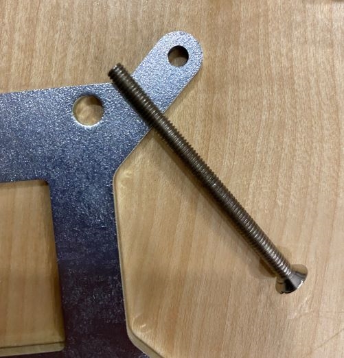

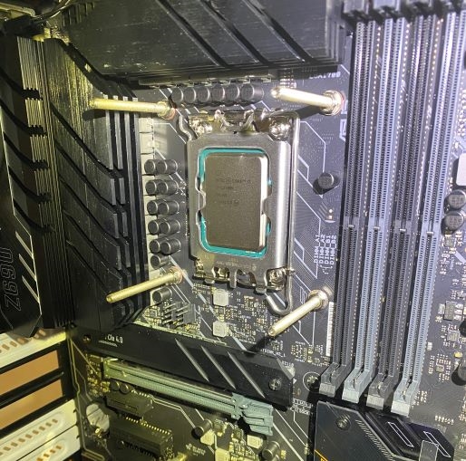

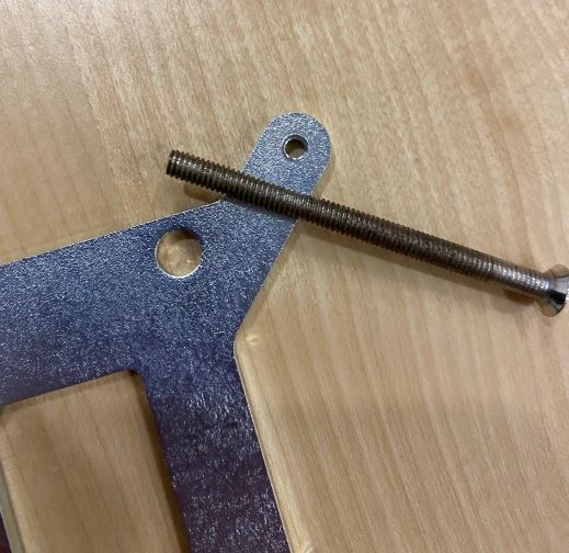

J@Ck
Posté le 01-02-2022 à 22:12:57  profilanswer
Ax3L a écrit :
Pour info le Koolance CPU-370 est compatible avec le socket 1700. J'en ai un actuellement monté sur la Strix Z690-A avec mon 12700KF :jap:
Et une personne en vend un d'occase ici à un prix plus qu'intéressant :
Je m'en suis sorti avec la backplate a 5€, j'ai juste eu à agrandir le trou pour les vis de mon bloc.
Avant :
https://rehost.diberie.com/Picture/Get/f/61030
Apres :
https://rehost.diberie.com/Picture/Get/f/61031
https://rehost.diberie.com/Picture/Get/f/61037

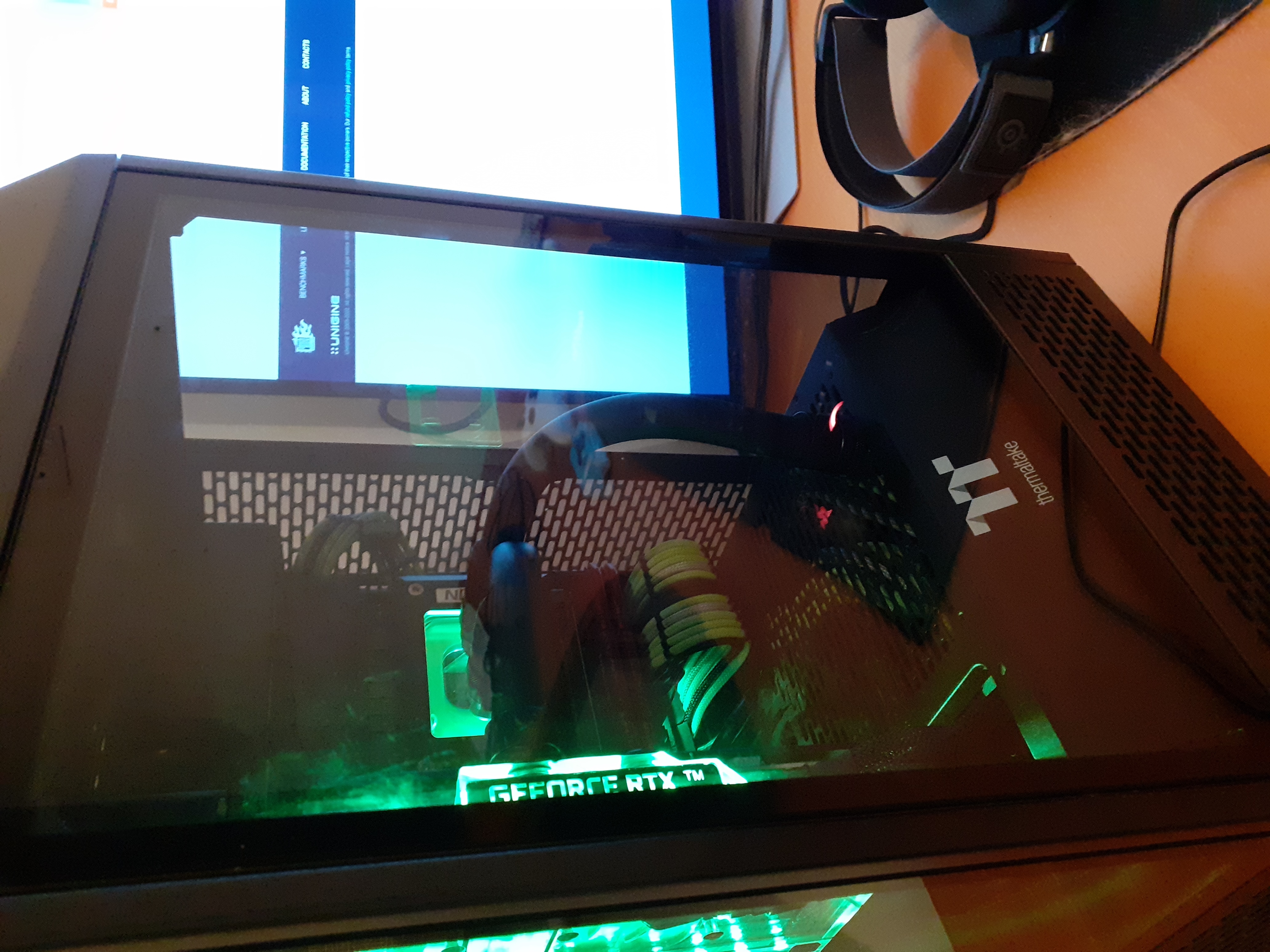

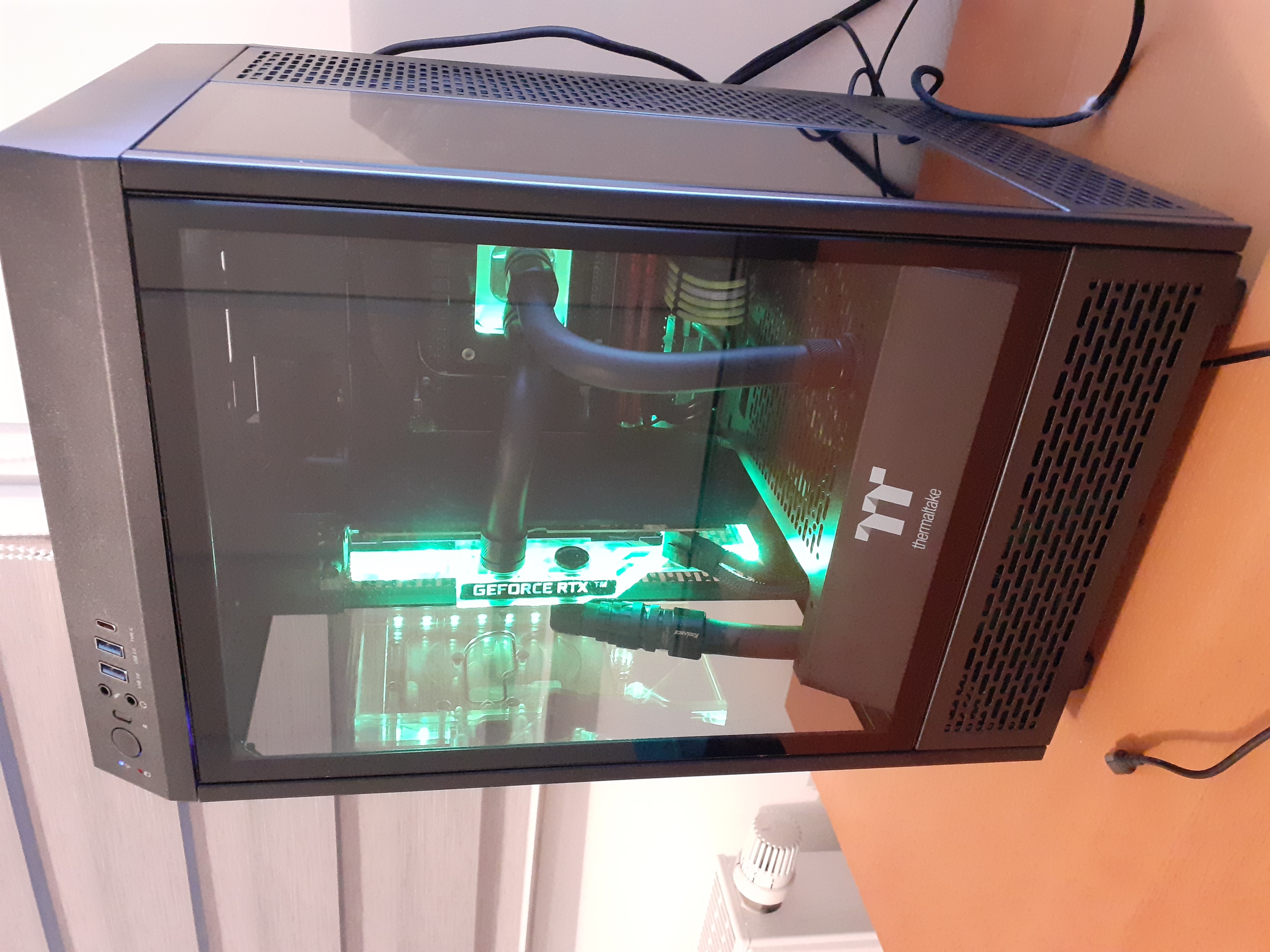

Posté le 03-02-2022 à 18:33:11  profilanswer
Hello à tous!
Voilà mon nouveau boitier thermaltake tower 100.
https://rehost.diberie.com/Picture/Get/r/61269
https://rehost.diberie.com/Picture/Get/r/61270
Pour "rappel" ma waterbox (anciennes photos mais toujours d'actualité à part le liquide  :o ):
http://nsa38.casimages.com/img/2015/05/24/mini_150524111408610102.jpghttp://nsa38.casimages.com/img/2015/05/24/mini_15052411141715218.jpghttp://nsa38.casimages.com/img/2015/05/24/mini_150524111405345655.jpghttp://nsa38.casimages.com/img/2015/05/24/mini_150524111417527970.jpghttp://nsa37.casimages.com/img/2015/05/24/mini_15052411141875465.jpg
Voici le reste du setup:
Matériel:
CPU : AMD Ryzen 7 5800x
MB: gigabyte aorus b550i
RAM: 2*16GO 3600 CL16
CG: Nvidia RTX 3080TI FE
SSD: WD Black SN850 1TO (M2)
PSU: Silvertone 750W
Clavier : G19
Souris: Razer naga "gaucher"
Casque : Steelseries Arctis 7+
Ecran: LGOLED48C1
Pad : XBOX ONE Serie / Steam controller
Windows 10
Waterbox:
Support : phobya stand + plaque plexiglass noire 8mm
Pompe : Alphacool D5
Rad: 1080 46mm
Réservoir : 250ml
Ventilation : 9 Coolink SWiF2-120P (PWM)
Gestion température eau/ventilation : Aquaero 5 LT
Controleur de débit: Aquacomputer Débitmètre 'high flow' 1/4
WB CPU : TechN AM4
WB GPU: Alphacool Eisblock Aurora Acryl GPX-N RTX 3080 FE with Backplate
Raccord rapide : Koolance QD3 tuyau 16/10 EKWB noir
Liquide : Eau déminéralisée + 20% liquide de refroidissement
J'avoue être hyper déçu du TechN  :cry: il a divisé par 2 mon débit! je passe de 100l/h à 50l/h (D5 en position 2 sinon elle devient "audible" ). Si je veux repasser à 100~120l/h, obligé de la mettre en position 5  :pfff: . Bon j'ai aussi rajouté 2 filtres sur mes tuyaux vers la waterbox peut-être que ça aide pas non plus  :pt1cable:
Niveau T° j'ai rien gagné par rapport à mon Barrow premier prix  :sweat:
Edit : désolé" je ne sais pas pourquoi les images sont mal orientées  [:arlequim:1]  ni comment changer ça dans rehost @HFR  :sweat:
Message édité par calagan57 le 03-02-2022 à 18:34:40
