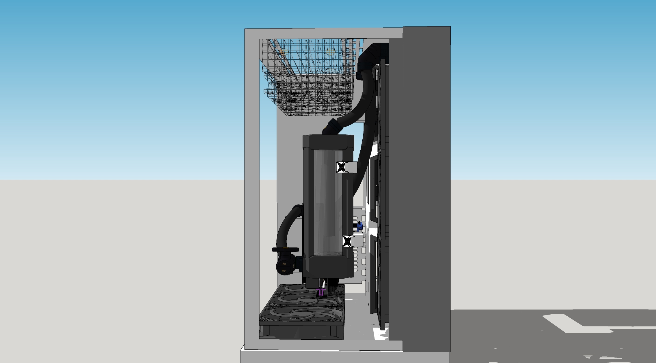

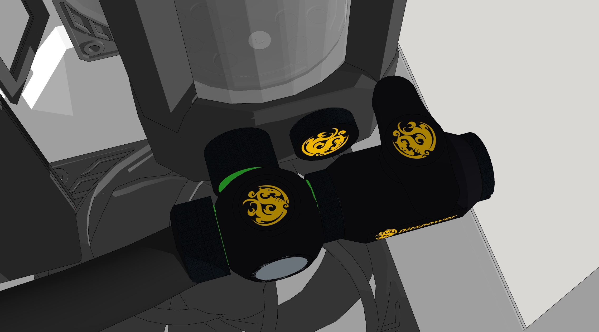

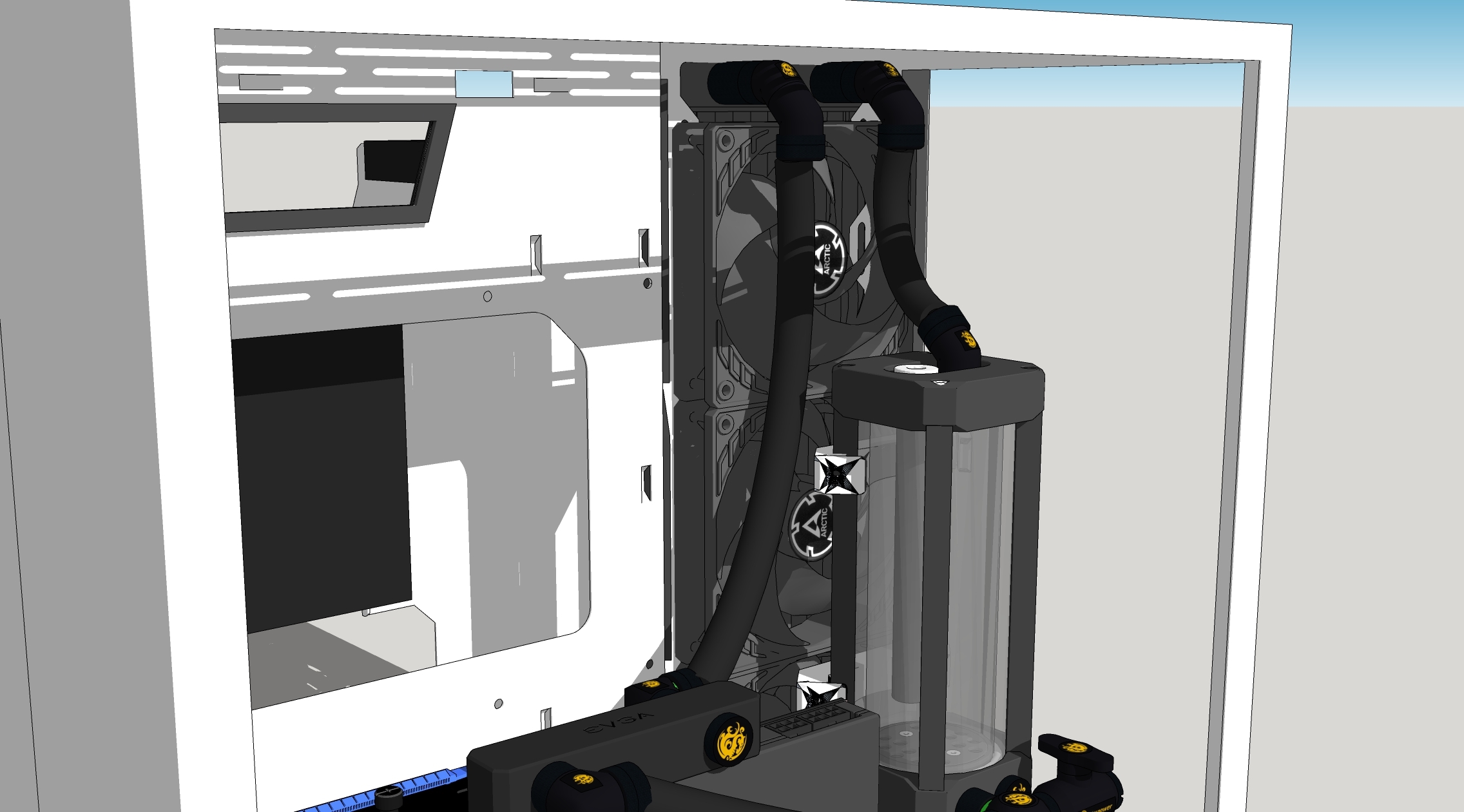

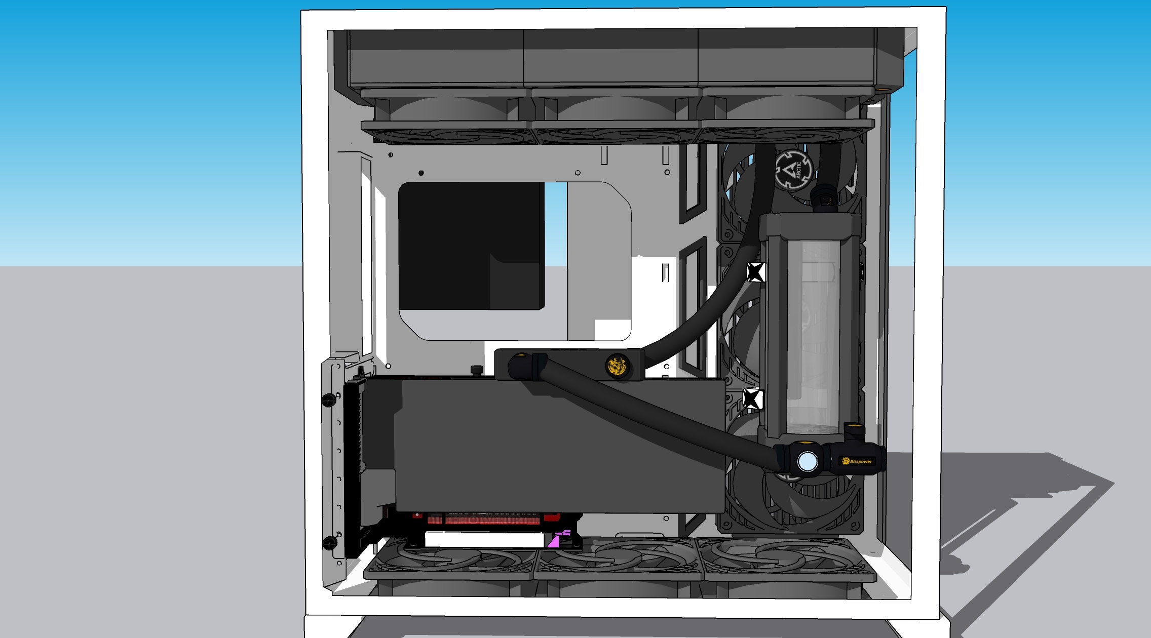

Sinon je ne pensais pas galérer autant sur le choix des fittings  :D
Etant donné que je n'ai encore aucun composant de la boucle (tout va arriver semaine prochaine) je n'ai pas encore d'idée précise du tubbing que je vais faire, et donc des fittings à prendre (droits, 90°, 45°, etc). Je sais juste combien je dois en prendre
Je fais des plans sur papier, je regarde des tutos, mais tel que je me connais il va y avoir un truc auquel j'aurais pas pensé, qui va nécessiter un fittings particulier, et qui va m'obliger à laisser le PC en plan pendant 1 semaine le temps de recevoir la petite pièce à la noix :D
Vous avez fait comment vous ? vous avez pris toutes les combinaisons possibles et renvoyé ce qui n'avait pas été utilisé ?

Facile (ou pas :D)
J'ai refait ma boucle plusieurs fois vu que je n'avais pas tout prévu de base et où le rendu final ne me plaisait pas.
Je traine beaucoup sur reddit et je vois tout ce qui se fait, et ça m'a beaucoup aidé.
Ce qui a été salvateur pour moi, c'est d'avoir sur la fin acheté des rallonges me permettant d'éviter une énième courbure que je n'aurais pas forcément réussi à bien faire.
Bref on peut pas tout prévoir du premier coup, à moins d'être un expert.
https://aquasuite.aquacomputer.de/1 [...] deb838.png

Avant de passer commande j'aimerais savoir si ce que je compte faire est correct. [:dawa]
Le but est de passer le GPU (EVGA 3080 XC3) sur un custom loop. Le CPU restant sur son AIO pour le moment.
Je me suis amusé sous Sketchup histoire de mieux visualiser ce que je pouvais faire avec l'espace retreint:
(Ne pas tenir compte du rad triple au top, c'est uniquement pour représenter la place que prend l'AIO actuel)
https://rehost.diberie.com/Picture/Get/r/58704
Une boucle simple donc, pompe > gpu > res.
https://rehost.diberie.com/Picture/Get/r/58702
https://rehost.diberie.com/Picture/Get/r/58701
Le matos que je compte prendre:
  • WB GPU: Watercool Heatkiller + backplate passive
  • Res: Watercool Tube 150 (ou peut être 100 ?)
  • Pump: Watercool D5-PWM
  • Rad: Watercool 360-L (48mm d'épaisseur)
  • Fittings: du Barrow principalement
  • Tubbing: Watercool EPDM 16/10
Et une petite valve pour le drainage:
https://rehost.diberie.com/Picture/Get/r/58700
Voilà voilà, pour l'intégration du CPU dans le circuit ça sera pas avant quelques années alors pas besoin de prendre ça en compte ici. :jap:
On peut définitivement faire moins cher mais la différence de prix est presque minime quand on prend en compte les frais de port vers les DOM. :pt1cable:
Merci d'avance si vous avez des remarques/conseils.  [:clooney3]
