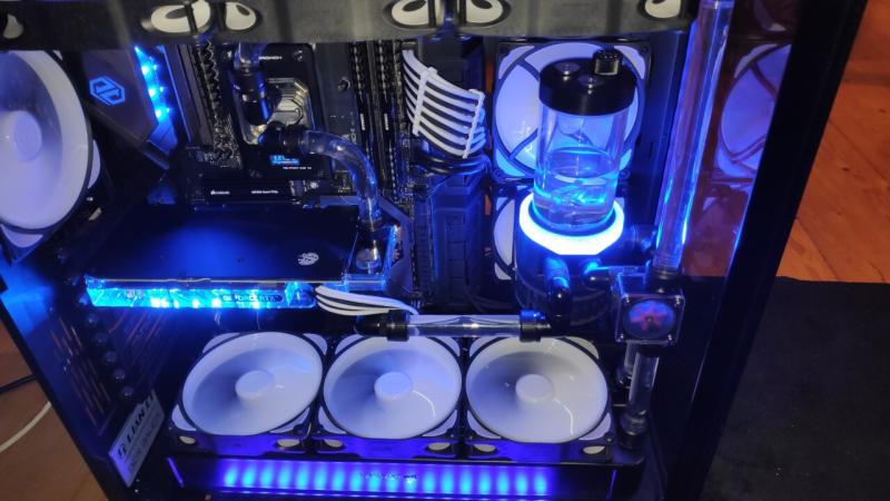

Salut les mecs apres la mise en place dans mon o11 des 2 rads 360 et de la pompe d5 :
n°2567389
nokopt94
Posté le 28-10-2021 à 15:48:48  profilanswer
:hello: Salut les mecs
Apres la mise en place dans mon o11 du GPU sous eau et des 2 rads 360 +la pompe d5 :
- Je me chope un coilwhine violent sur le GPU, pas souvenir de l'avoir quand j'étais en air cooling
- Les températures sont pas folles du tout en charge sur D2 resurrected après plusieurs heures:  79° CPU, 60°GPU.
La pompe sur vitesse 3 et ma config c'est :
- rad 360 avec les ventilateurs en haut qui choppent l'air extérieur
- En bas les ventilateurs sur le 360° choppent l'air extérieur aussi
- les ventilateurs sur le côté qui extraient l'air.
Le boitier a du mal a évacuer, 55°c au niveau de la RAM.
Compliqué tout ca.
n°2567390

Posté le 28-10-2021 à 15:57:07  profilanswer
Compliqué tout ca.
Clairement les températures sont horribles.... tu as assez de débit ?
Ton eau est à quelle température ?
Des photos du montage ?

n°2567393
RaWeL
Polskä !
Posté le 28-10-2021 à 16:27:36  profilanswer
Tu as un O11 quel modèle ?
Pour info et comparaison, je tape dans les 55 °C sur la 3080, 65 °C sur le CPU OC, RAM vers 45 °C (cf config profil).
Avec ventilo à 1000 RPM et pompe à 2500 RPM (35% sur une DDC)
Mais mes rad ne sont pas dans la meme config que toi...
Essai de chopper la température de l'eau ;)
Feed-Back - Achats/Ventes
n°2567394
albertoto
accro au perf/bruit/prix
Posté le 28-10-2021 à 16:29:54  profilanswer
Realise les même test avec boitier ouvert et sans façade et avec la temp de l'eau
n°2567396
nokopt94
Posté le 28-10-2021 à 16:48:01  profilanswer
Merci les gars  :jap:
J'ai pas de visibilité sur la température de l'eau dans ma configuration actuelle...
J'envoie une photo ce soir, je vais augmenter la vitesse de la pompe pour voir.
Et je ferai un test boitier ouvert
Message édité par nokopt94 le 28-10-2021 à 16:48:15

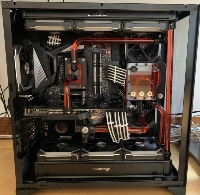

Posté le 29-10-2021 à 08:31:23  profilanswer
Hello, alors hier j'ai arrêté de jouer car ça chauffait encore beaucoup, peut être beaucoup trop pour la pompe.
CPU vers 71°C, GPU à 61°C et tout ça comme sur la photo boîtier complètement ouvert...
Voici le visuel du PC :
https://i.ibb.co/gDTWf8R/pc.jpg
Pour le prochain j'oublie le water en rigide trop galère quand tu dois faire des ajustements.
Le rad X-flow est en haut car c'est le seul endroit ou il rentre, m'embête bien dans la config celui là.
Je vais bouger délicatement le boîtier dans tous les sens pour débloquer les bulles dans le circuit.
Si ca fonctionne pas, à part faire du pull ou du push vers l'extérieur au top j'ai plus d'idée  :pfff:
Message édité par nokopt94 le 29-10-2021 à 08:35:23

Poisson ro​uge
Alias Redfish sur Nokytech
Posté le 29-10-2021 à 14:47:25  profilanswer
La pompe est donnée pour une eau à 60° au max, donc tu as encore de la marge de ce côté-là.
À noter qu'un rad xflow est contreproductif à moins d'avoir un circuit LPDC.
Mais bon, ça se joue à 1-3°, donc pas la cause de ton souci...
Pour ton montage, j'inverserai la ventilation.
Les rads en extraction et les ventilos de côtés en admission (avec un filtre à poussière).
Pas grande différence en termes de perf, mais un gros gain niveau poussière...
PS: Sur la photo, à droite, on ne peut pas vraiment dire push (ou pull d'ailleurs)... vu qu'on ne ventile pas sur un rad/ventirad.
Push = Pousse l'air dans les ailettes du rad.
Pull = Tire l'air à travers les ailettes du rad.
Quand on parle de ventilation de boitier, on parle plutôt d'admission (amène l'air frais dans le boitier) ou d'extraction (extrait l'air chaud du boitier).
Certains utilisent les termes intake et exhaust (équivalent anglais).
Message édité par Poisson rouge le 29-10-2021 à 14:51:10

Pour avoir fait 4 montage dans le même boitier, et la version XL, je te conseille de faire l'inverse, faire rentrer l'air frais par les 3 ventilos de coté, et inverser le flux de tes rads. Il est très bon ce boitier comme ca :)
Donc du meme avis que poisson rouge :)
https://i.goopics.net/800/jche26.jpg
https://i.goopics.net/800/cgpr27.jpg
