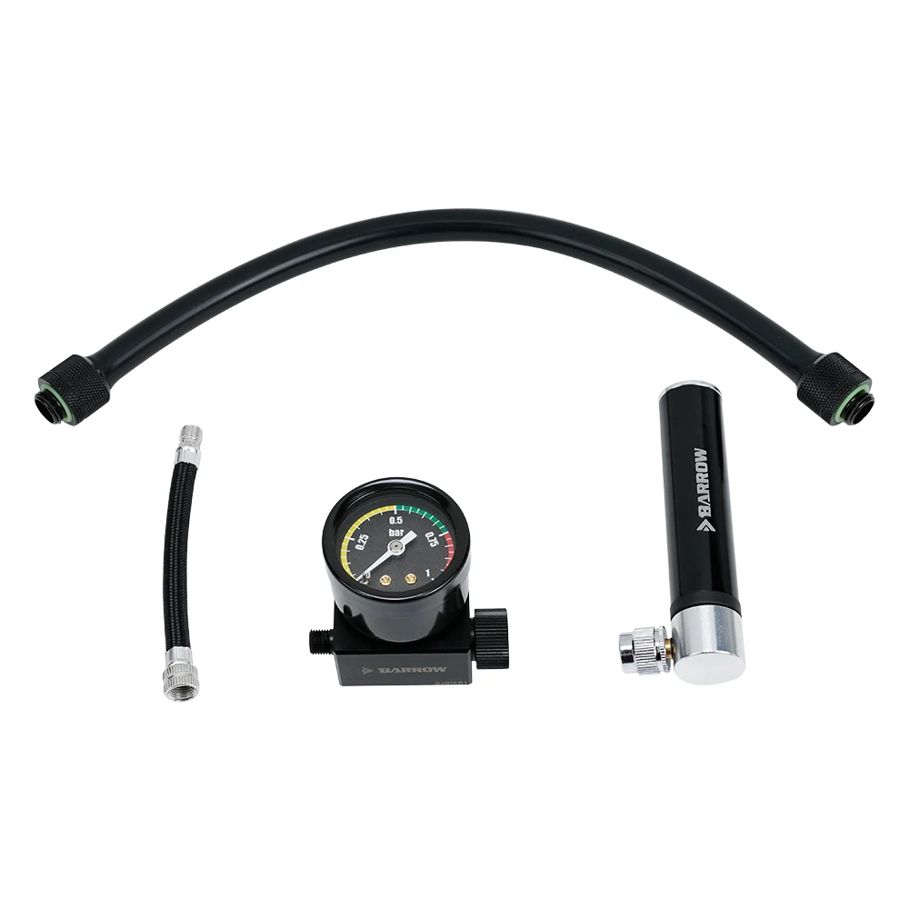

Teddymix a écrit :
- On est d'accord qu'une purge/drain ca se met au point le plus bas de la boucle ... Mais si contrainte technique l'empêchant : quelle alternative ?
Avec toutes les théories applicables aux systèmes WC ( enchaînement des rads, flux d'air optimisé pour l'échange, point de vidange ... ), la seule solution si tu veux y adhérer toutes c'est de construire ton propre boîtier sur mesure  :jap:
En pratique il est souvent difficile de mettre la valve de purge au point le plus bas du circuit, donc ce que tu peux faire, c'est la mettre juste à la fin de la boucle ( genre avant le réservoir ), et de purger le circuit en injectant de l'air
Si tu disposes d'un testeur de boucle ( recommandé si tu ne veux pas t'arracher les cheveux avec du sopalin pendant 3j ), tu peux l'utiliser à cet effet
ex :
https://ae01.alicdn.com/kf/H834aad32239f47489ae9c4a5c1a82359M/Barrow-Water-Liquid-Cooling-Kit-Leak-Tester-Device-Air-Pressure-Test-Tools-Water-Cooling-Necessory-Gadget.jpg
Par contre si tu procèdes de la sorte, il faut prévoir une valve anti-retour, afin que l'air ne circule que dans une seule direction afin de pousser le liquide hors du circuit ( bon maintenant il ne faut pas se faire d'illusion, il restera tout de même du liquide dans les recoins des rads etc. )
Teddymix a écrit :
- Les fittings à compression 10/13 pour soft tube de chez Barrow c'est du bon matos ?
Yes  :jap:  ( Barrow = clone OEM de Bitspower )
Si tu n'es pas pressé, et en fonction de ce que tu as d'autre à acheter chez eux, je te recommande de les acheter sur leur shop aliexpress, ça te reviendra 3x moins cher que dans n'importe quel shop en .eu
Message édité par ANViL le 25-03-2021 à 15:56:38
ex :
https://ae01.alicdn.com/kf/H834aad3 [...] Gadget.jpg
Merci  :jap: ... Le leak tester est en effet prévu dans la liste de course ... Pour faciliter le drain, je me demande si je ne vais pas qu'en même opter pour un rad crossflow afin d'avoir un point au plus bas de la boucle.
