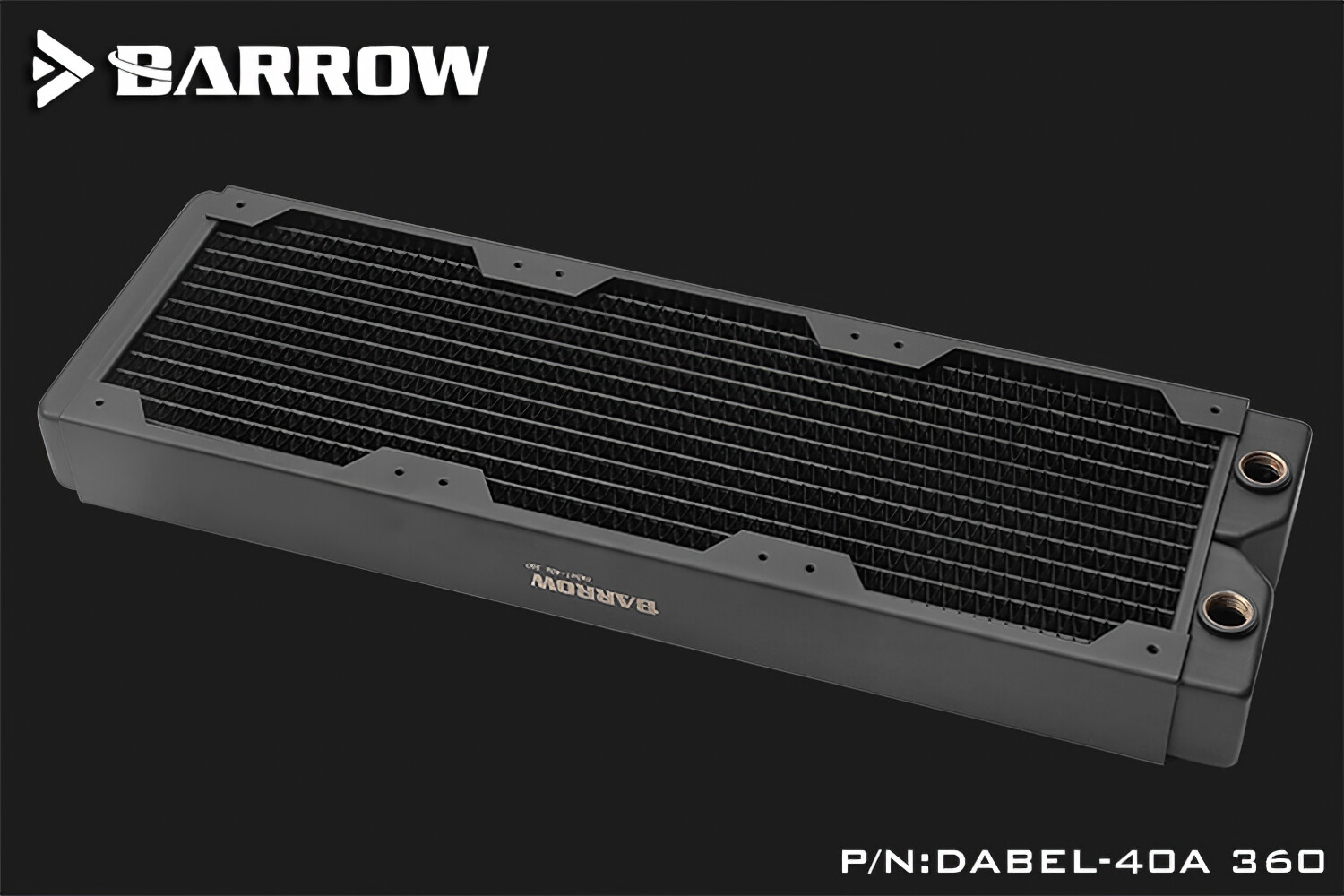

Petite question à ceux qui savent, les radiateurs Barrow Dabel-a30/40... c'est quoi leur valeur en FPI ? j'ai vu 18 sur leur site mais ça ne me parait pas bon.

Si tu arrives à trouver une photo de bonne qualité, tu comptes le nombre d'ailettes sur un emplacement de ventilo et tu fais ta règle de 3.
fpi=*x2.54/12 (pour un 120, sinon 14 pour un 140).
Message édité par Poisson rouge le 04-03-2021 à 17:31:54
Miaou powaaaa !
Compliqué ^^ J'ai essayé avec une vue 3D ca donne pas un nombre logique

Poisson ro​uge
Alias Redfish sur Nokytech
Posté le 04-03-2021 à 19:06:32  profilanswer
Trouvé une photo pas trop mauvaise du a40:
https://i.ebayimg.com/images/g/fN4A [...] -l1600.jpg
En partant du bord droit et en comptant jusqu'entre les deux premiers trous pour les ventilos j'ai 48 ailettes (24 paires).
48*2.54/12=10.16
Ca fait donc environ 10fpi...
Miaou powaaaa !

luttymiix
Posté le 04-03-2021 à 19:27:36  profilanswer
48*2.54/12=10.16
J'ai recompté ca fait 28*2*2.54/12 si je me trompe pas
Soit un peu moins de 12fpi du coup c'est plus logique que 18.
Bon pour un 40 ça me choque pas, on trouve la même chose chez ocool et consorts. Le 30mm est plus dense pour le coup en dabel-a.
J'essaye de trouver où peut-être mon souci de delta avec ma config. Les radiateurs me paraissent ok, pas de problème de ventilation par contre peut-être le débit ??? J'ai rien pour le mesurer j'avoue. Peut-être tester pompe à 15% (2000rpm) comme j'ai avec ma ventil actuelle sur un Stress et faire pareil avec la pompe à 50%+ ?
Message édité par luttymiix le 04-03-2021 à 19:28:05

Je confirme qu'il y a un souci, j'ai une 2080ti trio x avec wb barrow et elle ne dépasse pas les 45°C en full load.
Check ton débit et ton montage !
