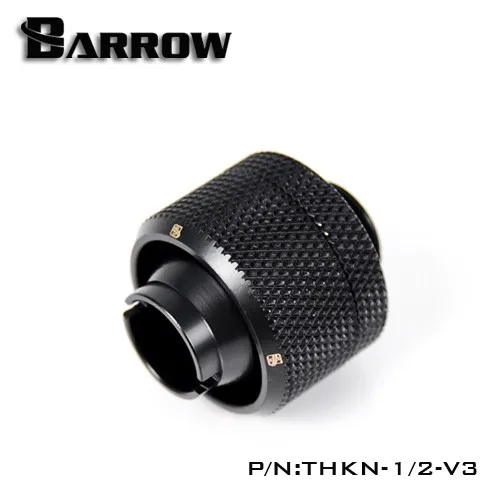

https://ae01.alicdn.com/kf/HTB1Zp0ZXG67gK0jSZFHq6y9jVXaG.jpg?width=500&height=500&hash=1000
On n'est plus sur 3€ que sur 1€ si c'est bien de ceux la que tu parles.
Flickr/Corsair 2500X/Asus ROG STRIX X870I Gaming Wifi/Ryzen 7800X3D / 2x16GO Corsair 6000Cl30 / Asrock RX 9070 XT Taichi
