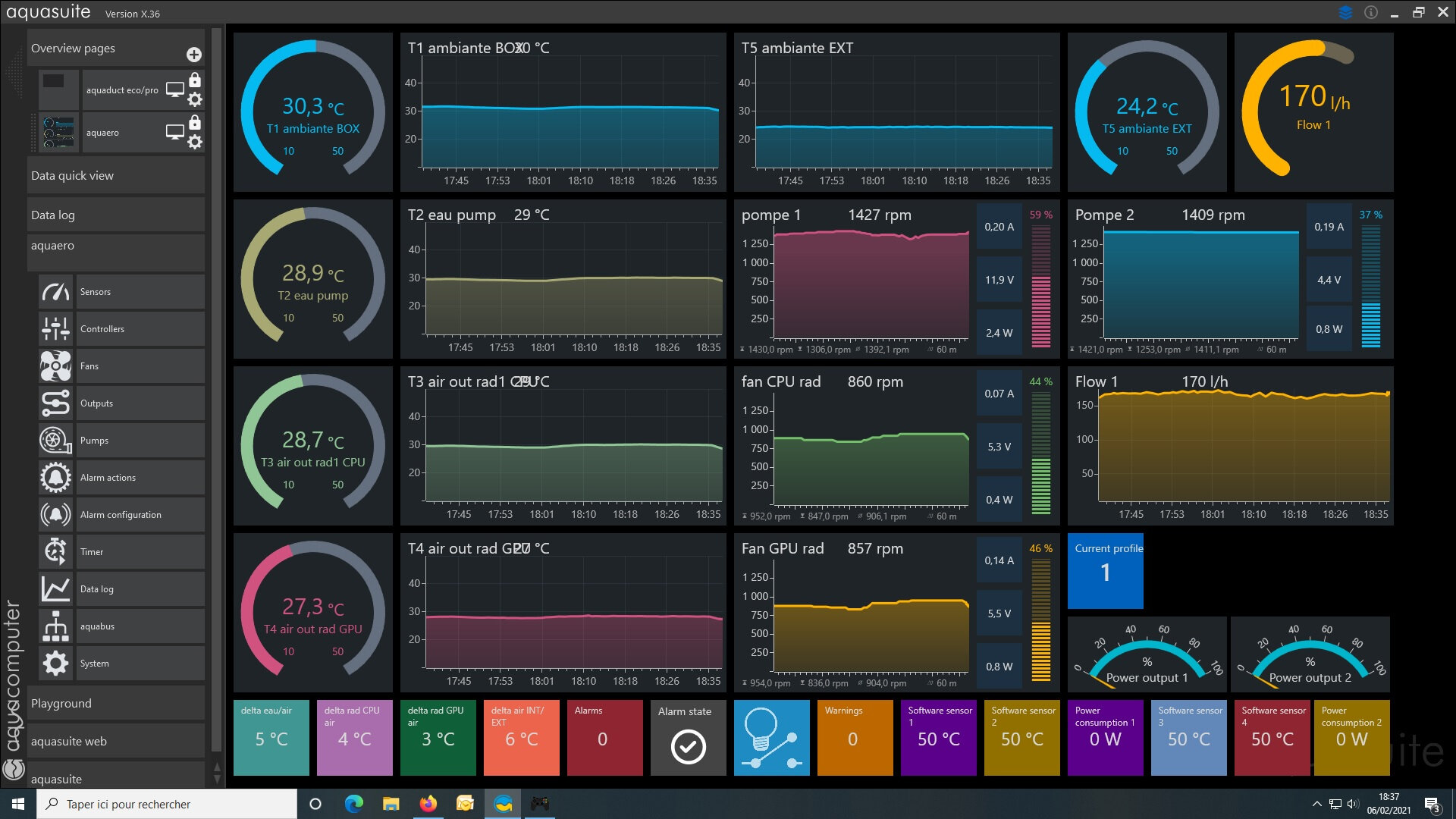

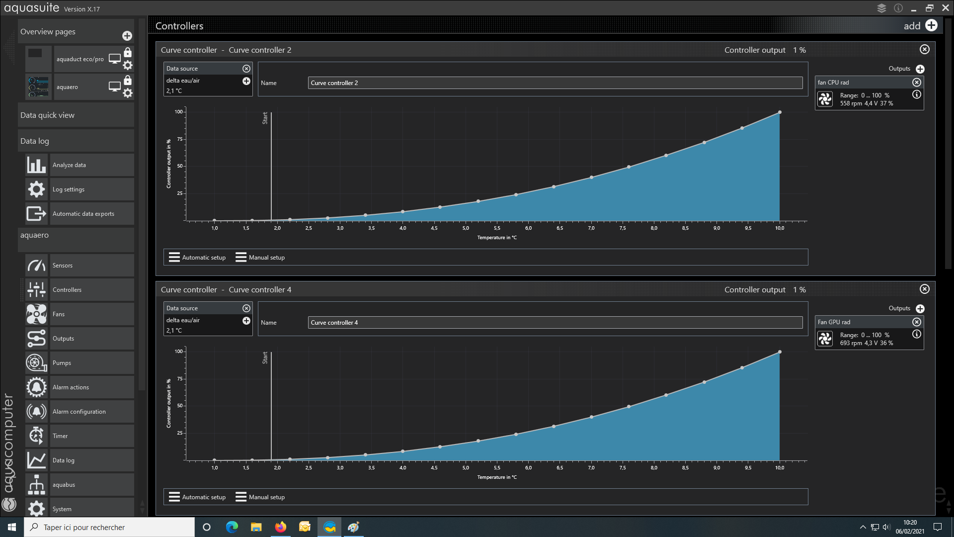

hello ! une vrais usine à regler avec cette petite carte un petit screen de mon tableau de bord :)
https://zupimages.net/up/21/05/qtxy.jpg
https://zupimages.net/up/21/05/o41e.png
Message édité par lolo-1234 le 06-02-2021 à 18:46:09
