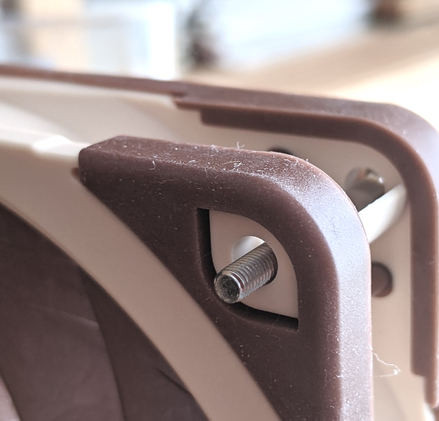

Hello  :hello:
( petite question liée au montage ventilos / radiateurs )
Les trous de montage des ventilos ne sont pas standard, et ont en général un diamètre de 4 / 4.3 / 4.5mm ( selon les fabricants )
Sachant que le filetage pour les vis de fixation aux radiateurs est en règle général du M3 ( 3mm donc ), quelles astuces utilisez-vous pour centrer les vis / minimiser le battement ? [:figti]

ANViL a écrit :
Hello  :hello:
Le M3 à un filetage de 3mm, mais la tête de la vis fait bien plus... pas de raison que ça passe à travers le trou du cadre du ventilo.
Donc normalement rien de besoin de rajouter (au pire, une rondelle).
Message édité par Poisson rouge le 02-02-2021 à 15:43:29
Miaou powaaaa !

Posté le 02-02-2021 à 16:01:26  profilanswer
Oui bien sûr, la tête de vis ne passe pas à travers le trou de fixation du ventilo, mais je ne trouve pas cela "propre" dans le sens où il y a du jeu entre le corps de la vis et les parois intérieurs des trous de fixation ( ça m'est déjà arrivé d'avoir, sur une rangée de 3 ventilos, certains légèrement en biais par rapport aux autres à cause de cela  [:fing fang fung] )
https://i.ibb.co/64WK46v/vis.jpg

Posté le 02-02-2021 à 16:14:22  profilanswer
Tu dois pouvoir trouver du tuyau (type aquarium) en 3mm interne et 4mm externe... et tu coupes de petites sections.
Couplé à une rondelle caoutchouc pour la tête de vis (joint rayon plomberie), histoire de ne limiter la propagation des vibrations...
Miaou powaaaa !

sinixter a écrit :
C'est du M3 sur les rad ? c'est pas un filetage spécifique anglais ?
Sur les magicool oui, j'ai reçu les nf-a12-15, j'attends maintenant les vis unc 6-32 x 3/4 (19mm)  :o
