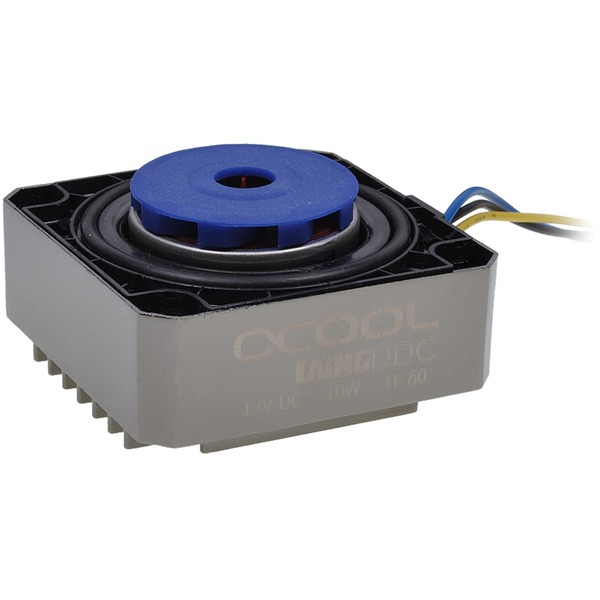

Posté le 22-01-2021 à 18:03:06  profilanswer
DVN a écrit :
La vérité est ailleurs qu'au niveau de la taille de ton boitier en tout cas.  :hello:
Merci pour cette agrégation d'information  :jap:
Vu que j'ai pas de débitmètre dans ma loop je peux pas l'affirmer avec certitude mais j'ai l'impression que ma pompe toute neuve est en fait déjà décédée :o
Déjà l'autre soir je la trouvais très calme mais vu qu'elle avait réussi à remplir la boucle je me suis dit qu'elle allait bien.
On peut/doit voir un peu de mouvement dans un réservoir plein ou c'est le calme plat usuellement ?
Aujourd'hui j'ai vérifié que mon rad latéral était bien plein en le sortant de la loop. J'ai pu rajouter un peu d'eau mais pas non plus dans une grande quantité.
Après cette opération je l'ai donc remis dans la loop et démarré le PC.
Comportement différent de l'autre soir, là la température CPU est montée très rapidement pour vite attendre 70-80C sans rien faire  :sweat:
Ça m'amène à mon soupçon de pompe KO.
Pour tester j'ai donc de nouveau sortie mon radiateur et je l'ai complètement vidé en me disant qu'en le remettant dans la boucle vide au démarrage ma pompe devrait le reremplir en vidant un peu le réservoir. Que nenni, rebelote, je suis dans le bios avec une température CPU qui monte en flèche.
Vous confirmez le diagnostique de la pompe pas en forme ? :o
C'est con car si c'est ça une pompe de rechange c'est bien le seul truc que j'ai pas acheté hier en vu de pouvoir faire des tests ce weekend  :(

apb12
Posté le 22-01-2021 à 18:21:45  profilanswer
RaWeL a écrit :
Tu es sur de ses branchements sur la mobo ?
Paramétré correctement dans le bios (PWM/DC) ?
Ça a pas bougé entre mercredi soir et aujourd'hui. Mercredi la pompe a bien fonctionné, je l'ai vu et entendu en action  :sweat:
Je pense que les branchements sont OK. J'ai testé un autre câble d'alimentation pour vérifier si c'est pas mon câble custom le fautif sans grande conviction et ça marche pas mieux.
Je viens de faire un tour dans mon bios j'ai pas trop vu où était ces options. Ils mettent ça où chez Asus ROG ?
Après vu que j'ai pas touché à ça non plus je suis pessimiste aussi sur cette piste :(

DVN
Posté le 22-01-2021 à 19:23:21  profilanswer
Pour la pompe, il faut déjà bien l'avoir branchée sur le port adapté sur ta CM (visiblement c'est le cas de ton côté avec ta confirmation) et ensuite, tu as la possibilité de la régler soit dans le bios soit avec le logicel Asus AI Suite.
Dans le bios, c'est dans QFan Control F6, y'a un onglet ou raccourci pour arriver directement sur les réglages des Fans ou Pompe.

apb12
Posté le 22-01-2021 à 20:00:37  profilanswer
Je confirme tout est bien branché.
Merci pour l'indication dans le bios  :jap:
Après y avoir fait un tour j'ai passé la pompe en DC, c'est à 100% dès le début d'après la courbe. Ça n'a rien changé, pas un bruit et température qui monte en flèche.
J'ai l'impression que sans réglage particulier c'est en automatique et quand je sélectionne pwm ou dc ça le met en rouge. Pas sûr donc que ça ait pu poser problème  :sweat:
Elle a ptet eu chaud mercredi soir à cause de mes températures élevées et elle n'a pas trop aimé ? Je cherche à comprendre ce qu'il aurait pu se passer  :bounce:
La pompe remonte 0 RPM ajd contre 3k mercredi, je pense que ça laisse plus trop de doute sur son état  :sweat:

apb12
Posté le 23-01-2021 à 10:41:24  profilanswer
Suite au démontage de la pompe ce matin je pense pouvoir dire que mon inexpérience vient de me coûter une pompe  :sweat:
La pompe était livrée sans notice du coup je suis passé à côté de l'étape indispensable (j'imagine) de l'application du pad thermique. Comme ce dernier était déjà entre le pcb et le radiateur je ne l'ai pas vu et la pompe étant bien en place dans le radiateur j'ai pas pensé qu'il fallait la sortir pour trouver le pad dont je ne connaissais pas l'existence pour l'appliquer :(
Malheureusement en étant encore entre deux films plastiques je doute de son efficacité en l'état.
https://i.postimg.cc/XrxzM19b/16113934376822182920431677966293.jpg
La pompe a donc eu probablement trop chaud :(
Édit : ou pas
https://www.overclock.net/threads/a [...] c.1589475/
https://forums.overclockers.com.au/ [...] p.1175136/
Message édité par apb12 le 23-01-2021 à 11:33:49

Posté le 23-01-2021 à 14:34:43  profilanswer
Lone Morgen a écrit :
Achetée ou la DDC310?
Chez DocMicro
https://i.postimg.cc/XrxzM19b/16113 [...] 966293.jpg
Édit : ou pas

Perso sur ma Laing DDC-1plus T que j'ai montée avec un réservoir heatkiller, j'avais pas de pad à mettre autour du moteur.
C'est un pad fourni avec le dissipateur supplémentaire non ?

NiKoSaLiAgOs a écrit :
Ça m'intéresse si jamais tu veux t'en débarrasser.
Je vais voir avec DocMicro déjà si ça peut passer en garantie. Si c'est parce que ça a trop chauffé pas dit que ça passe par contre si c'est l'histoire de court circuit du lien que j'ai mis ça peut passer.
Si ça passe pas je te recontacterai  :hello:
Fourni avec la pompe et le dissipateur mais déjà monté. Comme j'avais pas sorti la pompe du dissipateur je ne l'avais pas vu jusqu'à ce matin.
Ça a cette tête là en sortie de boîte :
https://www.alternate.fr/p/600x600/h/Alphacool_Laing_DDC_Noir__Nickel__Pompe@@hxzna0ed.jpg
Je l'ai monté à mon réservoir, je pensais pas qu'il fallait sortir la pompe du dissipateur pour ainsi trouver le pad et l'appliquer puis remonter le tout  :sweat:

DVN
Posté le 23-01-2021 à 16:37:41  profilanswer
Si c''est effectivement ça le problème de chauffe, j'aurais très bien pu me faire avoir aussi si rien n'était précisé, bizarre.

Si le plastique était dessus et tout monté d'origine c'est RMA !

Y avait une notice fournie où c'était précisé qu'il fallait faire la manip ?
Si ce n'est pas le cas, pour moi ça passe en SAV sans soucis...

J'ai jeté la boîte depuis donc j'ai plus trop de certitudes mais dans mon souvenir la boîte contenait la pompe et c'est tout  :sweat:
En tout cas ça me paraît bizarre de mettre le pad en place en laissant le plastique et en refermant le tout. Même avec une notice ça me semblerait moins risqué de mettre le pad dans la boîte sans qu'il soit monté, comme ça on se dit de suite qu'il y a un truc à mettre là c'est pas intuitif :??:
On va voir ce que dit DocMicro  :bounce:
Édit:
La description du produit parle bien d'un pad mais ça laisse entendre qu'il est déjà en place  :o
Grâce aux ailettes ainsi qu'à un pad thermique interne fixé directement sur la carte de la pompe, le refroidissement est maximum.
Message édité par apb12 le 23-01-2021 à 18:15:39

apb12 a écrit :
Chez DocMicro
Boite d’origine alphacool ou c'était en vrac?
n°2553135
Je ne connais pas le packaging alphacool donc je ne sais pas trop, c'était une boîte blanche avec une photo de la pompe dessus. C'était très neutre, c'est ça le packaging classique ?
ça a l'air ok alors
J'ai vu ça:
Possible qu'il y ai un contact et court circuit d'autant plus si le pad était filmé et qu'il ne s'est pas étalé au mieux.
A partir du moment ou y a pas de notice et pas de mauvaise manip : SAV pour remplacement

Ouais j'ai vu ce topic aussi, je ne comprends pas trop l'idée du montage sortie de boîte  :D
n°2553156
sabrewulfy
Posté le 23-01-2021 à 23:08:38  profilanswer
En gros soit tu risques la surchauffe, soit le cour circuit.
Sympa cette pompe !
