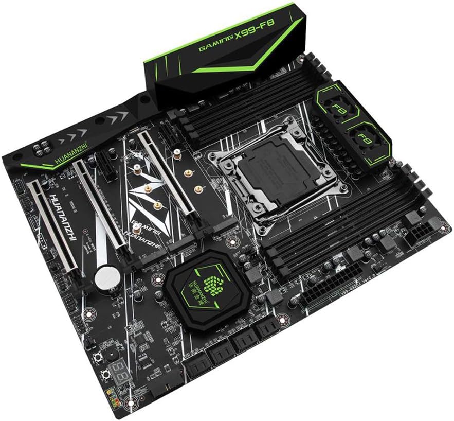

Je viens de recevoir ma carte mère chinoise, une Huananzhi X99-F8  :whistle: 92€ in
https://images-na.ssl-images-amazon.com/images/I/61myZo3gzbL._AC_SL1024_.jpg
2 vis pour virer le rad du haut, je vais pouvoir commander un WB aliexpress pour VRM : https://fr.aliexpress.com/item/3221 [...] 2e0e5eSXkX
Je sais pas si le truc du bas chauffe, ce qu'il y a dessus ne ressemble pas vraiment à un rad, on verra, en tout cas c'est pareil, 2 vis, nickel.
