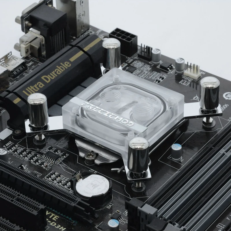

Et sinon vous en pensez quoi de ce WB ? https://fr.aliexpress.com/item/4001 [...] DvOBL&mp=1
La conception me semble cohérente avec ses micros canaux
https://ae01.alicdn.com/kf/H4c338e7bbb6646c2b517c61aded604e62.jpg

Posté le 12-11-2020 à 15:40:00  profilanswer
Il y a aussi des pompes à 2-3€ :p
Oui ce bloc a l'air correct, j'en ai commandé un dans ces prix là pour socket 2011 pour voir : https://fr.aliexpress.com/item/3291 [...] 6c37ldlVbp

Ca vaux quoi ça à votre avis ? Ils disent ailettes de 0,4mm, ça m'as l'air super fin comparé au block EK qui sont à 0,8mm et comparé aux prix des block EK non :??:
https://www.docmicro.com/waterblock [...] 14639.html
Par rapport à un block EK Velocity, vous pensez ça reste lequel le mieux sur le papier et en pratique ?
Message édité par w00t w00t le 13-11-2020 à 15:55:53
INTEL Core i9 13900K @ 5,80Ghz - CORSAIR Vengeance RGB PRO @ 2000Mhz CL16 - EVGA RTX 3080 Ti FTW3 ULTRA @ 2100Mhz
n°2547432
qwrty
BFG!
Posté le 13-11-2020 à 18:03:36  profilanswer
Techniquement, sur la papier, les sillons plus fin seront plus perf au détriment d'un block plus restrictif.
Mais dans les faits effectivement ça se joue a quelques degrés, rien de bien significatif, surtout pour le prix du Barrow !
Je pense que l'étude/conception de la cold plate jouera énormément plus sur les perfs et que il n'y a pas que les sillons qui compte comme on peut voir chez TechN par exemple: https://techn.de/overclocking-under [...] for-ryzen/
The product has a record density and depth of micro-channels, which certainly has a positive effect on heat dissipation, but the flow resistance increases.
To compensate for this, TechN engineers improved the input channel structure. Unlike other companies’ water blocks, water enters the microchannels at a special angle to minimize resistance.
Another important feature of the water block is the shift of the inlet flow from the center. Since the CCD of Zen2 (and Zen3) is slightly off-center, this optimization will also improve heat dissipation.
The cold plate and mounting system also have a feature. During installation, the radius of curvature of the cold plate will change, and contact with the IHS (in a simple language “processor cover”) processor will improve.
Message édité par qwrty le 13-11-2020 à 18:12:54
