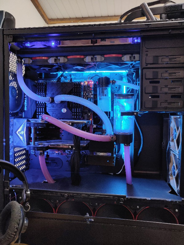

Posté le 19-06-2020 à 20:20:23  profilanswer
Hello, je viens de mettre en eau ma boucle CPU et j'ai pas mal de remou et de bruit, j'ai filmé tout ça :
https://www.youtube.com/watch?v=3Mr [...] e=youtu.be
(ne faites pas attention à la couleur bleu passé, je vais devoir rajouter du colorant ^^)
Auriez vous une idée afin d'amélioré tout ca?
Si besoin le détail de mon projet est ici : https://forum.hardware.fr/hfr/Overc [...] 8416_1.htm
Edit :  j'avais un énorme trou d'air certainement dans le rad, il en reste un peu mais ca va beaucoup mieux déjà
Message édité par ptimimi05 le 19-06-2020 à 21:42:23

Qui Tente Rien n'a Rien..
Posté le 19-06-2020 à 21:12:14  profilanswer
Je m'en doutait un peu, quand j'ai vu le prix des embouts coudés à 90 ou à 45°, j'ai vite déchanté  :D  et c'est pour sa que je posais la question loo
voici le cooling actuel :
https://zupimages.net/up/20/25/1dsa.jpg
Message édité par Enzo972 le 19-06-2020 à 21:19:00

tistou77
Geek Inside!!
Posté le 19-06-2020 à 22:12:03  profilanswer
Tu achètes que des embouts rigide droits et tu utilises des adaptateurs 45 ou 90° standard (c'est les mêmes que pour n'importe quel embout) ;)

nikko02
Posté le 19-06-2020 à 22:26:24  profilanswer
c'est ça mais même en prenant du chinois ça chiffre vite...
deux boucles ?

Enzo972
Posté le 19-06-2020 à 22:27:58  profilanswer
tu parles de ceci ? https://www.docmicro.com/images/products/mini/Alphacool_DCMF90Noir.v.jpg et sa ? https://www.docmicro.com/images/products/mini/Alphacool_DCMF45RotatifNoir.1.v.jpg
je peu donc vissé l'embout droit dedans ?
Stickers  Tuning : http://www.enzojmfstickerstuning.com/

Enzo972
Posté le 19-06-2020 à 22:28:48  profilanswer
nikko02 a écrit :
deux boucles ?
oui, j'ai deux circuits..  :jap:
n°2540991
tistou77
Geek Inside!!
Posté le 19-06-2020 à 22:29:06  profilanswer
Oui, embout rigide ou droit, c'est la même chose, tu mets n'importe quel adaptateur avec (c'est toujours du G1/4) ;)

Enzo972
Posté le 19-06-2020 à 22:33:35  profilanswer
Au top, grâce à toi, sa me fera une belle économie lol.. Un grand merci  :jap:
