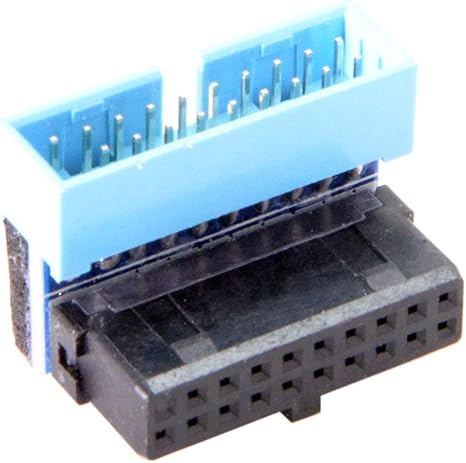

Hello sur mon lian-li 01 1 Dynamic le connecteur usb 3 interne sur la cm empêche de monter un rad en bas,  ça existe un prolongateur coudé pour faire la Liason derrière la cm ? Merci de votre aide
EDIT il y en a un autre sur côte droit qui ne gêne pas

Oui oui ça existe
https://images-na.ssl-images-amazon.com/images/I/61MxEbns%2B3L._AC_SX466_.jpg
Tu trouvera ça à pas cher si t'es pas pressé sur aliexpress

Posté le 11-05-2020 à 14:59:06  profilanswer
sinixter a écrit :
Oui oui ça existe
https://images-na.ssl-images-amazon [...] SX466_.jpg
Merci mais pas assez de place vers le bas non plus, heureusement il y un autre usb 3 en latéral

ça existe dans les deux sens ;)
Mais si tu as un autre port il ne faut pas s'en priver :)

Faut en mettre deux pour le sortir à la rigueur.  :D
