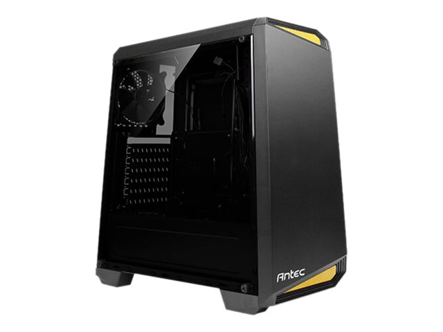

n°2531052
hyperboles​ke
Posté le 20-01-2020 à 13:52:10  profilanswer
Dites, mon radiateur en 240 est en face avant mais avec les ventilateurs en PULL.
On gagne vraiment en temperature à les passer en PUSH ?
n°2531053

n°2531064
hyperboles​ke
Posté le 20-01-2020 à 18:50:50  profilanswer
Déjà, je viens de tester en enlevant la face avant du boitier. Mon eau gagne entre 10 et 12°C... Donc ce week-end, ça va être bricolage/découpage de la face avant pour y mettre du mesh ou du moins améliorer l'arrivée d'air.
Je m'en ballec', au prix du boitier [:ddr555]
Edit : gain en jeu hein :o
Edit 2 : ça change quoi la bande de néoprène plastique mou ? J'ai mis celle qui était livrée avec le rad, pensant que c'est par rapport au bruit. (transmission des vibrations etc...)
Edit 3 : Merci :o
Message édité par hyperboleske le 20-01-2020 à 18:58:51
n°2531069

Posté le 20-01-2020 à 19:45:29  profilanswer
avant de charcuter toute ta facade, commence par une astuce plus facile :jap: si ta face est creuse ( probable ) en decoupant le bas ca vas creer est une prise d'air suffisante
n°2531070
hyperboles​ke
Posté le 20-01-2020 à 19:47:18  profilanswer
C'est ça le boitier :
https://www.pc21.fr/img-prod/petit/0C3F1AED-B63E-4171-9571-BE0874E4B69F.jpg
Du coup, je vais faire 2 belles découpes pour y caler ça :
https://www.amazon.fr/gp/product/B0 [...] UTF8&psc=1
 [:trhiso]  [:trhiso]
n°2531071
hyperboles​ke
Posté le 20-01-2020 à 19:50:51  profilanswer

Posté le 20-01-2020 à 20:00:52  profilanswer
@hyperboleske : de base la plupart des rads ont une distance de 3~5mm avec les ventilos. Ce n'est pas optimal pour éviter les zones mortes et les perturbations (cela dépends aussi des rpm). A ce stade chaque mm grignoté peu aider donc tant que ce n'est pas trop prise de tête autant le faire. Et même sans parler de performance brute, éloigner un chouilla le ventilo peu réduire parfois de manière importante le bruit. Cela fait donc partie des points qui peuvent être testés tant qu'on en est aux diverses optimisations "périphériques" entre rad et ventilo.
Message édité par Sylure le 20-01-2020 à 20:02:46
n°2531073
Sylure
Posté le 20-01-2020 à 20:01:36  profilanswer
Bah tu charcute que la moitié comme ça :D
n°2531076

Ça force une prise d'air à raz du sol devant la façade, l'air circule entre le châssis et le façade, il y as assez de place pour que ça fasse pas de bruit
n°2531080
hyperboles​ke

hyperboles​ke
Posté le 25-01-2020 à 16:13:47  profilanswer
https://www.pc21.fr/img-prod/petit/ [...] E4B69F.jpg
 [:trhiso]  [:trhiso]
Bon bah j'ai reçu mes pretections de ventilos :D
Vu l'épaisseur du plastique, j'ai fait des découpes avec un fer à souder :o
https://i.ibb.co/TkLsxKP/20200125-160951-1.jpg
Et foutu les caches par dessus.
C'est pas uber-esthétique mais en jeu (Transport fever 2 en ce moment) je suis à 38°c sur le CPU et l'eau ne dépasse pas 28° après 2h de jeu :jap
Un gain d'un peu moins de 10°c par rapport à avant [:dawa]
