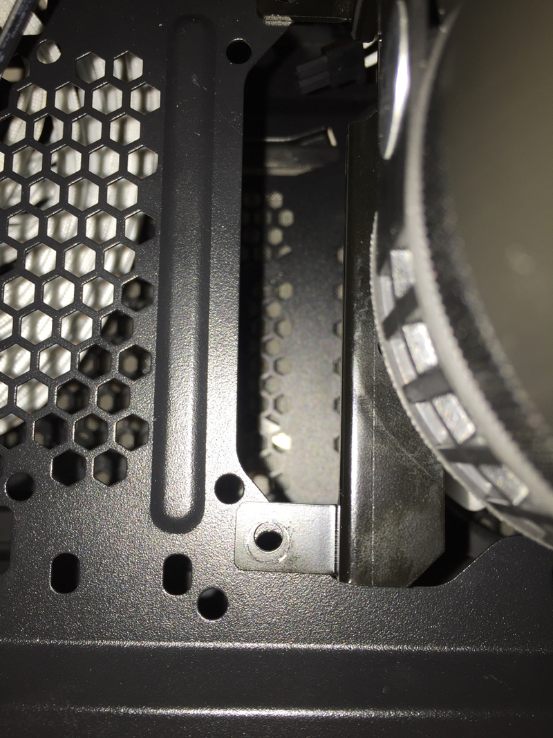

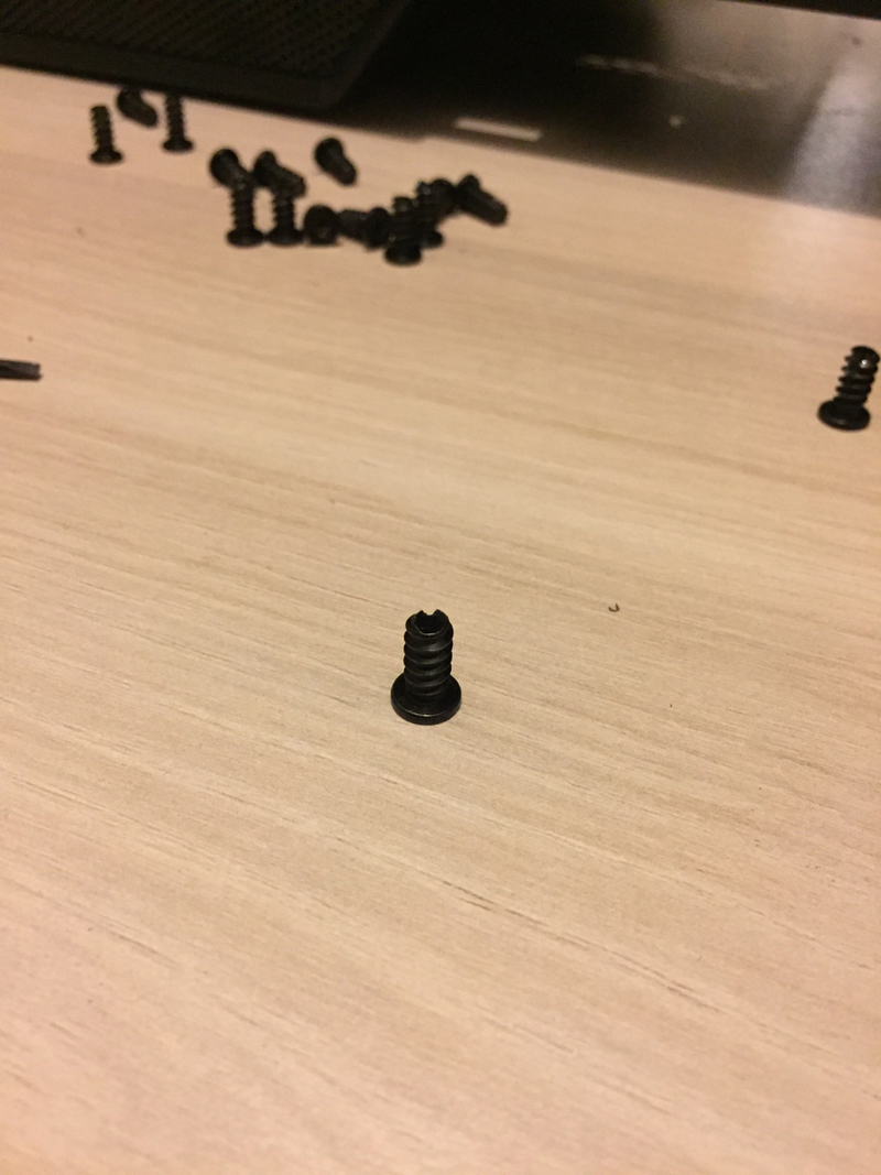

mouchekipi​k
Posté le 07-08-2018 à 23:44:51  profilanswer
Quelqu’un sait avec quoi je peux fixer le support de la pompe sur un emplacement ventillo dans un dark base 700 ???
https://reho.st/medium/self/c2fe12b659766a1aab00caa0fb85a72c6376455a.jpg
J’avais a la visserie des ventillo mais ca ne serre pas.
La pompe est complètement instable
https://reho.st/medium/self/cfb9ff4c06df6e4fcda2b3e56ca68d1ec73effef.jpg
Merci par avance
https://reho.st/medium/self/c2fe12b [...] 76455a.jpg
https://reho.st/medium/self/cfb9ff4 [...] 3effef.jpg
Merci par avance
Vis/écrou ou rivet avec insert plastique
La cave à Chtitoy, topic achat/vente
