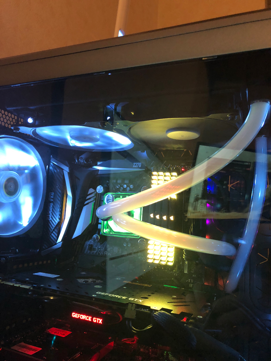

Poisson rouge a écrit :
PS: Tant que tu donneras pas la température de l'eau, on ira pas plus loin.
j'ai pas ce qui faut pour ça
https://reho.st/self/15de7182a706ae [...] 3338cb.jpg
In de la pompe dans le radiateur, le out de la pompe va dans le in du wb cpu
Message édité par dazouille le 26-06-2018 à 23:13:48

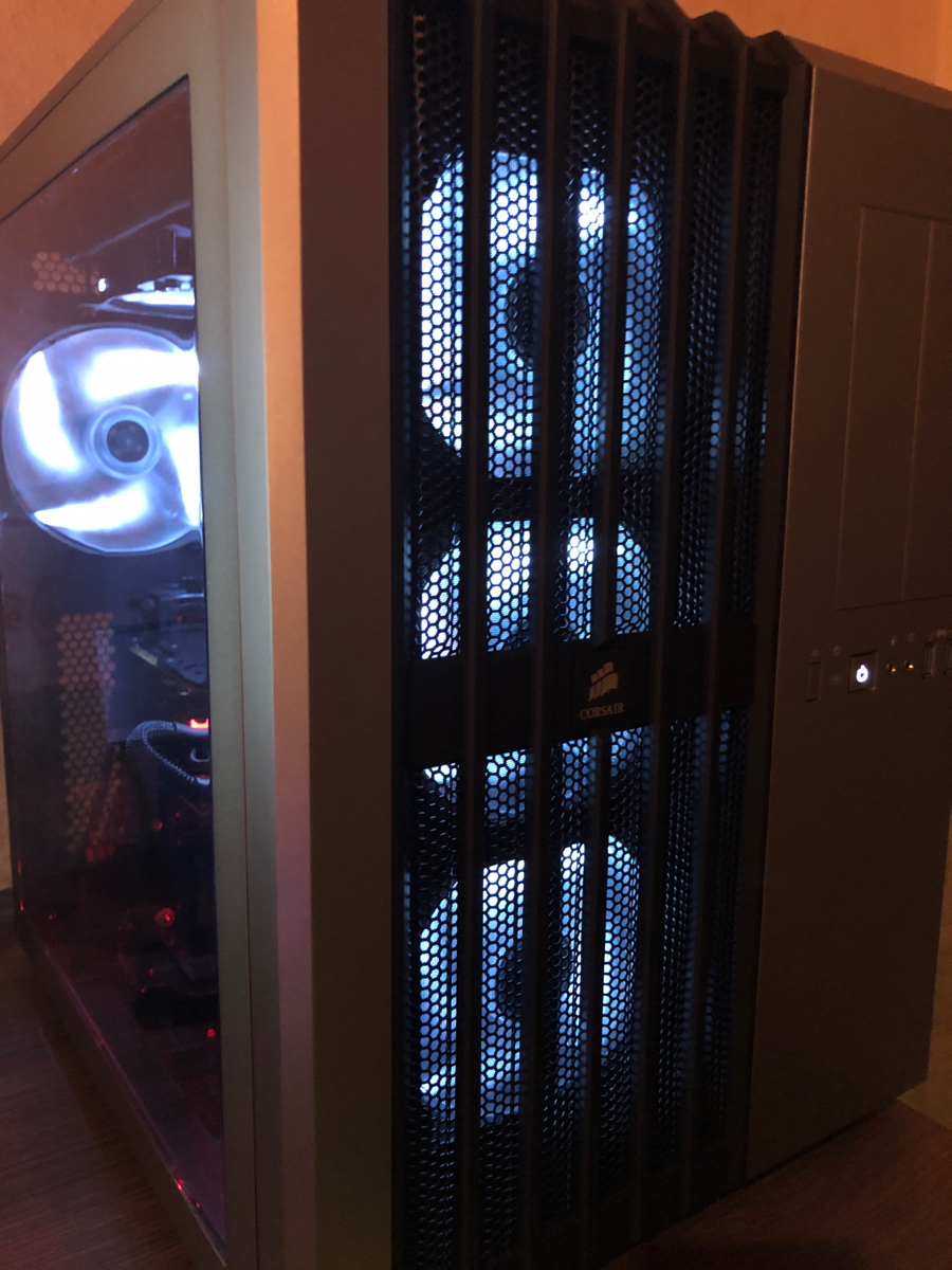

https://reho.st/self/26baa6a4c6cc53 [...] 25fc3d.jpg
https://reho.st/self/2546d722831c1e [...] ccdbc9.jpg
J’ai que mon 280mm en top
Et 3 ventilos en façade qui envoi de l’air dans le boital

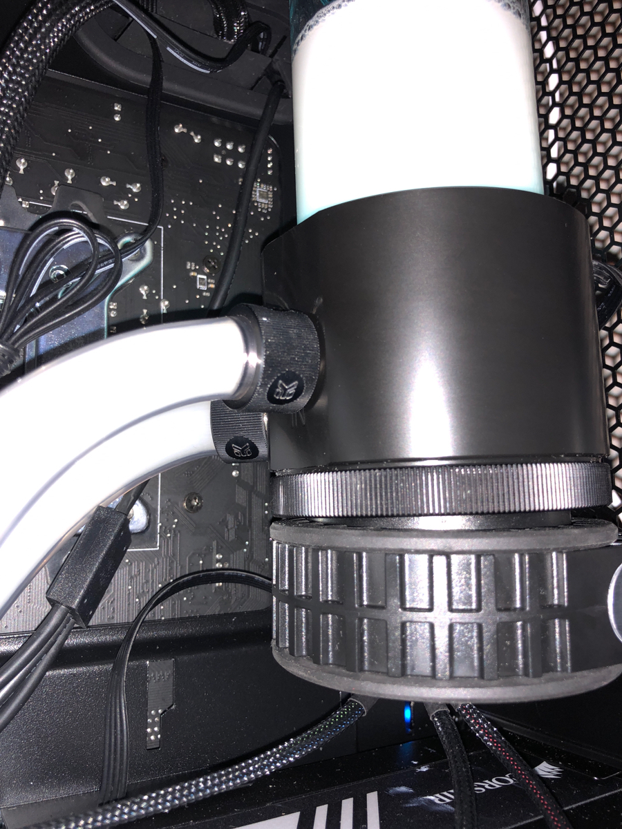

Hello !
Dites, je monte une mini loop WC en échange de bon matos, mais j'ai un soucis de fuite que je ne comprend pas ....
Le collier de serrage sur embout cannelé, je dois le mettre comme en haut ou comme en bas de cette photo ?
https://nsa39.casimages.com/img/2018/06/26/180626110928922636.jpg
C'est sur l'embout du haut qui était serré comme celui du bas, mais avec fuite en teste hors boîtier alors que l'embout est neuf.
Je sais pas* ce qui est le mieux, je pensais qu'en mettant le collier pile au milieu c'était GG mais on dirait pas...
Message édité par castavins le 26-06-2018 à 23:18:51

Si tu serre le coller sur l'arrête de l'embout, ca vas écraser le tuyau et, a force, le perforer  :sweat:
Il faut le mettre derrière , sur la partie plate

+1, faut le mettre comme en bas de ta photo, et ne pas serrer trop fort.
et normalement, le tuyau doit déjà être bien tenu en place sur l'embout. le collier, c'est pour la sécurité :o

Comme sur la photo du bas.

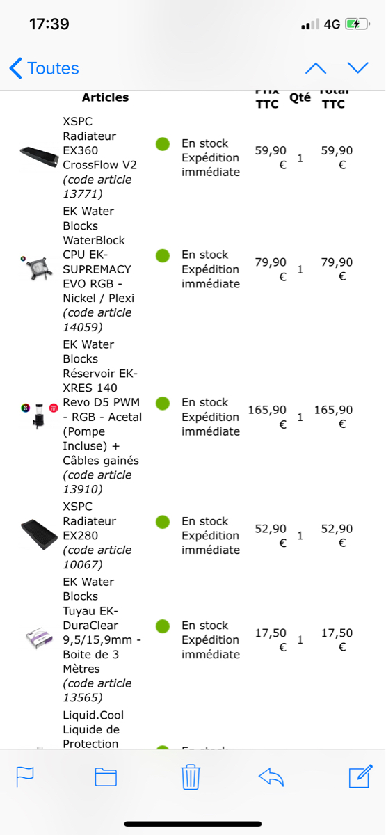

https://reho.st/self/8c11df353833cf [...] 2d89f4.jpg
Moi j’ai buy ça :O
Sous conseilles d’ici aussi
Donc pour les tuyaux et la pompe ainsi que les embouts tu peux te baser dessus je pense, mais attend les pros :O
La pompe je l’entend pas, sauf si tu la fou au Max à 5000rpm ça brasse forcément.

Ton rad est placé en haut du boîtier, donc par défaut beaucoup d'air va se retrouvé piégé dedans et aucune raison qu'il en sorte si on l'aide pas.
On penche donc le boitier, suivant un schéma précis, pour aider son évacuation.
Un rad rempli à 50% d'air verra son rendement baisser d'environ 50%...
Miaou powaaaa !

Bah tu rempli une fois ton réservoir au max, tu lance la pompe, tout vas se mettre sous pression en commencer à tourner, puis tu rempli toujours avec la pompe seule (pas le reste de la config), jusqu'à que ça soit plein à ras bord.
Naturellement avec les tours de circuit et la pressions + le fait que ta pompe ait une colonne d'eau au dessus d'elle en entrée via le réservoir, ça va naturellement faire aller l'air de ton circuit au seul endroit où il peut s'évacuer : le trou g1/4 de remplissage (fill) que tu as laissé ouvert.
Merci pour les conseils, c'est bien ce que je faisais, après du coup c'est peut être que j'ai trop serré donc torsion  et fuite
Édit :
C'est ici exactement que ça fuit...
https://nsa39.casimages.com/img/2018/06/28/180628064349602793.jpg
Avec un serre câble/collier plus épais, ou celui ci + un serre câble plastique a usage unique résoudrait le problème ?
Message édité par castavins le 28-06-2018 à 18:35:03

Petite question d'un néophyte en la matière (enfin j'ai eu un watercooling dans le temps, mais c'était sur un kandalf LCS donc..)
J'ai récupéré un AIO Corsair d'un pote. J'ai mis le rad en top sur la tour avec les ventilo qui sortent l'air chaud.
Les températures sont pas trop mal (on va dire que c'est un tout petit peu mieux que mon dark rock pro 3), par contre y a un truc qui me chiffonne quand à l'efficacité du système :
Avec les ventilo qui push l'air vers le haut à travers le radiateur, l'air chaud se retrouve prisonnier de la partie haute de la tour (une Silent Base 800). Sur la tour y a bien des découpes dans le plastique pour évacuer l'air chaud, ainsi que des ouïes à l'arrière de l'élément supérieur, mais quand le PC est en charge, j'ai quand même l'impression ne serait-ce qu'en touchant la partie supérieure de la tour que l'air chaud a vraiment du mal à sortir.
Si je veux pas sortir le dremel (ou laisser tel quel si les autres solutions envisageable ne garantissent pas un meilleur résultat), j'ai possibilité de mettre en front avec l'air frais qui arriverait de l’extérieur pour refroidir le radiateur.
Le pote en question qui m'a cédé l'AIO me l'a déconseillé pour deux raisons :
- déjà parcequ'il doute du gain éventuel engendré : bon ça à la limite je peux tester et voir de moi même ce qu'il en est.
- Surtout il m'a dit que sur ce type de matériel, il vaut mieux que le waterblock contenant la pompe soit plus bas que le radiateur pour éviter que les éventuelles bulles d'air ne remontent et ne risque au mieux de provoquer des bruits désagréables au niveau de la pompe, au pire de l'endommager.
Sur ce dernier point êtes vous d'accord avec lui ?
