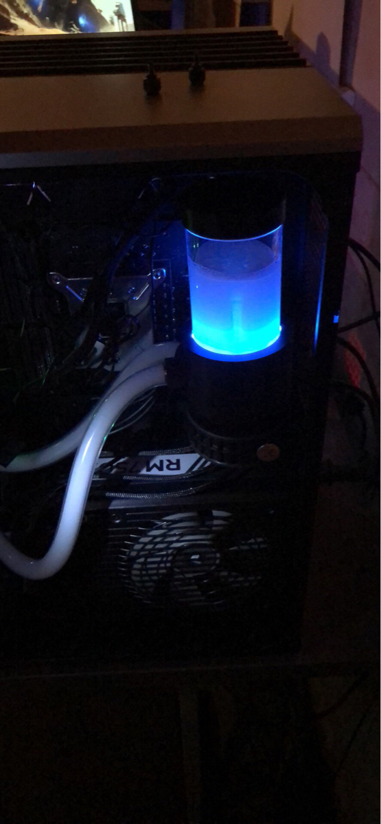

juan1972 a écrit :
Et ton combo pompe/res ne passe pas à la verticale au dessus de ton alim?
hum
si ça pourrait en enlevant les cages ssd mais aprés pour la fixer je sais pas
https://image.noelshack.com/fichier [...] 5920-n.jpg
:O  [:la chancla:1]
je vois pas ma pompe du coup :( et j'ai peur comme ça que ça fuit mdr
Message édité par dazouille le 25-06-2018 à 23:00:55

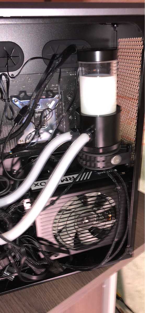

J’ai pu fixer le réservoir pompe droit au dessus de l’alimentation
https://reho.st/self/aef6ad2ee92e0c [...] e3917d.jpg
n°2494848
juan1972
Posté le 26-06-2018 à 01:00:03  profilanswer
C'est quand même mieux non?
Achats/V€nt€s / G€€k Room by Juan
n°2494849
dazouille
ex dazi
Posté le 26-06-2018 à 01:02:08  profilanswer
Oui, c’est moins risqué et c’est plus propre  [:zyzz:2]
280mm + un 240mm ça suffit pour cpu + la cg ?
Message édité par dazouille le 26-06-2018 à 01:04:20

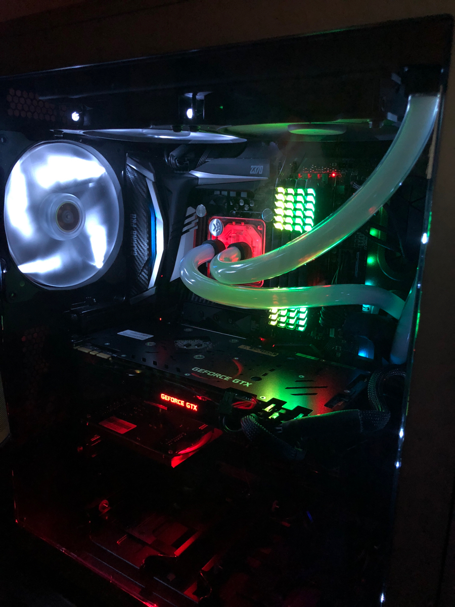

Posté le 26-06-2018 à 10:12:42  profilanswer
dazouille a écrit :
niveau temp pour l'instant je suis déçu c'est pas folichons c'est pareil qu'avec mon 240 all in one :O
dazouille a écrit :
hum en idle là 35/40 , en stress test entre 58/60
ce que j'avais avec le enermax 240 quoi :O
les ventilateurs sont au mini tous, et la pompe aussi, en push sur les radiateurs
dazouille a écrit :
Après le wb cpu je sais jamais comment le visser beaucoup pas beaucoup je sais pas si ça peux avoir un impact.
Non pas oc mais j’essaie la voir
Pour commencer, impossible de faire un bon diag sans la température de l'eau... c'est la base.
Sans ça, on ne peut pas calculer le delta air/eau, qui est le point de départ de toute réflexion.
Pour la temp° de la pièce, 21.5°, c'est noté.
En, bonus, température de l'air en entrée et sortie de chaque rad.
Pour les photos, j'ai l'impression que le rad du top est ventilé dans le sens Int>Rad>Ext, j'ai bon ?
Le ventilo arrière semble dans le même sens: Int>Ext.
Quel est le sens de ventilation pour le rad en façade ?
Y a t'il des filtres sur le boitier ? Si oui, où ?
As tu testé avec le wb cpu monté à 90° par rapport à ce qu'on voir sur les photos ?
Certains wb et/ou cpu ont un sens optimal (sens de circulation du liquide, positions des cores sous le die, etc...).
Quel modèle de pompe ?
Quelle tension ou quel / pwm utilisé ?
Quel modèle de ventilos ?
Quel vitesse en rpm ?
Quel modèle de rad ?
Pour le serrage su wb cpu, il à une grande influence sur la qualité du contact et donc sur la température.
Normalement tu as des instructions de serrage précis fournis sur la notice du wb.
Ex: J'ai souvenir d'un wb gpu ou entre un serrage moyen et un serrage à fond j'avais 20° de différence en full....
Message édité par Poisson rouge le 26-06-2018 à 10:15:27

Posté le 26-06-2018 à 11:39:43  profilanswer
Voilà le matos
https://reho.st/self/8c11df353833cf [...] 2d89f4.jpg
Mais j’ai fait un truc dans mon corsair là je sais pas si t’as vu
Donc un seul rad de 280mm
https://reho.st/self/04d60b2277bc50 [...] 3fc041.jpg
Après j’ai remarquer ventilos au minimum ou pas les températures ne change pas.. pareil avec la pompe même au maximum j’ai pas remarquer de différence.
Hier en bench
https://image.noelshack.com/fichier [...] 314-ss.png
Si c’est les températures sont correct avec commande center c’est pas mal je sais pas
Pour le wb cpu a 90 degrés j’ai pas compris ^^
J’avais deux rad xspc
Donc là j’ai juste le 280mm dans le air 540 au dessus.
La pompe est derrière

Bon, pour commencer, un rad xflow c'est que pour un circuit lpdc pur.
Le fait qu'il soit en une seule passe divise le débit par deux à l'intérieur, ce qui n'est pas compensé par le gain de pdc.
Bref, contreproductif dans un circuit mdpc ou hpdc.
Pour le sens du wb, au lieu d'avoir les entrée/sortie en gauche/droite, les mettre en haut/bas.
Sinon, as tu bien mis l'arrivée d'eau au centre du wb (et la sortie au bord) et non pas l'inverse, comme indiqué sur la notice ?
Quand je regarde la photo, je vois le "in" de la pompe branché sur l'entrée du wb... donc montage dans le mauvais sens.
Sinon, pour ton montage à deux rads, il me manque toujours le sens de ventilation du rad en façade.

Ok d’accord  [:la chancla]
Faudrait que le in de la pompe aille vers le radiateur alors ?
Si je dois changer un truc ça veut dire.. de tout vidanger encore  :lol:
Le fait qu’il soit en une seule passe c’est a dire ?
C’est que le 360 le crossflow qui de toute façon pour le moment n’est plus utilisé

Posté le 26-06-2018 à 13:19:05  profilanswer
Tu fais le montage que tu veux, du moment que l'eau "arrive" par "in" du wb.
Donc tu peux aussi brancher le "out" de ta pompe directement dans "in" du cpu.

ppn7
Posté le 26-06-2018 à 22:11:36  profilanswer
Le OUT de ta pompe doit aller dans le IN du WB tout simplement, pas dans le OUT du WB.
Ainsi tu respectes le sens de circulation

Posté le 26-06-2018 à 22:19:15  profilanswer
d'accord
donc faut j'inverse le wb cpu
shit :O
C’est bon c’est fait
On va voir si ça change rien  :o
Ça change rien :O
Mais au moins j’ai le bon circuit
Bref jsuis pas prêt de remettre 400€ dedans :O
Je vais le garder désormais mais bon  [:duck69]
