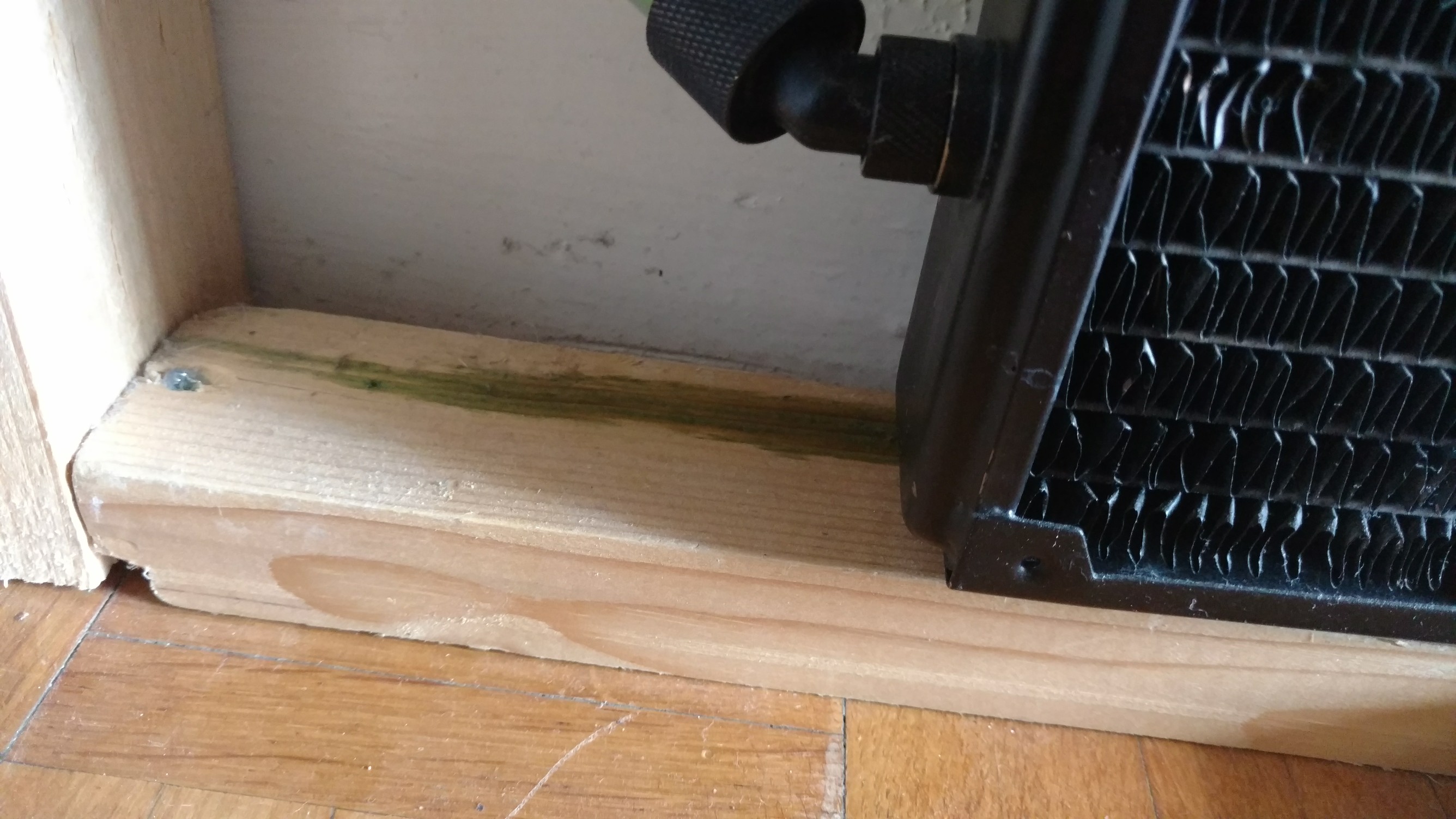

Découverte désagréable ce matin, ma saloperie de rad fuit à nouveau, ma soudure dégueulasse n'a pas tenu.
Rad phobya extrême nova 1080, avec 4x180mm dessus en ventilos.
Je vais le remplacer, mais j hésite à prendre 4 rads de 180 mm à la place du 1080.
Niveau perfs, est-ce plutôt mieux ou moins bien comme configuration ?
Merci  :jap:

je pourrais pas te dire mais tu veux minimiser les risques de fuite en faisant ça ? enfin pour remplacer à moindre frais quand ça fuit j'imagine, moins chère de racheter un 180 qu'un complet
Par contre, tu utilisais quoi à l'intérieur du rad comme liquide ? et combien de temps avant que ça fuit ? j'essaye de prendre un maximum de précaution, c'est toujours bon de savoir l'origine de la fuite
L origine de la fuite c est un gros trou dans le radiateur  :whistle:
Que j'ai essayé de colmater avec une soudure, affreuse, et qui n'a pas tenu.
Le montage doit dater de 6/8 mois max, mais j avais pas regardé sous mon bureau depuis quelques mois, et ce matin je vois ça:
https://reho.st/preview/self/fc1b7eb636f83b551750412486deef794b26693f.jpg
n°2495213
ppn7
Posté le 02-07-2018 à 17:24:46  profilanswer
Un gros trou ? Comment est-ce possible ? je vois que tu mets ton radiateur en exterieur et pas dans le boitier ? Il a pris un coup ?
n°2495230
katset
Marcel Poutre
Posté le 02-07-2018 à 21:48:36  profilanswer
Tu as toute l histoire page 987  :D

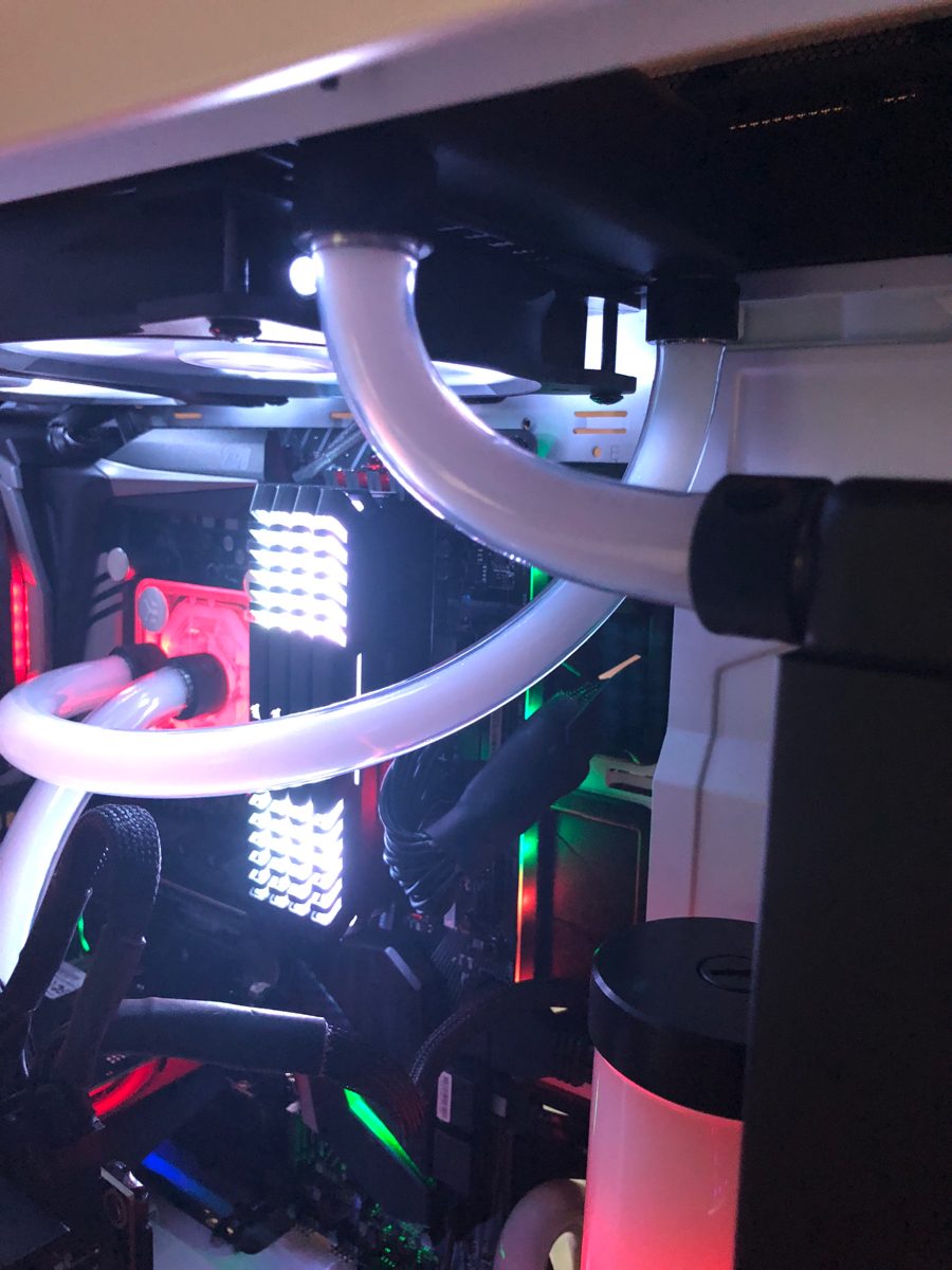

Je sais pas quoi prendre ..
Me faut un truc ou je peux mettre tout le matos pour avoir de visu la pompe réservoir
n°2495286
davids
Posté le 04-07-2018 à 14:21:45  profilanswer
c'est quoi ton boitier actuel déjà ?
n°2495287
dazouille
ex dazi
Posté le 04-07-2018 à 14:25:56  profilanswer
J’avais prit un cooler h500p mais trop keke j’ai renvoyer
Là j’ai un air 540 de corsair
Il est bien mais je peux pas faire ce que je veut. Obliger de mettre la pompe derrière cacher  :(
Je préfère du format tour mais je sais pas quoi,
Message édité par dazouille le 04-07-2018 à 14:26:33
n°2495288
davids
Posté le 04-07-2018 à 14:29:24  profilanswer
tu voudrais que tout soit visible coté fenêtre ?
tu es toujours avec le 360 + 240 en rad ?
j'aime bien corsair, fractal ou phanteks comme marque de boitier
edit : avec ou sans fenêtre plexi/verre trempé ?
Message édité par davids le 04-07-2018 à 14:31:30
n°2495289
dazouille
ex dazi
Posté le 04-07-2018 à 15:01:02  profilanswer
Plus qu’un rad de 280 pour l’instant
Mais l’idéal oui 360 + 280
Avec vitre oui
J’aime bien le c700p mais y’a beaucoup de caches alors je sais pas ..
Je veux refaire un truc comme ça mais dans un autre boîtier https://reho.st/self/6bb92b9be8829c [...] 3820b5.jpg
Message édité par dazouille le 04-07-2018 à 15:14:03

ppn7 a écrit :
Voici les photos :
https://thumb.ibb.co/ng47Wd/image.jpg https://thumb.ibb.co/bPV9cJ/image.jpg https://thumb.ibb.co/g6bt4y/image.jpg https://thumb.ibb.co/cCo6Py/image.jpg https://thumb.ibb.co/joZfjy/image.jpg https://thumb.ibb.co/gVq34y/image.jpg https://thumb.ibb.co/kh75HJ/image.jpg https://thumb.ibb.co/jnQgrd/image.jpg
J'aimerais bien avoir votre avis, utilisable ou pas ? Leak test 24h suffisant ?
En fait le 240mm est concerné par les premières photos, le reste c'est le 360 au niveau des entrées sorties d'eau.
J'ai gratté un peu la peinture pour voir si pas de fissure. Logiquement si y en a pas ça devrait tenir ?
Je viens de tester quelques heures en dehors du PC les deux radiateurs. Il n'y a pas de fuite.
Il reste le test de 24h dans le PC avec le courant coupé.
Du coup j'ai eu les deux radiateurs pour 60€. Si je demande un remboursement de 50% ça reste une bonne affaire ? Ça m'embête de les retourner en Chine :S
Voire même un remboursement à 100% grâce à PayPal.

slt à vous voilà mon projet première en rigide..
https://reho.st/self/7629353bc9b18c704968f724fceed7898b1d56ea.jpg
n°2495355
