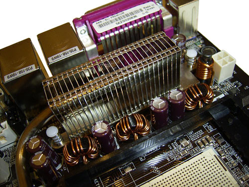

C'est quoi le mosfet?
n°1420808
thehacker2​5
Posté le 15-05-2006 à 00:08:22  profilanswer
:heink: euh oui faut mettre de la pate thermique ca change pas d'un ventirad, à mois d'avoir un contact parfait avec ponçage + polissage des wb et de l'ihs du proc
mosfets = régulateur de tension

Je sais pas quoi choisir au niveau des tuyaux et embouts, je vois pas
ce que 1/4-3/8 signifie. Il est ou le mosfet ?

"Compatible avec les cartes mères NForce4 SLi DFI LanParty, Abit Fatal1ty & AN8-Serie, MSI K8N nF4 Serie (Neo4 Diamond)."
te casse pas la tete, tu prend des raccords à coiffe 1/4 (filtage wb oblige) pour tuyaux 8/10mm (interne/externe)
ils sont sous ce radiateur
http://www.3dnews.ru/documents/10740/power_supply.jpg
le rad mosfet et le rad chipset sont le meme ils sont relier par l'heatpipe
