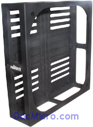

Non en fait, je pensai le placer à l'arrière en utilisant ceci :
http://www.docmicro.com/images/pie [...] CB-120.jpg

ok dans ce cas oui tu peux le monter sur tout boitier possédant un emplacement pour ventilo 120
ce gros probleme avec ce systeme de montage c'est qu'il devient difficile d'utiliser le 1er (ou 2e suivant comment on le voit) sortie de la carte graphique car le rad passe juste devant
