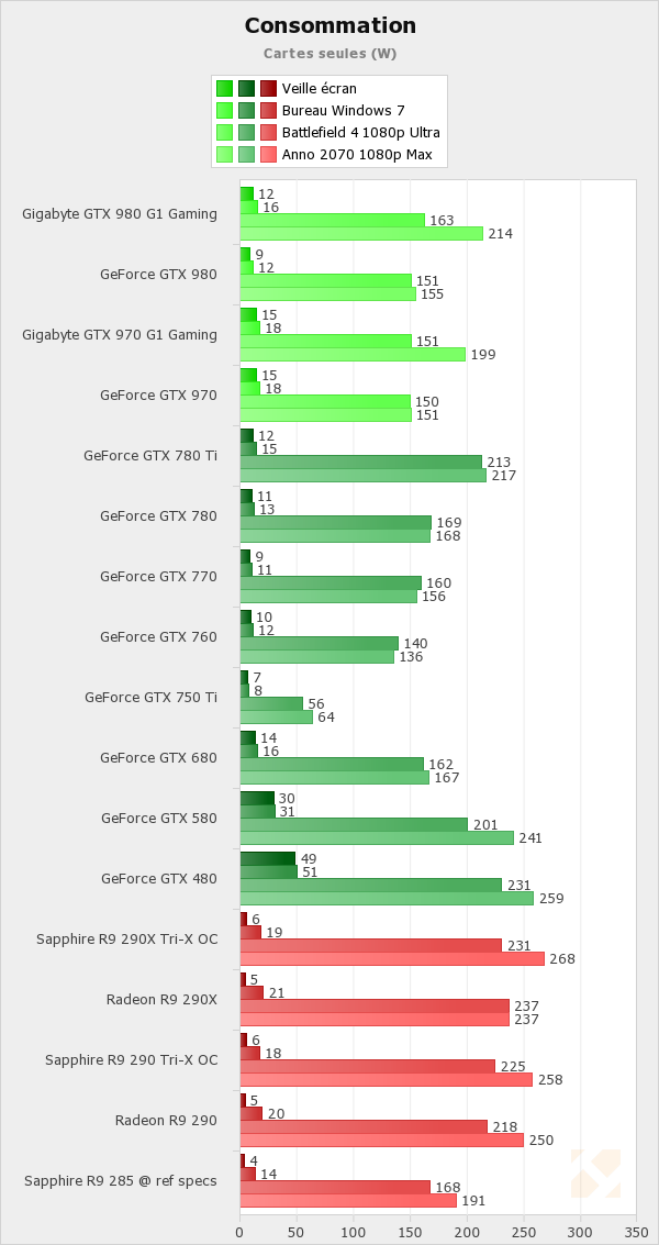

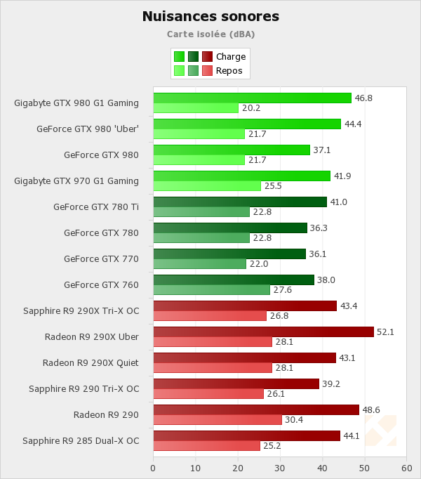

Je m'adresse aux pros du silence : quelle est la GTX 970 la plus silencieuse ?
La Gigabyte Windforce (avec 3 ventilos) me semble bien. Est la meilleure dans la catégorie ?
Aussi est ce que je doit m'attendre a plus de bruit au repos (idle / utilisation internet) que avec une GTX 560 (aussi windforce mais seulement 2 ventilos). Merci.
Message édité par tigrou0007 le 19-11-2014 à 23:24:41
n°2373148
thony94
Posté le 19-11-2014 à 22:33:10  profilanswer
Les GTX 970 d'asus et d'MSI sont fanless en idle pour info (jusqu'à 60°C il me semble) donc difficile de faire mieux (sauf pour le coil whine...)
En full elles sont identique, 30dba la MSI et la Asus (gtx980 et non 970) sur techpowerup (pas de gigabyte testé...)
edit : sur guru3D qui a testé les 3 cartes on a 39dba pour chacune des cartes en load.
Message édité par thony94 le 19-11-2014 à 22:38:26

@thony94 : merci pour les infos.
Cette MSI à l'air vraiment bien.
J'aime le look (même si OSEF car je la verrais jamais, sauf le jour du montage)
Elle est plus courte que la GB (il est même possible que ca rentre dans mon ancien boitier sans devoir dremeliser la cage DD, ce que j'avais prevu)
A pleine charge elle semble aussi silentieuse que la GB (en tout c'est ce qu'il resort de Guru3D). Je me demande comme c'est possible de faire aussi bien avec 2 ventilos plutot que 3 ?
Sinon tres bon site ce Guru 3D, tres complet :jap:

encore une 750 passive:
http://www.hardware.fr/medias/photos_news/00/45/IMG0045952.jpg
http://www.hardware.fr/news/13994/ [...] -asus.html
pourtant la série nVidia GeForce GTX 900 sait être puissante et discrète à la fois: http://forum.hardware.fr/hfr/Overc [...] m#t2368801
Message édité par PitOnForum le 08-12-2014 à 12:14:11

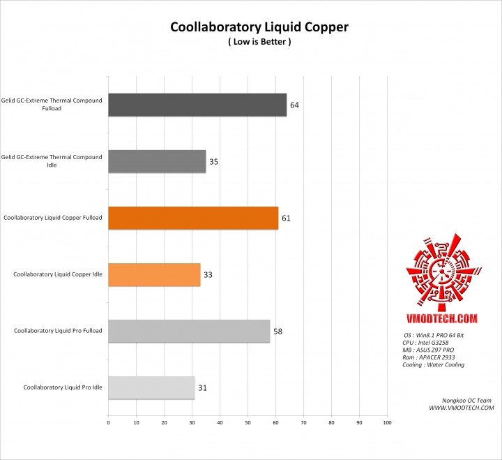

Coollaboratory Liquid Metal Pad, Coollaboratory Liquid Copper et Coollaboratory Liquid Pro
http://www.coollaboratory.com/en/products/
http://www.coollaboratory.com/uploads/pics/news_metalpad_01.gifhttp://www.coollaboratory.com/uploads/pics/news_liquidcopper_02.jpghttp://www.coollaboratory.com/uploads/pics/news_liquidpro_03.gif
l'efficacité augmente de gauche à droite, mais malheureusement inversement à la facilité de mise en oeuvre
http://www.vmodtech.com/main/wp-content/uploads/2014/11/13/coollaboratory-liquid-copper/g2-720x659.jpg
http://img.auctiva.com/imgdata/1/0/9/6/5/8/9/webimg/273988920_o.jpg
=> l'offre a quelque peu évolué depuis 2009 et la sélection est désormais à jour
