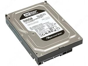

Deux disques dur Western Digital Caviar Black 500 Go montés en RAID 0+1 :
http://ecx.images-amazon.com/images/I/51n3O2wWC%2BL._SX300_.jpg http://ecx.images-amazon.com/images/I/51n3O2wWC%2BL._SX300_.jpg
- WD5002AALX / 500GB / 32MB Cache / SATA III / 7200 tr.min / 16,5 ms de temps d'accès moyen du fat d'un seul plateau de 500 Go.
- 110Mo/s en lecture et écriture moyenne ( X2 si Raid 0 ).
- Seul problème : 38 Db à 10cm donc plutôt bruyant.
