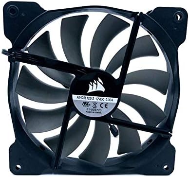

J'ai un Corsair 400Q. Il y a de la place devant pour 3 ventilateurs 140mm. Il n'y en a qu'un seul devant de base. C'est Corsair A1425l12S-2. Il n'est ni bon ni mauvais   [:spamafote]
https://images-na.ssl-images-amazon.com/images/I/414FZ%2BS7iRL._AC_.jpg
Je pense que vais le virer et en mettre 2 haut de gamme a la place.
