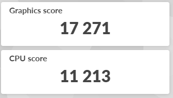

https://rehost.diberie.com/Picture/Get/f/76555
Premier UV sur 3080 FTW3 Ultra, 850mv@1830MHz, pour pas faire flamber la config ITX.
Pas eu le temps d'approfondir ni d'évaluer mes résultats.
