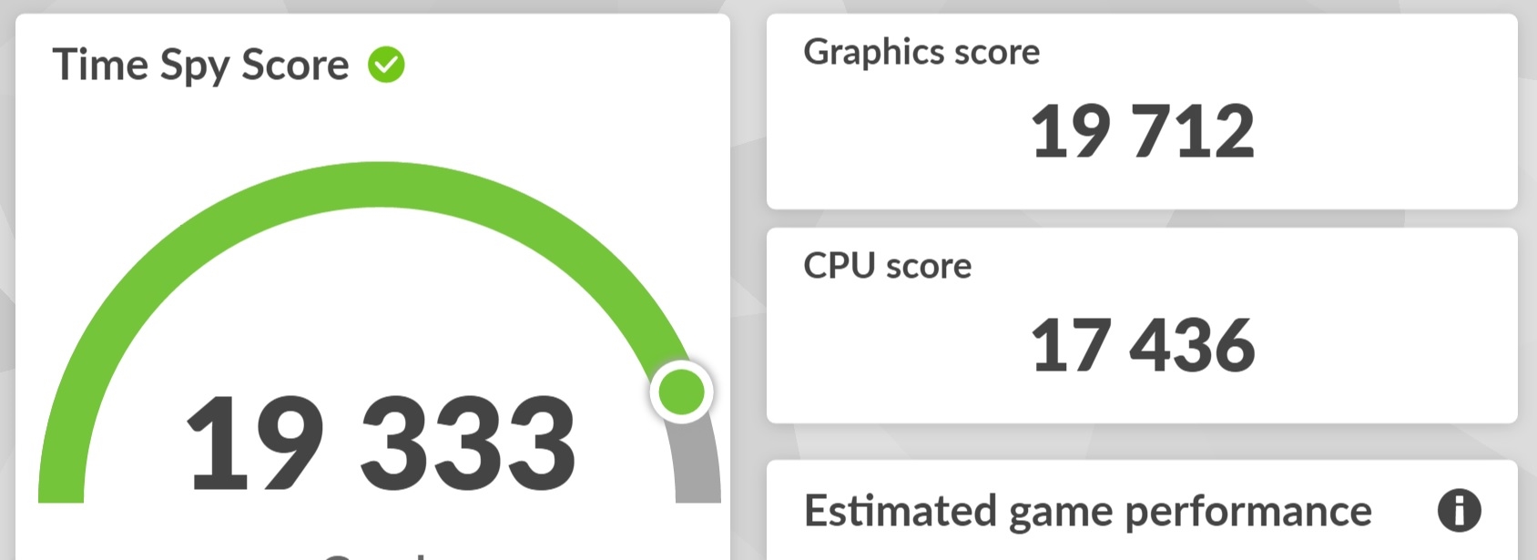

(Watercooling custom dans petit boîtier)
0.850mv@ 1860 3080Ti evga  + 12700K (5ghz/4ghz)
https://rehost.diberie.com/Picture/Get/t/73675
je crois que ton cpu score est trop bas ... tu as quoi comme économie d’énergie sous Windows ? (option d'alimentation)
Message édité par davids le 26-05-2022 à 20:06:11

jujuf1
Je suis un chat
Posté le 26-05-2022 à 20:10:09  profilanswer
Euh je n’ai rien touché côté conso. Par contre le cpu monte haut en température. Au moins 75.
Après tu as un très bon cpu.
J’ai toujours eu dans ces scores cpu la quelque soit la mobo.
Message édité par jujuf1 le 26-05-2022 à 20:10:34

n°2576745
davids
Posté le 26-05-2022 à 20:15:11  profilanswer
Tu as quoi comme rap avec ton 5900x ?

Posté le 18-06-2022 à 20:42:50  profilanswer
https://rehost.diberie.com/Picture/Get/f/76555
Premier UV sur 3080 FTW3 Ultra, 850mv@1830MHz, pour pas faire flamber la config ITX.
Pas eu le temps d'approfondir ni d'évaluer mes résultats.
