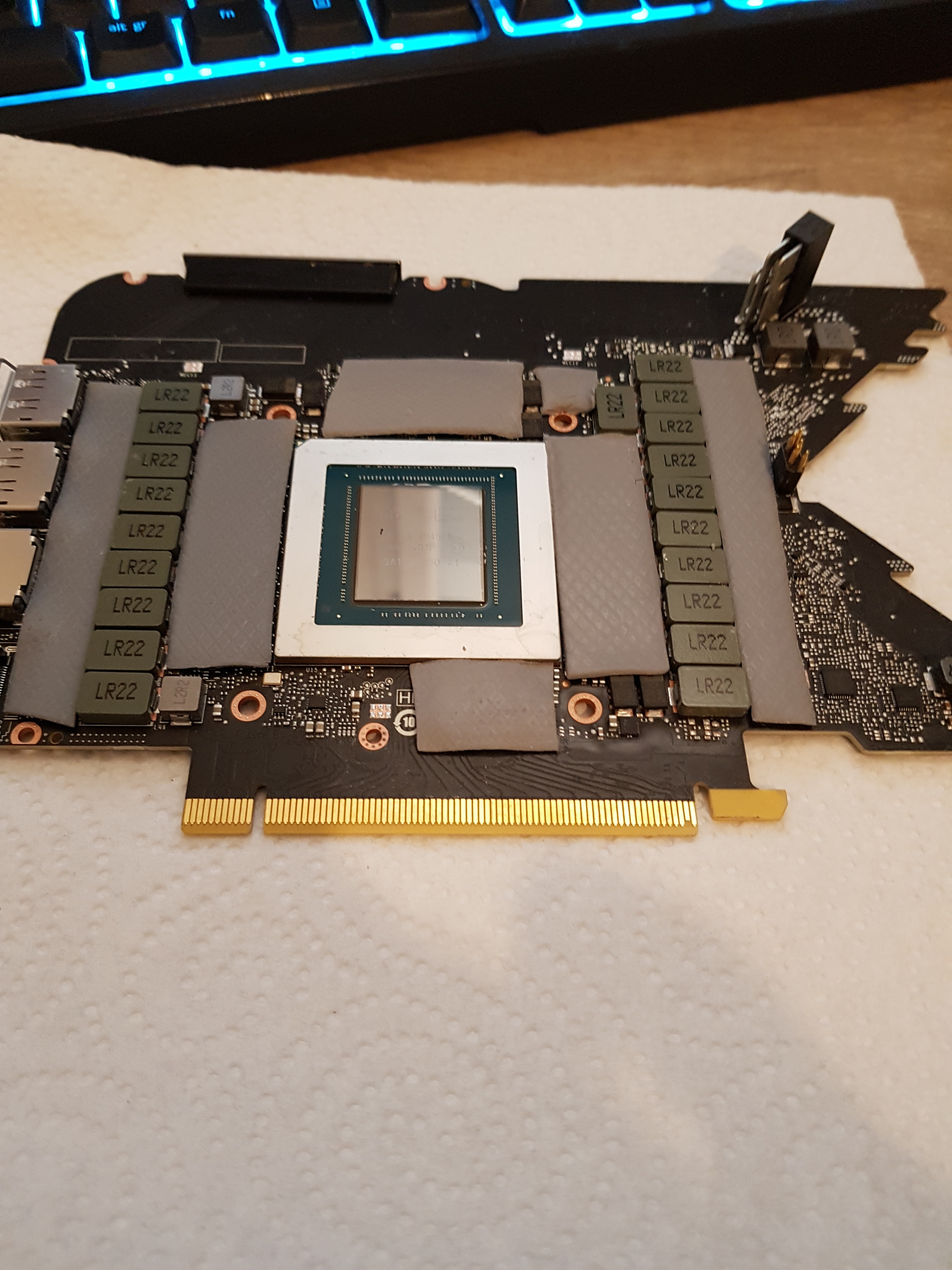

Avec des photos c'est mieux :)
Je me suis donc occupé de cette SuprimX ce matin... les pads d'origine sont au moins aussi catastrophique que les gigabyte :lol:
https://nsa40.casimages.com/img/2021/03/14/210314021352653478.jpg
Remplacement par des pads de qualité:
https://nsa40.casimages.com/img/2021/03/14/21031402150142484.jpg
Un petit coup de Mx-4 .... et hop.... la reine va pouvoir s'exprimer....
32 degrès de gagné sur le TJmax :ouch:
https://nsa40.casimages.com/img/202 [...] 653478.jpg
https://nsa40.casimages.com/img/202 [...] 142484.jpg
Bordel 32 degrés  c’est huge
Je pensais que les Surprim était écartés
Message édité par ordimans le 14-03-2021 à 14:14:57

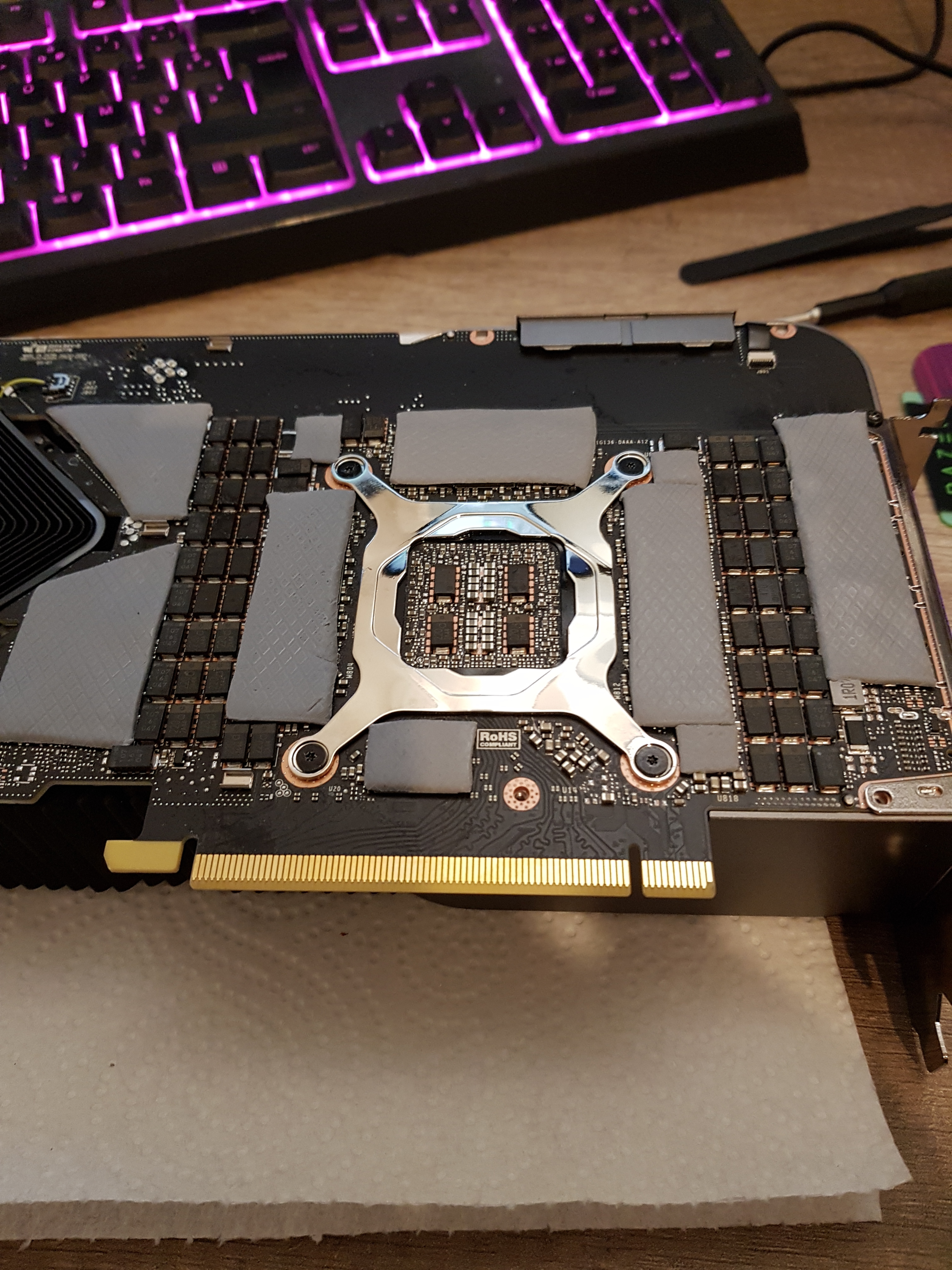

REMPLACEMENT SUR 3090FE
Pour le GPU il me reste de la Kryonaut en stock ça fera l'affaire ?
Autre petite question, un copain peut me prêter ce kit pour le démontage >>
https://www.amazon.fr/gp/product/B0 [...] UTF8&psc=1
J'y trouverai tous les têtes de tournevis nécessaires ?
Et enfin pour vraiment valider à 100% : Gelid Ultimate 1.5mm devant et derrière on sera bons pour une 3090FE ?
Et enfin pour encore plus vraiment valider (et garder une trace pour mon montage ^^), je répartis les pads comme cela >>
https://zupimages.net/up/21/10/0690.jpg
https://zupimages.net/up/21/10/716i.jpg
(et d'ailleurs je vois que sur les photos que j'ai postée, sur l'avant, il y a plus de pads que ce que Yo80 a posé non ?)
Message édité par lovingbenji le 14-03-2021 à 14:35:23

Comme je l'ai dit précédemment, c'est pire avec les nouveaux Pad, j'étais à 110 lors d'une session de minage, et je suis toujours à 110 mais avec moins de perf maintenant...
Message édité par daz31 le 14-03-2021 à 14:35:50

Borat pour steam
Posté le 14-03-2021 à 14:38:49  profilanswer
Tu as du faire une erreur quelque part... tu as pris ton travail en photo?
Oui,oui et oui  :o
Cependant pour la pâte thermique il y a 2 écoles.J'ai personnellement utilisé celle là https://www.amazon.fr/gp/product/B0 [...] UTF8&psc=1 en croix,faut mettre un bon paquet,ne pas hésiter.
J'ai gagné 6/7 ° sur le core,c'est mieux que rien.
