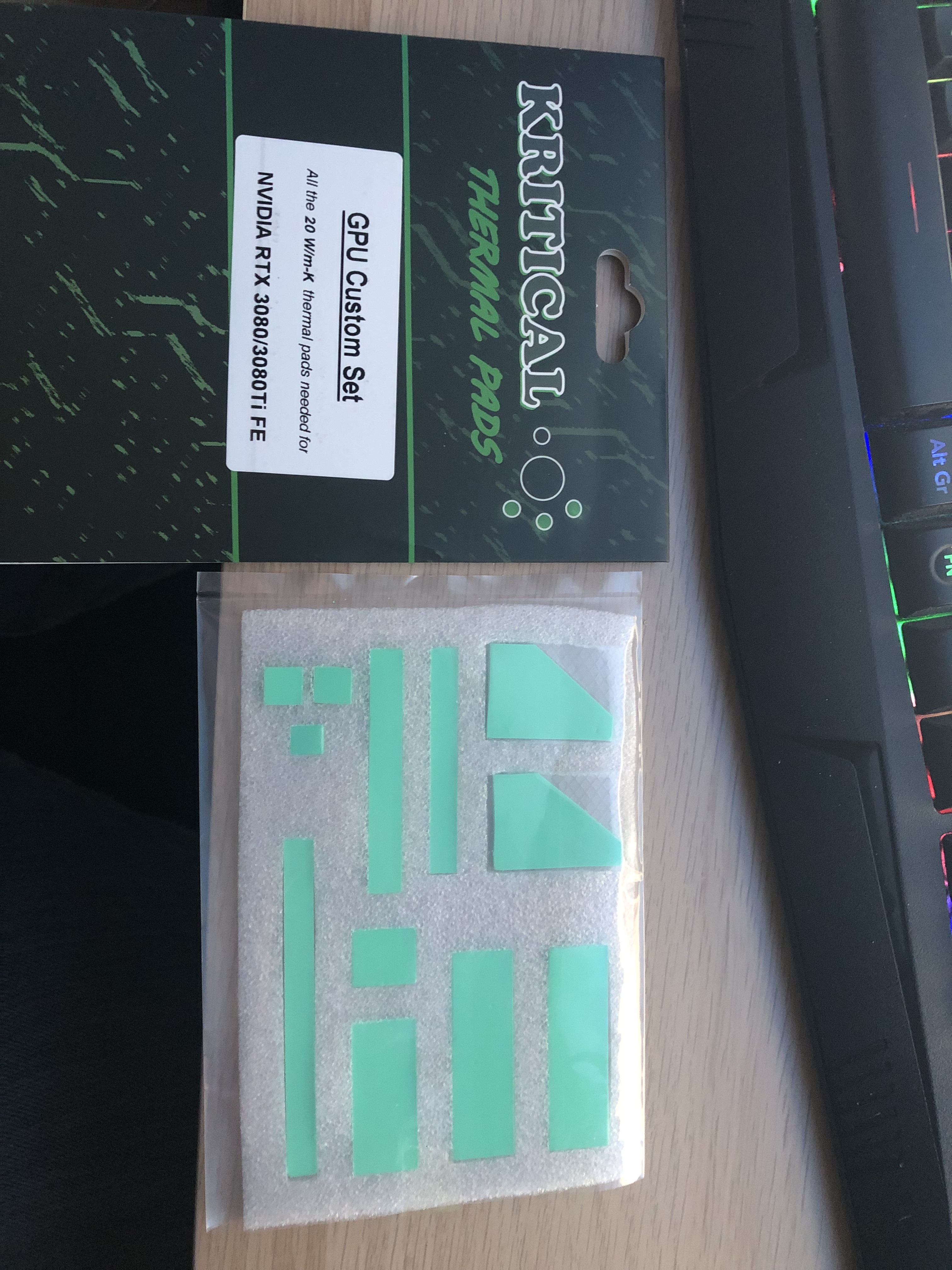

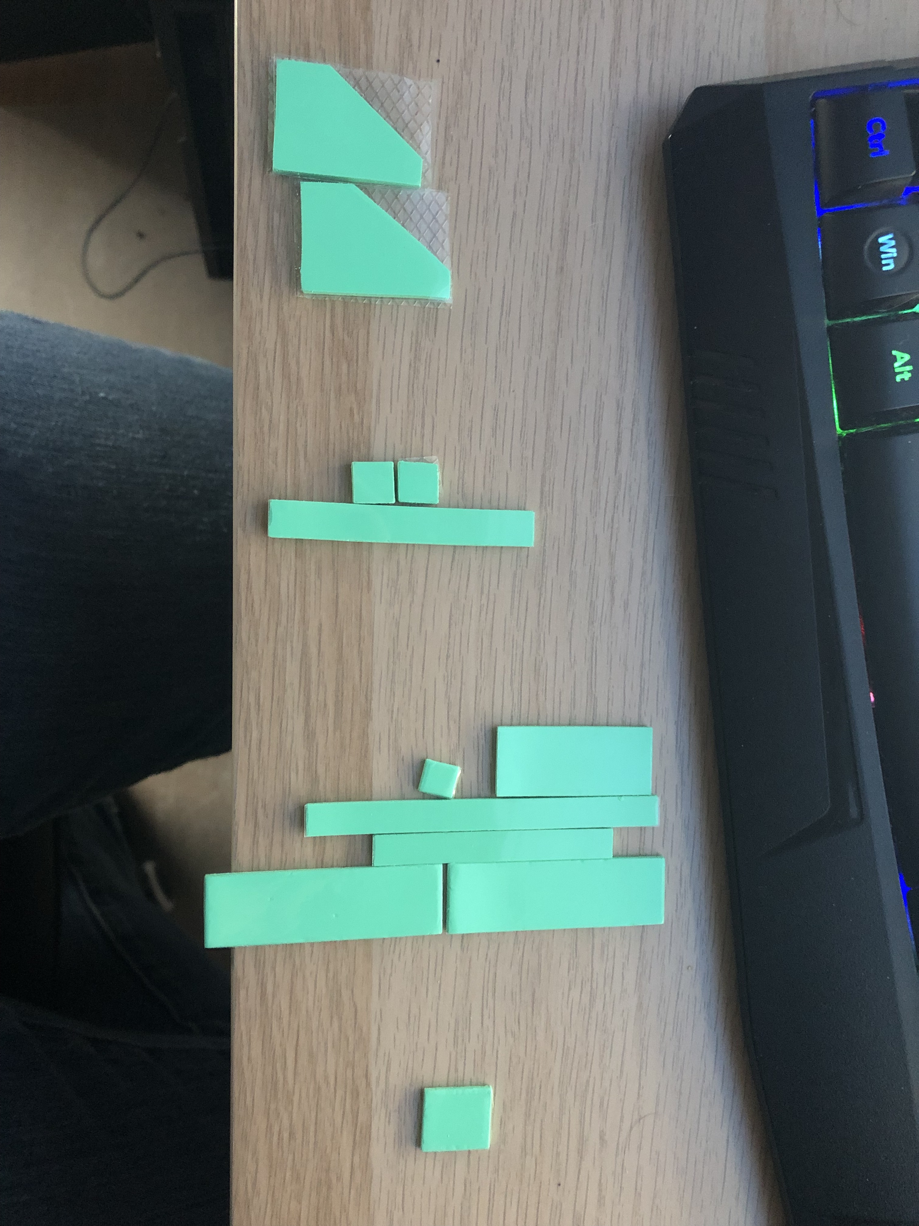

kaizen59 a écrit :
Salut à tous,
J'ai réceptionné aujourd'hui, le kit de pad thermique de Kritical Thermal Pad (au USA) pour 3080/3080 TI FE. Au passage, et pour info j'ai du payer 9 euros de taxes au facteur.
Je n'ai pas encore installé le kit sur ma 3080 TI FE que j'ai reçu dernièrement.
https://zupimages.net/up/22/04/ylwp.jpg
Cependant, j'ai sorti le pied à coulisse pour mesurer les différentes épaisseurs. Je me suis dit que cela pouvait en intéresser plus d'un sur ce topic :
https://zupimages.net/up/22/04/4cdd.jpg
Dans l'ordre du haut vers le bas :
* 3mm
* 2.75mm
* 2mm
* 1.75mm
Si cela peut aider certains
Je reviendrai poster ici suite à l'installation du kit.
A+
Kaizen
tres bonnes infos!!! Merci!

Avec ma 3080 TI FE de janvier 2022, en utilisant le kit prédécoupée commandé au US ici, je n'ai eu aucun soucis :
https://kriticalpads.com/nvidia-3080-fe
Lorsque j'ai repad, je suis passé d'un hot spot VRAM de 100° à 88°.
Les 2 premiers jours, le Chip était plus chaud de 2° environs par rapport à avant repad.
Mais maintenant, le Chip est plus froid de 1° par rapport à avant repad, et le hot spot VRAM est toujours à 88°. C'est à dire que je suis maintenant à 77°.
Bien entendu, ceux sont les températures en faisant tourner la carte à fond les gamelles :-) :-) :-). Je n'ai même pas pensé à regarder au T° en Idle, mais c'est faible.
Bref, je suis assez content d'avoir fait un Repad sur ma 3080 TI FE. En fait, c'est surtout la T° de la Ram qui m'inquiétait.
Pour info, lors de la pose, je n'ai pas compréssé les Pads Kriticalpad avec mes doigts. En fait, j'ai installé tout ce qui allait bien coté GPU, j'ai remis le PCB du GPU sur le radiateur, et la j'ai appuyé le PCB contre le radiateur au niveau des chip de RAM et des VRM. J'ai ensuite remonté le tout en installant les pad de 3MM coté backplate.
Kaizen

Salut Kaizen et merci pour ton retour. :)
Ce qui me semble bizarre c'est que les kiticalpads que tu as utilisé sont plus dures que les GELIB si on compare les fiches technique... Tu aurais les épaisseurs côté front ?
De même il n'y a pas de pad sous les VRAMs (côté back) ?
n°2571803
kaizen59
Posté le 03-02-2022 à 09:38:37  profilanswer
J'ai posté quelques posts en arrière une photo avec les épaisseurs.
De mémoire, coté front, on a majoritairement du 2mm, mais il y en a 1 en 1.75mm.
Après, c'est peut être moi qui me suis planté dans la mesure avec le pied à coulisse.
Bref sur ce kit, on est grosso modo à 2mm coté front et 3mm coté back.
J'ai du simplement recouper le pad pour les VRM afin de couvrir l'ensemble des VRM.
J'avais un "trou" (un VRM vide entre 2 autres VRM) sur le PCB de ma carte 3080 TI FE.
J'ai refais une session de jeu ce matin, et bien j'ai l'impression que la T° de chip continue à diminuer que ce soit coté chip ou VRAM.
Tous mes essais ont été effectué avec le jeu Days Gone, détails à fond en 1440P et fréquence à fond.
Il faut savoir que j'ai effectué l'opération de Repad vendredi dernier.
Je me demande si la matière utilisé par Kriticalpad ne se tasse pas d'elle même avec le temps.
Je verais bien, en tout cas, je suis très satisfait d'avoir fait cette opération.
A+
Kaizen
A+
Kaizen
