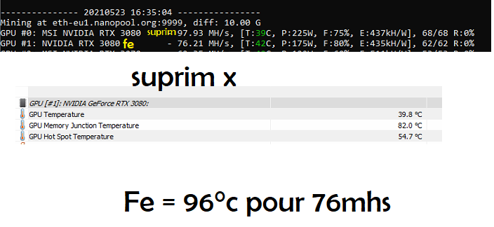

sans repad, pour miner, j'ai mis ma 3080fe à 62% de power, pour rester à 85Mh/s et conso CG à 200W. ainsi mon ventilo fait assez peu de bruit (1500rpm) et temp VRAM à 98-100°C (au lieu de 104°C @stock)

c'est pas dangereux pour la carte 100°C ?
Un mec qui propose des repad a 90€ ma dit que je devais absolument stop de miner avec ma FE même a 90°C
n°2560084

Les puces VRAM Micron sont censées se détériorer à 120°C. 20°C de marge ne suffirait pas ? Si c'est le cas, on va tous cramer nos cartes !

Le gars veut faire son business pour justifier son repad. Les puces micron peuvent tenir jusqu'à 120° comme dit, ça commence à throttler à 110°. La limite constructeur recommandée c'est en théorie 95°.

Oracle du Keb's
Posté le 21-05-2021 à 13:07:19  profilanswer
franchement s'il y avait un risque nvidia aurait pas refilé les cartes comme ça en l'état...
Le repad c'est pour les miners parce que la plupart des cartes atteingnent 108-110 en mining et throttlent. C'est pour avoir la meilleure efficience/performance.

attention les gars, comme dit a mainte reprise, les temps données par micron sont les "operating temp" a savoir 95c  et 120c ca s'abime. Mais on ne connait pas la correlation entre "operating temp" et "T junction" la température que tout le monde utilise.
Donc attention a ne pas faire l’amalgame, ces températures sont différentes
Cela étant dit, y a de grandes chance que la T junction soit bien supérieur à l'opérating temp que donne micron... vous en tirer les conclusion que vous voulez...
n°2560114

Retour d'experience sur la chauffe des 3080 FE :
J'avais une 3080 FE que j'ai repaddée / repastée. A l'origine, j'étais à 55°C en core, 108-110°C en VRAM (55°C / 80°C une fois repaddée)
Cette 3080 a été changée en SAV (oui, ils m'ont repris la carte malgré le repaste)
Je viens de recevoir la nouvelle 3080 FE. Je suis à 55°C Core et 98-100°C VRAM
91Mh/s, Power Limit 68%, Core -170Mhz, Memory +600Mhz, Fan 55%.
(dans un NR200P, avec des P12 en top et bottom)
Il semble donc que les nouvelles 3080FE soient mieux refroidies sur les VRAM. Et avec ces tempé, je vais pas la repaster/repadder...

C'est aller un peu vite en besogne que d'en tirer cette conclusion... avant repad, ma FE d'octobre, était a 70% PL, 97-98mh/s pour moins de 100c VRAM. Y a une grande variance pour chaque carte...

Ah ouais, je savais pas !
C'est vraiment la loterie en fait ces FE.
Le seul truc qui est sûr, ca semble être un gros gain apres repad quoi :)
Autre chose, le SAV Nvidia est étonnant d'efficacité, de compréhension et de réactivité.

Ça dépend aussi si tu tombes sur une « bonne » carte. J’ai repad la mienne et je m’étais rendu compte qu’un pad mémoire était coincé et qu’elle chauffait pas mal.
Aujourd’hui je mine a l’occasion à 93mhs -200 cpu +1250 mem 215w avec gpu a 66/67 degré et ventilo autour de 35%. Ça ne fait aucun bruit ! (Je suis sur Linux et je ne sais pas quelle est la température de la mémoire mais je suppose qu’elle doit être autour de 95 vu l’oc).
Avant quand j’avais essayé de miner sans repad, les ventilos se mettaient à fond au bout de 3 secondes !!
En tout cas, c’est assez facile à faire

L'ayant fait sur ma Gigabyte 3080 OC, j'ai gagné 20 degrès sur la gddr6, ingame, je ne mine pas avec, et 3/4 degrès sur le gpu en applicant de la artic mx5.
Franchement c'est obligatoire, j'avais des 96 degrès sous Shadow of the tomb raider / Metro exodus.. non non et non c'est trop !!!!
Je suis pas déçu des GELID acheté sur Ali expres (10 jours d'attente) !!
JE le conseil à tous ! sautez le pas !

wow la suprim x j'ai pas résister a la déballer, elle bronche pas sur les température elle est ultra efficace par contre pour la FE c'est compliquer le rapad est vraiment risqué ? j'hésite vraiment a me lancer dedans

Posté le 23-05-2021 à 17:13:02  profilanswer
tu as mis quoi comme oc a ta suprimx? C'est vrai que le refroidissement est top.
Ca m'empêchera pas de l'améliorer.

dazzle
Posté le 23-05-2021 à 17:21:21  profilanswer
pour le moment je suis en mode classique
sur toute mes série 3000 je suis a -502 clock +1300 memory, ensuite j'ajuste la tension pour garder le meilleur mhs possible

Le -502 c'est pas forcément bon faut faire au cas par cas.
J'ai configuré des gpu je fais souvent -150 pour une conso à 220w et 99MH. (+1200Mem)
Pour le repad il te faut un set de torx et faire attention aux câbles.  Sinon c'est pas bien compliqué :jap:

Posté le 23-05-2021 à 17:47:04  profilanswer
plus on va en négatif mieux c'est pour la carte non ?
Tout mes OC sont fait a -502 je suis pas trop a me prendre la tête sa fonctionne toujours plus on est bas moins la carte travail donc c'est mieux non ?

Posté le 23-05-2021 à 17:53:52  profilanswer
Ça arrive que tu perdes en hashrate, mais si tu stabilisés à 98 c'est bon
De toute manière la freq. c'est à la demande, même à-502 tu stabilisés à 1GHz sur GPU, et à 0 tu es vers 1.1 (ça applique pas strictement-500)
