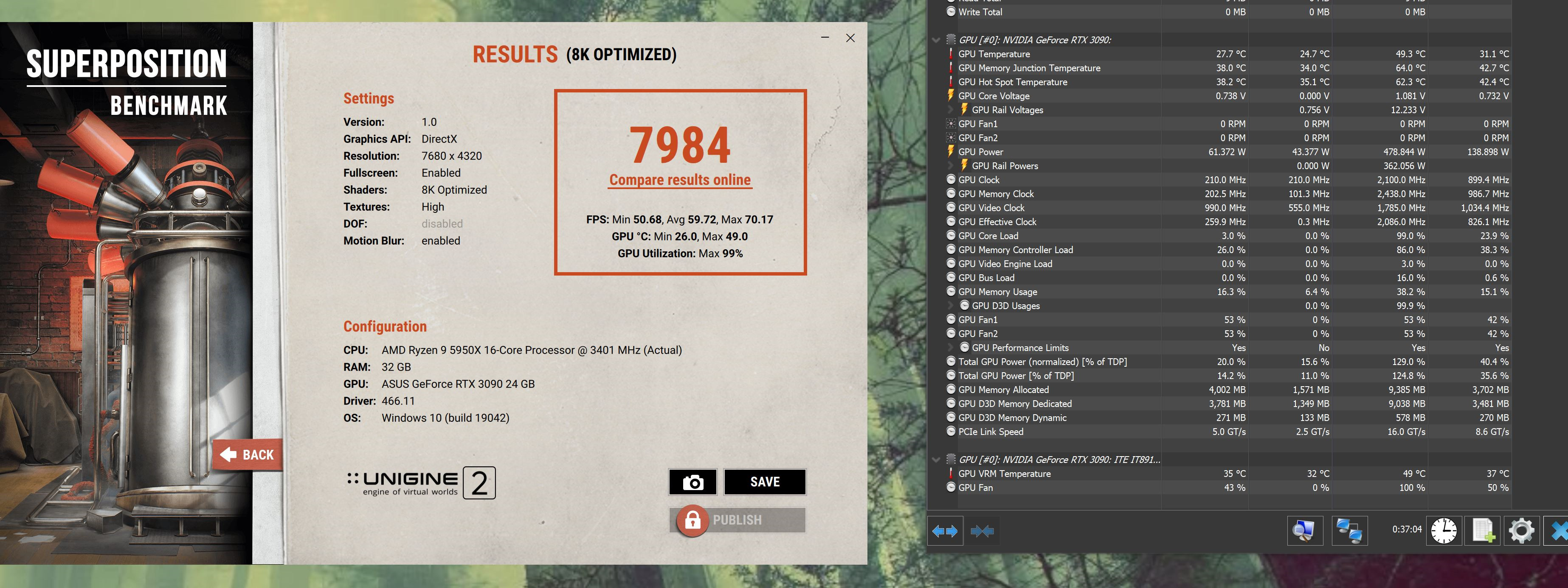

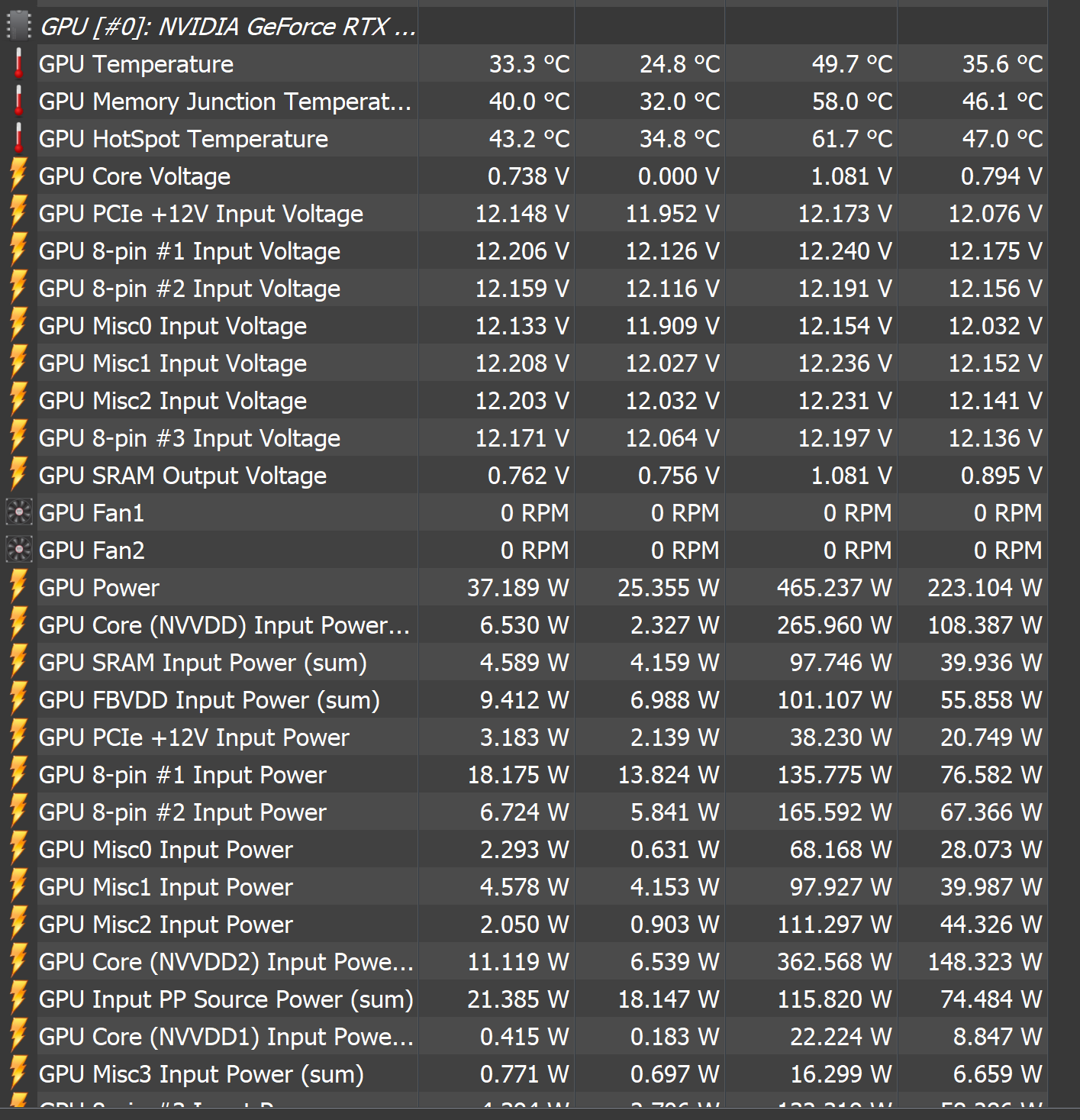

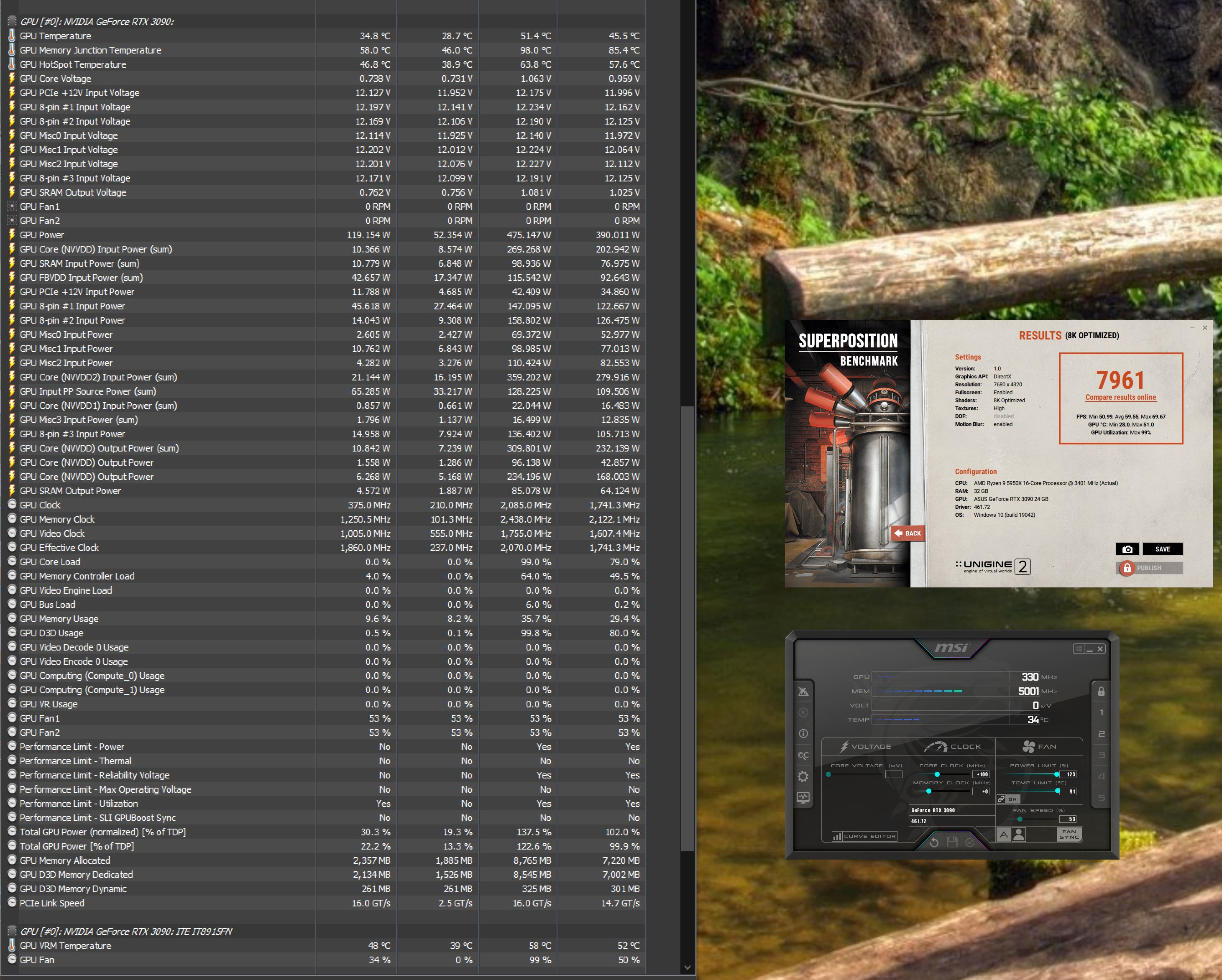

Test final de mon WC V2: retour au bureau 8K :o
GPU+100 (RAM je laisse)
PowerLimit 123%
Superposition 3 fois de suite
https://rehost.diberie.com/Uploads/0/20210507-193421-b0bd6fdb-10b5-41ea-b3a1-938bb160b5b1.0.res.jpg
Version V1 foireuse
https://rehost.diberie.com/Uploads/0/20210507-193156-fed5cd4e-eb51-4907-bb58-e2e9bdd39447.0.res.jpg
Définitivement validée, je ne touche plus rien :D
Par contre, on voit bien que le passage 4K à 8K a un impact sur la Tjunction RAM :) +6°C
Je ne touche plus à rien désormais :D
