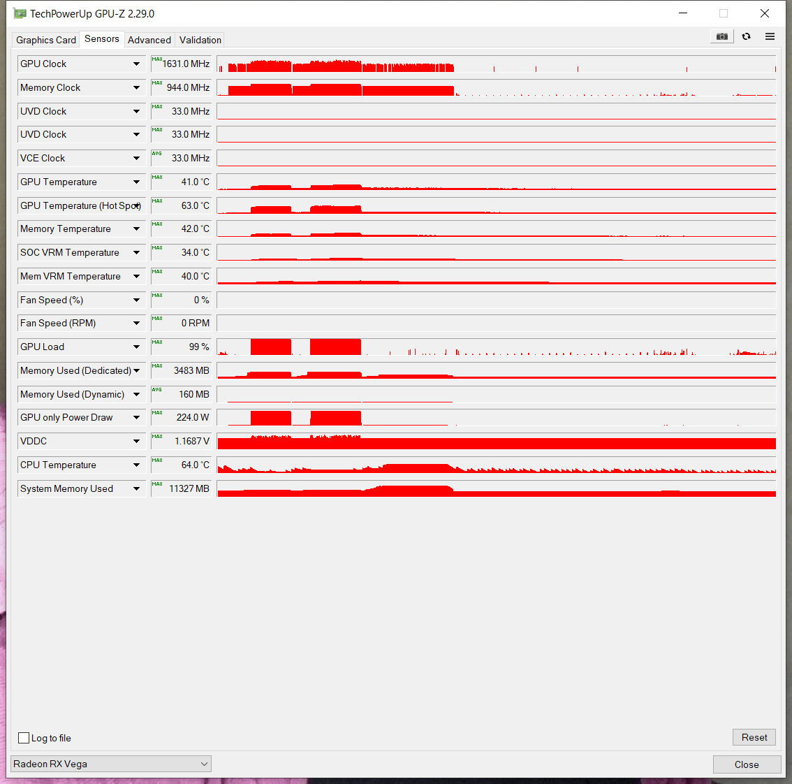

Donc c'est bien ton boitier qui fait que ta carte chauffe : ton vcore va bien a 975mV,
les températures de ton hotspot et de ta ram sont nickels :)
Si avec tous ces paramètres au vert, ça ne règle rien niveau de la fréquence maxi c'est soit que tu as perdu a la silicon lottery soit peu probablement un problème de stabilité d'alimentation :/
En tout cas tu gagnes un peu en perf avec le boitier ouvert, c'est déjà ça :)
Bon j'en conclus que je dois changer de boitier :).
Ce qui m'intéresse aussi c'est de savoir si ceux qui possède cette carte arrive à aller plus haut en fréquence @980 mV.
EDIT:
Bon Superposition c'est bien mais c'est pas la réalité. j'ai tester sur GTA et crash au bout de 5 min boitier ouvert, température hotspot max à 60°C.
Donc je vais essayer de me faire un profil plus stable....sont chiantes ces VEGA......
Message édité par shokapik le 04-02-2020 à 12:58:55

Juste pour être sûr, ton alim possède plusieurs câbles PCIE ou c'est un seul câble avec un dédoubleur au bout :??:
Dans le deuxième cas, je ne peux que te conseiller de tenter d'utiliser 2 câbles distincts.
Pourrais tu donner le modèle exact de l'alim afin de vérifier ses specs ? Pour voir la puissance max sur le 12V et la répartition des rails (si ce n'est pas une monorail)
Il faudrait éliminer le facteur alimentation de ton équation ;) Aurais tu quelqu'un dans ton entourage pour t'en prêter une ?
Message édité par boobeer le 04-02-2020 à 13:15:04

@Shokapik : Tes résultats ci dessus semblent tout à fait corrects. Tu aurais un bump en perf si tu pouvais pousser la mémoire un peu plus.
Et Superposition n'est pas un bon test de stabilité. C'est un bench très intéressant parce qu’il propose une charge haute et stable et produit des résultats avec très peu de variabilité (donc facilement comparables sans avoir à faire de moyennes sur de nombreux run).
Pour la stabilité mon favoris est toujours Valley, tu le lance en custom / fenêtré, si tu peu compléter quelque boucles complètes ton OC devrait être parfaitement stable en situation réelle.
Et pour ton problème actuel, je parie sur l'alim. Dans l'absolu 520W est suffisant. Cf mes valeurs de conso ci dessus, un pc complet stock avec une Vega va consommer aux alentours de 350W, et encore moins pour toi avec une 56 undervoltée.
Mais Vega a des transient très élevés (des pics de courant extrêmement brefs durant les états transitoires), et certaines alims ne savent pas les gèrer. C'est pour cette raison qu'AMD recommandait des alims de 650/750W pour Vega 56/64. Seasonic avait du réviser ses Focus 550W pour cette raison également. C'est pour cette raison toujours qu'il est recommandé d'utiliser deux cables d'alimentation distinct.
La BeQuiet est une alim correcte, mais ancienne, et 28+20A sur les lignes 12v + un overcurrent protection probablement inadapté aux cartes modernes cela peu très facilement être à la source du problème que tu rencontre.
Message édité par Sylure le 04-02-2020 à 16:02:42

Ok, donc dans l'idée si j'arrive a trouver une alim plus récente 600W  ça pourrait aider. je vais test Valley mais je ne connais pas (ça ? https://benchmark.unigine.com/valley )
et pour la mémoire si j'ai bien compris son fonctionnement, je ne touche plus qu'a sa fréquence vu que la tension est fixe et lié au P2 ?

Pour l'alim oui, vise au moins 600W, et n'hésites pas à taper plus haut cela ne fait pas de mal. Une ressource intéressante pour aider au choix : https://linustechtips.com/main/topi [...] /#comments (regarde ou se situe ta L8 au passage).
Oui c'est bien ce Valley là :)
Et c'est bien ça pour la mémoire, cela ne sert à rien de toucher à la tension, sauf si tu dois la baisser pour permettre un undervolt plus poussé. Test simplement progressivement des fréquences plus élevées, vérifie juste qu'elle ne produise pas d'artefact (l'un des contenu qui les génère le plus rapidement c'est Witcher 3). Le seul moyen d'overvolter la mémoire c'est d'utiliser le bios 64.
Message édité par Sylure le 04-02-2020 à 16:32:22

fabrs2_ben​chmark
Posté le 12-02-2020 à 06:11:29  profilanswer
huhhhhhh a écrit :
Hello tout le monde !
J'ai une Vega 56, sur laquelle j'ai installé le bios de la 64 il y a maintenant 2 ans environ. J'ai depuis pas vraiment suivi les possibilités d'évolution de la carte. Quelques questions pour les spécialistes que vous êtes :
- il y a un bios particulier et plus performant à installer ?
- avec la nouvelle version du radeon software, comment régler facilement la chose pour l'optimiser ?
Vous l'aurez compris, l'idée pour moi n'est pas du tout de triturer la bête mais de simplement l'améliorer. J'envisage de me doter d'un casque Oculus bientôt, c'est un pe udans cette optique-là :)
Merci à vous et très bonne soirée  !
Matthieu
salut, avec les nouveau bios Radeon la meilleur chose à faire est de tester l'uv+50% avec relevé des températures hwinfo64.
nivaux températures la mienne également en bios 64 mais refroidissement liquide donc pas de limite sur ce point.
benchmark time spy 4k
http://gpuz.techpowerup.com/20/02/12/dqg.png
n°2532372
