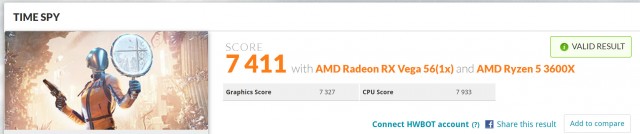

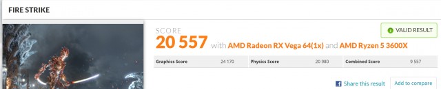

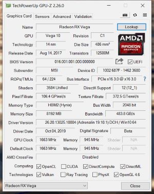

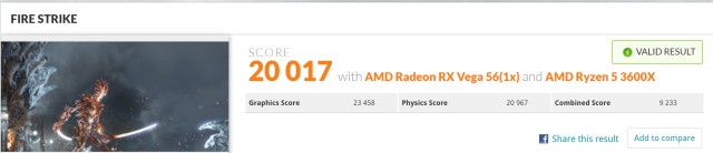

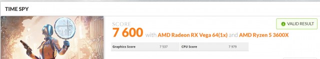

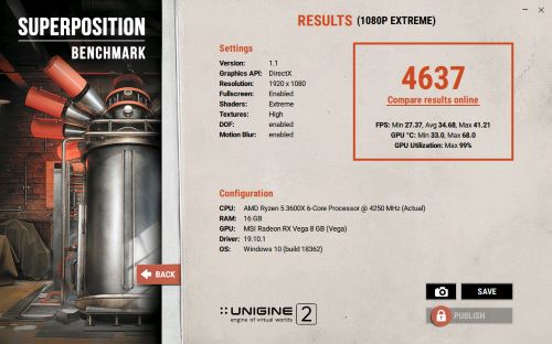

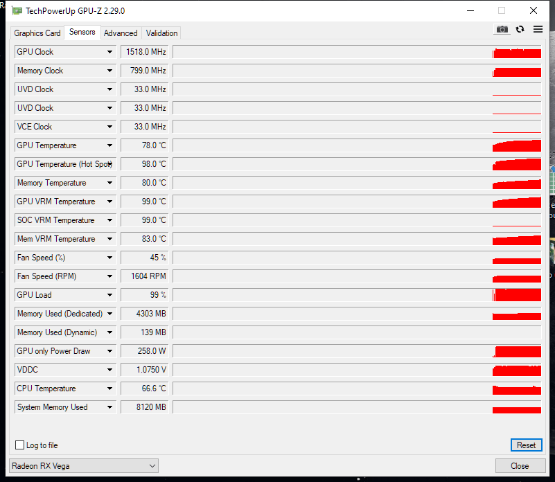

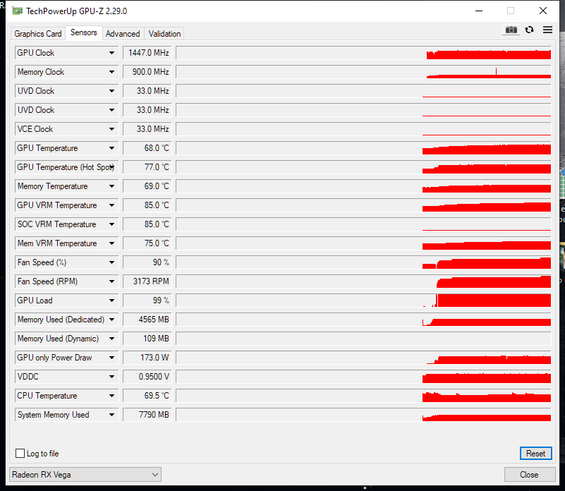

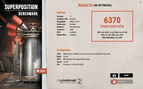

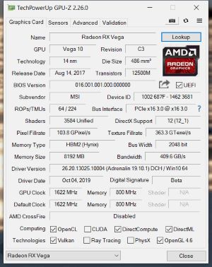

etienne3
Posté le 31-01-2020 à 01:52:57  profilanswer
Désolé pour cette intervention un peu tardive.
Je lis partout que la Vega 56 ne peut être patchée en 64 si elle n'a pas de HBM2 Samsung.
Dans mon cas - et je ne prétends pas généraliser - avec la MSI Vega 56 "Air Boost" OC avec mémoire Hynix, le flash en 64 s'est parfaitement exécuté.
Attention cependant à ne pas choisir un VBIos de la Radeon 64 d'origine, mais bien celui de la MSI Vega 64 "Air Boost" OC, c'est-à-dire celui-ci:
https://www.techpowerup.com/vgabios [...] 192-171212
Officiellement, si le Vbios 56 OC dispo sur Techpowerup indique bien
"Memory Support
  8192 MB, HBM2, Autodetect
  8192 MB, HBM2, Samsung KHA843801B
  8192 MB, HBM2, Hynix H5VR32ESM4H_REV1_PROD"
le Vbios 64 OC n'indique pas le support de la HBM2 Hynix et seulement la HBM2 Samsung:
"Memory Support
  8192 MB, HBM2, Samsung KHA843801B"
Cela confirme que le support de la HBM2 Hynix n'est pas garanti pour le VBios 64...mais ça fonctionne pour ma carte.
Je sais que le modèle Vega 56 OC de MSI est très répandu, et s'est vendu à 250 euros depuis pas mal de temps: pour ma part de l'ai eue en occase (3 mois = presque neuve) en septembre 2018 à 350 eu au plus fort de l'"etherumania" où elle était soit introuvable soit à 500 eu ou plus!
Voilà ce que dit GPUZ:
Avant:
https://tof.cx/images/2020/01/30/f24d5905dbb07f3dcbb8946b81ec8499.jpg
On voit bien que la HBM est de Hynix, le Vbios 016.001.001 et on a bien les fréquence d'origine du modèle Vega 56 OC de MSI: 1622/800 Mhz (GPU/HBM)
Après:
https://tof.cx/images/2020/01/30/89edcaecf4fb9da2794798cbd37c2abe.jpg
On a bien exactement le même Vbios 016.001.001 mais cette fois-ci les fréquence d'origine du modèle MSI Vega 64 "Air Boost" OC: 1663/945 Mhz.
Bien entendu, le but est de trouver le meilleur OC/UV, et l'essentiel du gain provient de la fréquence de la HBM2, du fait de tensions différentes (1,25v pour la Vega 56 contre 1,35v pour la Vega 64 ce qui est quasi-gratuit en termes de conso!): concrètement je suis passé d'une fréquence HBM stable en OC max de 925/950 Mhz avec le Vbios 56 à 1025/1050 Mhz avec le Vbios 64, soit 100 Mhz gratuits pour la mémoire.
Le gain en FPS est généralement minime, autour de 3%, mais c'est gratuit et sans danger (double Bios).
Voilà les résultats sur quelques benchs:
Firestrike Vbios 56:
https://tof.cx/images/2020/01/31/5b653c7fd09cf67d596c394fade7df06.md.jpg
Firestrike Vbios 64:
https://tof.cx/images/2020/01/31/f959ad54ace7528e62557045879e8991.md.jpg
Timespy Vbios 56:
https://tof.cx/images/2020/01/31/8bd62442024343ff9a008c42fdcc99e4.md.jpg
Timespy Vbios 64:
https://tof.cx/images/2020/01/31/81000676727dc3e4e65f72fa98addd59.md.jpg
Superposition 1080p extreme Vbios 56:
https://tof.cx/images/2020/01/31/b1abca202711ab7f667e4f5d3eed0d54.jpg
Superposition 1080p extreme Vbios 64:
https://tof.cx/images/2020/01/31/2b9337d44d1a764e5011070c6672fd31.jpg
Superposition 4k Vbios 56:
https://tof.cx/images/2020/01/31/d9d918977a7c2e128ca883b20f391ab1.jpg
Superposition 4k Vbios 64:
https://tof.cx/images/2020/01/31/cc8c166fe0c111a9520aecf37301f0db.jpg
https://tof.cx/images/2020/01/31/5b [...] f06.md.jpg
https://tof.cx/images/2020/01/31/f9 [...] 991.md.jpg
Timespy Vbios 56:
https://tof.cx/images/2020/01/31/8b [...] 9e4.md.jpg
Timespy Vbios 64:
https://tof.cx/images/2020/01/31/81 [...] d59.md.jpg
https://tof.cx/images/2020/01/31/b1 [...] ed0d54.jpg
https://tof.cx/images/2020/01/31/2b [...] 72fd31.jpg
https://tof.cx/images/2020/01/31/d9 [...] 391ab1.jpg
https://tof.cx/images/2020/01/31/cc [...] 01f0db.jpg
Interessant, je me demandais si je pouvais flasher en V64
J'obtiens ça en stable
GPU à 1100mv
http://gpuz.techpowerup.com/20/01/31/ncb.png
du coup, je me tâte  :??:  :??:  :??:

craboulon33 : on te le répète mais tu ne peux pas régler le voltage de la HBM ;)
C'est figé dans le bios et on ne peut pas le modifier par la suite.
Bios vega 56 -> Vmem = 1.25V
Bios vega 64 -> Vmem = 1.35V
les 950mV correspondent au Pstate du GPU à partir de laquelle la Mémoire passe en son état P3
Exemple:
si ton P2 gpu est à 1138Mhz/950mV alors la ram se mettra à la fréquence de 980MHz dès que la fréquence du GPU dépassera P2 et jusqu'à P7
si ton P6 gpu est à 1620Mhz/950mV alors la ram se mettra à la fréquence de 980MHz dès que la fréquence du GPU dépassera P6 et jusqu'à P7
C'est plus clair :??:  [:neriki]
Sinon pour ton screen ça veut dire que tu gagnes à peine 30MHz sur la mémoire par rapport au bios vega 56... Je dis que ça ne vaut pas le coup en terme de gain de perf par rapport à la conso supplémentaire demandée :/
Message édité par boobeer le 31-01-2020 à 23:49:58

à peine 35mhz par rapport au bios vega 64 plutôt, non ? Bref, c'est juste pour le plaisir de jouer  :p
Depuis son sauvetage au four, je ne me fais pas d'illusion, j'envisage déjà son remplacement donc bon ...

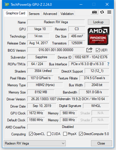

Voici un screen de mon réglage actuel et qui est stable en jeu. Mais concrètement que veux tu savoir via ta première question ?
https://image.noelshack.com/fichier [...] apture.jpg
sur Superposition:
http://gpuz.techpowerup.com/20/02/03/hva.png
https://image.noelshack.com/fichier [...] 745342.jpg
J'ai déjà essayé les différents profils par défault oui =>
Test effectué sur Superposition
Economie d'energie:
http://gpuz.techpowerup.com/20/02/03/g7q.png
Auto overclock:
http://gpuz.techpowerup.com/20/02/03/3xm.png
J'ai pas les scores superpositions, j'ai arrêter les benchs avant la fin vu les températures. On voit aussi que les réglages par défaut des vitesses ventilateurs sont a chier (pas plus de 45% malgré hot spot autour des 100°C)

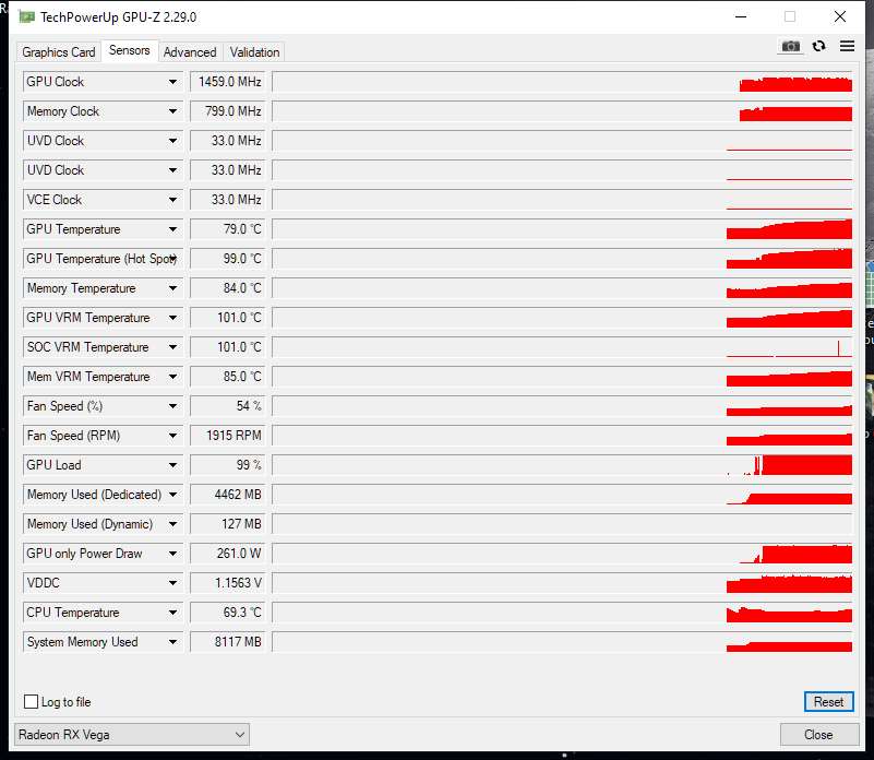

Juste pour levé le doute, pour une VEGA 64 4500pts superpo en Xtrem c'est les pers standard de la carte?
Driver 20.1.3 préset undervolt-auto le préset auto par défaut me donne plutot 4400pts.
Pendant le bench la fréquence affiché est 1450 en moyenne et GPU-z semble plus optimiste (1500 et +)

Bon je viens de faire un bench superposition à P7: 1590 MHz @ 980mV avec Boitier ouvert de partout.
Donc voila le profil:
https://image.noelshack.com/minis/2020/06/2/1580814912-reglageporteouverte.png
Le résultat Superposition:
https://image.noelshack.com/minis/2020/06/2/1580814912-stableouvert.png
et les données HWinfo après bench:
https://image.noelshack.com/minis/2020/06/2/1580814912-stableouvertsuperposition.png
