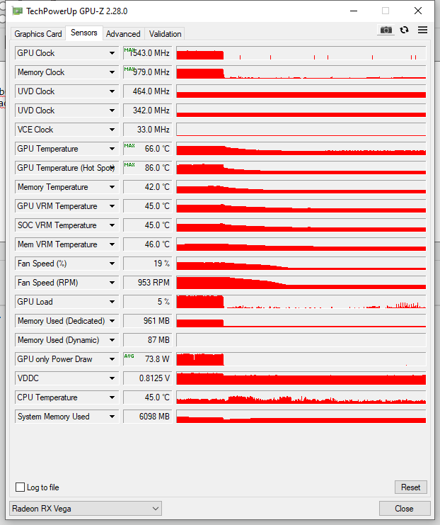

Nice ça, t'atteins quoi au niveau temp et conso ?
n°2529098
Sylure
Posté le 18-12-2019 à 21:54:23  profilanswer
35° pour le gpu, peak de conso totale du pc ~520W

Plus haute température enregistrée par hwinfo sur une boucle superposition 259W.
Et ton problème ressemble simplement à un bottleneck CPU.
Ta carte se comporte normalement sur un jeu monothreadé et sur un bench GPU. Donc deux cas ou le CPU est peu solicité et/ou ne nécessite qu'un faible nombre de threads.
Et elle se tourne les pouces sur deux jeux modernes et multithreadés.
Remède : des cores ! ;)

Avec le profil ci-dessous, je lance superpo et j'obtient:
- 4488 FHD Xtrem.
- 1460Mhz stable GPU et 980Mhz stable VRAM.
- Conso GPU 200/210 W.
En passant aux réglages de base 1620Mhz, 1200mV et +50%, superpo se lance les ventillos s'emballent rapidement... La fréquence GPU descend vers 1380Mhz et rapidement plantage integrale (reboot PC). Alim' insuffisante? La fréquence diminuerait a cause de la T° ou plutôt du manque de puissance délivré par l’alimentation?
Au moin avec superpo je peux tester le GPU indépendament de mes problèmes CPU ;)
https://reho.st/thumb/self/0af95fe8eadb0e7ace49ee04908cb71f55233725.png
http://gpuz.techpowerup.com/19/12/20/6f7.png
n°2529257

Bourinattor a écrit :
Oui donc fréquence réglé sont très proche de ce que tu obtient.
- 4488 FHD Xtrem.
https://reho.st/thumb/self/0af95fe8 [...] 233725.png
Il n'y a pas de réglage/refroidissement dans lequel 1200mv ne dégrade pas les perfs en fait. Même sur les tests OC plus haut je ne monte pas le voltage si haut, cela réduit les perfs (je reste autour de 1.18/1.19v max, même limite que quand j'utilisais le bios liquid d'ailleurs) ;)
Dans ton cas gros throttle et crash ce n'est pas spécialement surprenant, le throttle vient probablement du refroidissement, le crash ensuite peu avoir la même origine ou venir de l'alim en effet. Si je me souviens bien de mes tests en AIR (cela remonte à la sortie de la carte) j'avais un sweet spot pour les perfs autour de 1125mv.
Actuellement tu as 1000mv sur ton gpu (cf le voltage mémoire > voltage gpu). tu pourrais donc remonter ton voltage GPU à 1000mv ou baisser le voltage mémoire à 980mv pour que ton undervolt fonctionne correctement.
1/ D'abord détermine ce que tu peu tirer de la mémoire, ne touche à rien d'autre et augmente sa fréquence. Pour tester la stabilité de l'OC mémoire je trouve The Witcher 3 particulièrement efficace si tu l'as il provoque des artefacts très facilement. C'est vraiment de la perf gratuite si tu peu monter un peu plus il n'y a que très peu d'impact sur la conso.
2/ Si le but est d'obtenir les meilleures perfs possibles ne touche à rien d'autre et augmente graduellement le voltage GPU en monitorant les température et les fréquences effective obtenues. Continue à l'augmenter tant que tu peu refroidir correctement ta carte en maintenant un niveau sonore acceptable pour toi. Arrètes toi quand tu ne peu plus tenir le refroidissement ou quand tu observe une régression des fréquences effectives.
3/ Ensuite seulement augmente la fréquence petit à petit en testant la stabilité. Valley est toujours le bench le plus efficace pour ça (custom, fenètré, avec une dimension confortable pour monitorer en direct avec hwinfo), laisse terminer 2 boucles cela choppe 99% des instabilités. La encore tout ce que tu peu gratter sur la fréquence GPU c'est de la perf gratuite, augmenter la fréquence sans toucher au voltage n'a pas d'impact sur la conso/chauffe.
Message édité par Sylure le 20-12-2019 à 22:23:17

J'en ai profité pour affiné l'OC.
A première vu j'arrive a 1000mhz sur la ram et 1490-1450mhz en charge GPU. Pour 240W annoncer en conso.
Je pense quand même être limitée par l'alimentation car le Hot spot dépasse pas 100° et la CG est dans les 70°.
Tt ça a confirmé grâce a d'autres bench et ingame car je n'avais que superpo a disposition.
