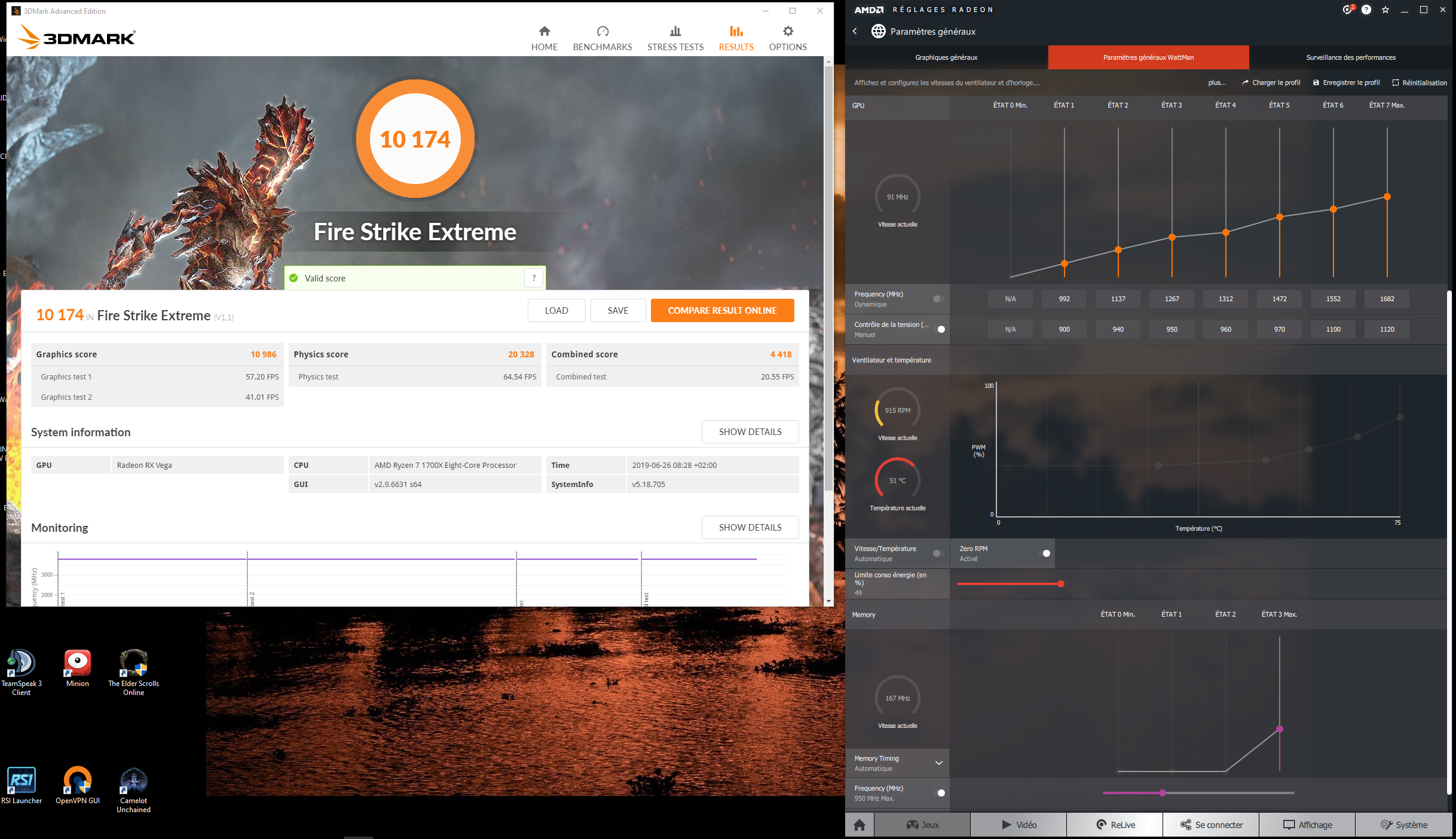

Du coup je me suis enfin lancé alors que j'ai ma Vega depuis longtemps.
J'ai mis le profil de Shadrap, sauf pour la vram 950 c'était trop je suis à 900
https://zupimages.net/up/19/26/rs4a.png
J'obtiens un gain de performances et une baisse de conso qui passe de 220Watts à 180Watts.
C'est déjà un beau résultat.
Je monitor avec mon smartphone et AMD link, et pas contre je vois que la fréquence tourne autour de 1527Mhz au maximum. C'est normal ? je peux monter plus haut ?
Message édité par LePcFou le 25-06-2019 à 20:08:50

Bon ben le résultat de mon o/c uv est plutôt inattendu.
Ce que je m'attendais à faire c'est trouver la tension minimale pour être stable car je pensais que c'est là que j'aurai les meilleures perfs.
En fait en tatonant je me suis apperçu que pour avoir les meilleures perfs fallait que je fasse l'inverse, trouver la tension maximale pour être juste en dessous du power limit et atteindre la plus haute fréquence.
Là je crois que j'ai trouvé je suis environ à 1550 mhz pour 300 watts
Message édité par LePcFou le 25-06-2019 à 23:05:35

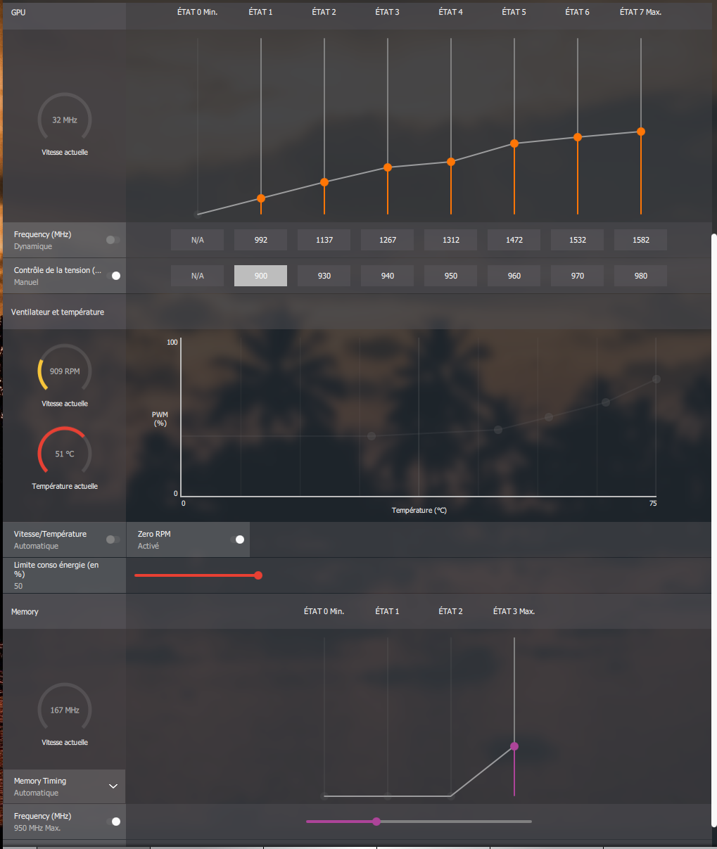

Posté le 26-06-2019 à 19:53:30  profilanswer
Avec le profil ci-dessous, ma Vega 56 Pulse tient les 1525 mhz en jeux (+12mhz que le boost usine), reste sous les 70°C avec les températures caniculaires actuelles. Hotspot <90°C.  180W grand max en jeux. (PUBG 75 FPS)
Faut ménager les montures  :)
[img]https://nsa40.casimages.com/img/2019/06/26/190626075424517767.png[/img]

Posté le 27-06-2019 à 20:09:16  profilanswer
La mienne n'est pas stable à ces fréquences.
Avec ces réglages j'arrive à 1500Mhz/200Watts/63°
ça passe firestrike extreme, plus qu'à tester des jeux
https://zupimages.net/up/19/26/tfzp.png

bonjours, voila je commence mes premier benchmark alors je précise je suis débutant et c'st ma première carte graphique amd.
je vous mets mon premier screen en espérant que vous me dite ce qui va et surtout ce qui ne va pas, j'ai pris le profil a shadrap donc j’attends vos conseil  ;)
https://image.noelshack.com/fichier [...] -teste.jpg
https://image.noelshack.com/minis/2019/27/6/1562417880-shadrap-teste.png
https://image.noelshack.com/minis/2 [...] -teste.png
C'est parfait !!!
Pour ma part j'ai du réduire P7 à 1615 mhz car en jeux (GTA5 / PUBG), la fréquence GPU monte plus haut que sur Superposition (elle tape 1560mhz et avec 980mV c'est pas stable).
De plus aucun gain en jeux chez moi avec P7 à 1630 versus 1615. Par contre 10 W de gagner avec 1615.
Message édité par shadrap le 06-07-2019 à 20:08:43
