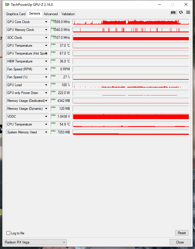

mes températures sur waterblock EK + kit 360mm EK + rad 120mm piéce;22° ventilateur à 1000t/min
http://gpuz.techpowerup.com/19/01/16/k3d.png
Message édité par fabrs2_benchmark le 16-01-2019 à 06:12:29

AKA RollingPanda
Posté le 16-01-2019 à 09:13:06  profilanswer
T'as de plus hautes fréquences que moi sur tout (HBM, GPU, SOC), et tu fais un moins bon score ??
Et ok, c'est un bug connu alors la HBM.

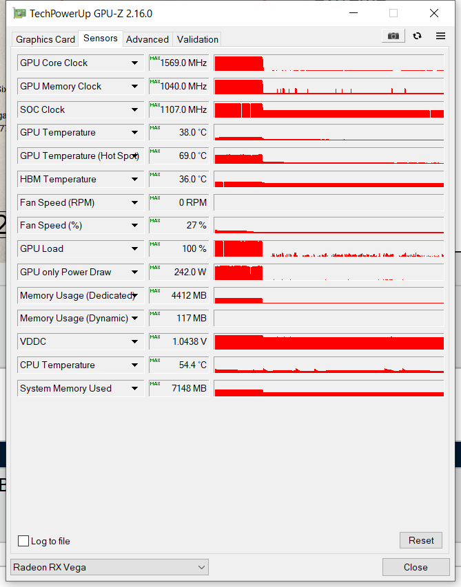

je viens de voir que ma limite consommation n'était pas à +50% du coup:4533 1080p extrême.
j'ai un r5 1600 comme cpu 6 cores 12 threads pilote radeon 19.1.1.
http://gpuz.techpowerup.com/19/01/16/jz3.png
p.s vous faite comment pour afficher superposition il faut une version payante?
Message édité par fabrs2_benchmark le 16-01-2019 à 15:54:37
Attention aux screenshots GPUZ configuré pour afficher la valeur MAX: Cette valeur n'est en aucun cas représentative des performances de la carte. Ce qui compte ce sont les fréquences qui tiennent dans la durée lorsque la carte tourne à fond depuis plusieurs minutes et est bien chaude.
On peut demander à GPUz de calculer une valeur moyenne mais ça pose pblm pour les applis en plein-écran car le temps de basculer vers l'appli 3D entrera dans le calcul alors qu'on était sur le bureau en mode 2D.
Le mieux à mon avis est d'afficher des courbes avec AFB ou HWi64 et de regarder à quelle fréquence le GPU se stabilise une fois que la température est bien stable.

Mitch2Pain a écrit :
Tes paramètres de tension ne sont pas appliqués parceque tu n'as pas respecté la règle: La tension GPU P4 ne peut pas être inférieure à la tension mémoire P3.
Par exemple là j'avais mis 1000mV pour les 2: https://reho.st/self/0507123b2c90cd [...] ac6044.png
Histoire de faire des essais, hormis la mémoire j'ai mis les même réglages que toi.
Apres 30/45mins sur le seul jeu qui fait tout crasher, pas de crash, voici les données :
https://image.noelshack.com/fichiers/2019/03/5/1547826188-testuv2.png
ça me parait pas bien terrible par rapport à toi ?! (consommation + élevé et tension moyenne par exemple)

T'as pas mis exactement les mêmes paramètres: j'ai un peu boosté les fréquences GPU:
P6: 1570 contre 1536
P7: 1650 contre 1630
P3 HBM: 1100 contre 950
De plus ton utilisation GPU n'est pas à 100%.
Si tu veux comparer nos 2 cartes fait un superposition 4K optimized.

superradad​a
Posté le 18-01-2019 à 19:36:03  profilanswer
Encore merci a tous pour votre aide.
Pour tikeda : c'était un cf de 290x en plus!!!et je m'aperçois que le cf est encore bien supporter sur pleins de titres.
Pour micht2pain:
Je comprend rien ce soir je teste avec ONT (a part la ventilation non reglable) ça marche.je vien de sortir 4712 points sur superposition?.
Je mets le screen apres bench:
https://i.ibb.co/Twh8qsB/Capture5.jpg
