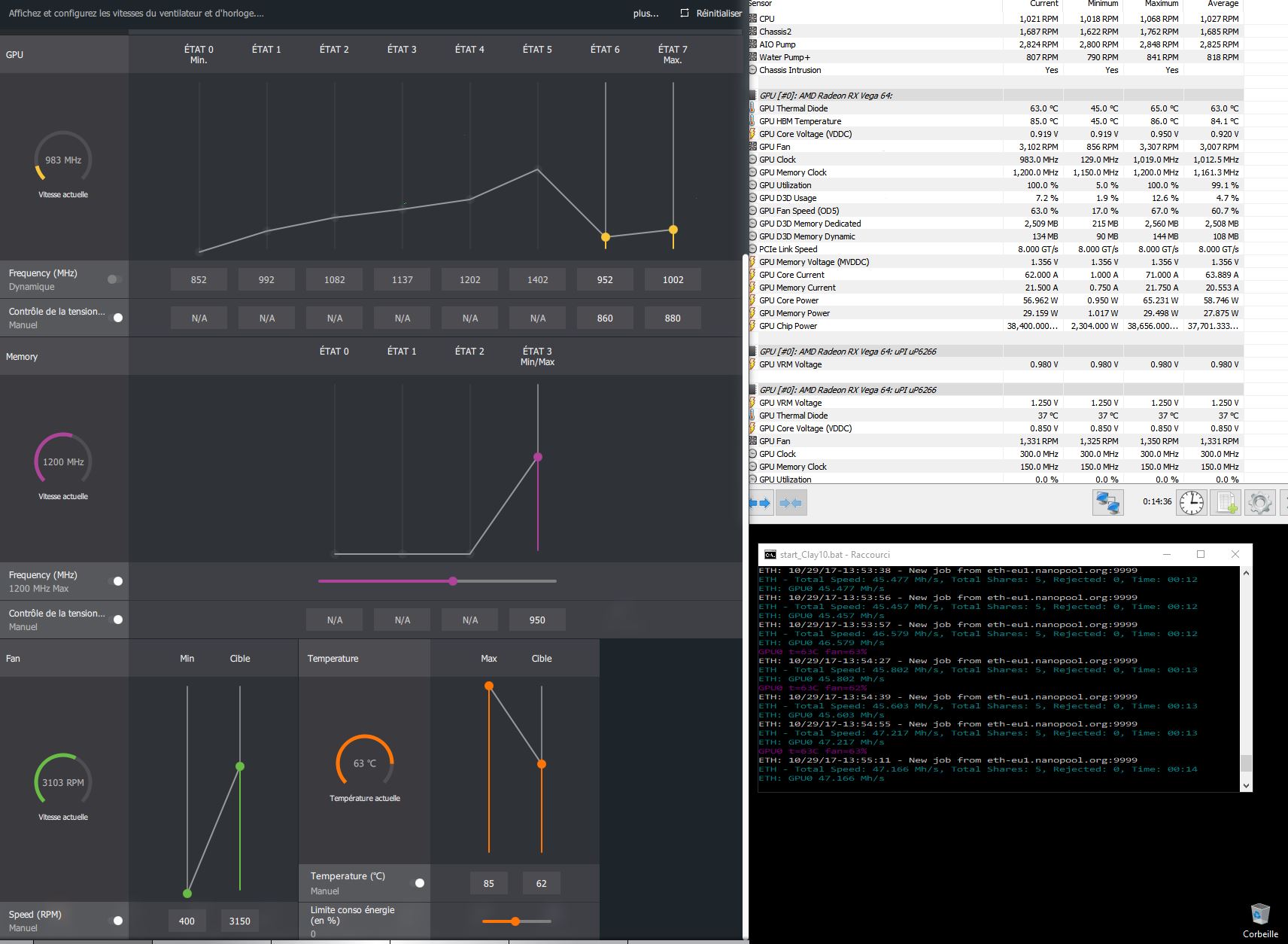

Star2k
Posté le 27-10-2017 à 00:02:32  profilanswer
Bébé Yoda a écrit :
Alors je viens de regarder, par défaut j'ai 950 mV pas 1050mV
http://reho.st/medium/self/be7ee00 [...] 5684b5.jpg
Ok ;) merci de l'info :p
Bon en faite, le fichier reg ne sert à rien.
Je m'explique, il suffit juste d'aller dans wattman, de mettre -25% et HBM à 1000mhz (voltage en auto) et roule.... les nouveaux drivers changent les règles du jeux. Pire; quand je met des voltages perso dans Wattman et -25% il clock à 1100mhz (pour le gpu) sans ça, ça clock à 1400mhz. :|
Je sais pas trop quoi en penser... mais je me prends plus la tête avec les regs :D
Édit: je sais pas quelle sorcellerie ils ont fait aux drivers, mais en power save, j’ai le même score qu’en balanced des anciens drivers sur firestrike (sans fichier reg) pour une conso de 165 selon HWinfo.
Je commence à me dire, que le finewine c’etait Pas de la connerie...
Message édité par Star2k le 27-10-2017 à 01:38:31

Du coup je sais pas trop quoi faire pour monter la fréquence de ma mémoire.
Je me demande si ça vaut le coup de monter la tension pour stabiliser la fréquence à au moins 850, mais je suis pas sûr que ça va tenir

Star2k
Posté le 27-10-2017 à 10:10:40  profilanswer
Monte la fréquence et laisse les voltages en auto power limit à 0% car y a un truc bizarre avec les nouveaux drivers et je l’explique pas... enfin j’y arrive pas à l’expliquer.

n°2479618
Sylure
Posté le 27-10-2017 à 12:22:58  profilanswer
Urikain a écrit :
Intéressant. j'ai la version 8730. Et mon oc semble plus limité que vous. Je me tâte à flasher en 8706.
Sylure je sais que tu es sur le bios 1 (200W), mais GrouikR7, tu es sur le bios 2 c'est ça ?
Ce que j'appelle bios 1 c'est celui d'origine de la carte (220W), et bios 2 le switch (200W). J'ai effectivement principalement utilisé le bios 2, mais là en mettant à jour win10 FCU + 17.10.2 j'étais revenu à une config de base pour les premiers tests. Je suis donc avec le bios 1 (220W) soit le 008706. La version du bios 2 (200W) étant 008707.
GrouikR7 est donc également sur la version 220W actuellement.
Je retournerai sur le bios 200W, mais pas de suite à cause des modifications de l'undervolt, je vai laisser les choses évoluer sur une ou deux versions de drivers.

Star2k
Posté le 27-10-2017 à 12:37:46  profilanswer
Sylure a écrit :
Ils améliorent le comportement automatisé de la carte, c'est une bonne chose pour la majorité des clients ;) D'ailleurs pour faire un lien avec le test que tu m'avais demandé hier. La fréquence SOC max ne semble plus être fixe désormais, d’où l'absence de différence. Jusqu'à 1200Mhz sur la ram je suis à 1199Mhz SOC, en les passant cela passe automatiquement à 1309Mhz.
Je crois comprendre que tu va sur d'autres forums, un point interessant à investiguer serais de voir si d'autres personnes sont bloquées à 1219Mhz en OC HBM. J'ai approfondi mes tests hier et la bascule est vraiment brutale, probablement trop pour que ce soit la limite des stacks d'hbm : à 1219Mhz tout fonctionne parfaitement sans le moindre artefact ni instabilité, à 1220Mhz j’obtiens immédiatement d'énormes artefacts et crashs.
Si d'autres personnes ont cette même bascule à exactement 1219-1220Mhz cela pourrait indiquer qu'il y a une autre limitation comme l'était la fréquence soc à 1107Mhz
Je vais speculer mais je pense que je serais pas trop loin de la réalité.
Dans les nouveaux drivers, y'a un gestion du SoC en P-States, où dû moins, un truc qui fait que cela fait appel à certains composants intégré dans la carte, je pense notamment au fait que les cartes RX Vega 56 ne pourront pas dépasser les 1100mhz.
Car, je sais pas si tu l'as remarqué, mais y'a une petite puce sur le dos de la carte, qui doit faire des choses.
Pour en arriver au point où, je pense que le 1219mhz est comme le 1107mhz avant, une limite artificielle, bridage par le voltage peut être aussi, bref...
Le pire dans l'histoire, c'est qu'avec juste l'HBM à 1200mhz, la Vega 64 chatouille la 1080Ti... Je pense que l'equipe en charge des drivers commencent à se rendre compte du potentiel, ou alors c'est parce que y'a du Vega dans les RyZen mobile, en clair j'en sais rien...
Là, j'ai tout mis en auto, HBM à 1100mhz power limit à -15%, la carte est ultra efficace, le reg ne sert plus à rien....

Je me suis pour l'instant juste focaliser sur le minage et je doit dire que c'est pas mal :)
J'ai fait un screen c'est plus simple je pense.
Au passage pas mal ces nouveau drivers et les profil configurable pour chaque programmes.
https://img4.hostingpics.net/thumbs/mini_441274minrx.jpg

J'ai fait un DDu en mode sans échec, et le Wattman est redevenu plus souple.
Je tourne avec ça pour tester (la Hbm chauffe beaucoup, mais les perfs semblent tenir ... )
http://tof.cx/images/2017/10/29/0e907fee2a656918df5fa2d2c0f777a9.jpg
Va falloir que je songe à refroidir cette Hbm qui chez moi semble bien fonctionner, mais chauffer plus que certaine (V64 ?)
Message édité par gougui le 29-10-2017 à 14:03:54
