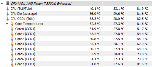

Ce matin je viens de retester en CO a -25, et ca passe egalement pas de crash.
Au passage j'ai trouve une methode un peu brutale mais efficace pour parcourir la courbe V/F:
je lance Prime95 en small FFT (le pire). Je verifie deja la stabilité du PC pendant genre 15 minutes.
Ensuite je stoppe les workers un par un.
En faisant ca on voit les frequences qui remontent petit a petit. La chauffe sur le core est tres tres importante (de 60C sur tous les cores en prime95, je monte a 82C quand Prime95 tourne sur un seul core).
A noter que la charge small FFT en AVX sur un seul core n'est pas du tout realiste, mais elle donne un stress max.
Comme vous pouvez le voir, j'ai stoppé 0 /1 /2 /3 /4 /5 /6 /7   [:tinostar]
https://i.postimg.cc/6QtbqmQ0/image.png

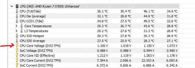

Ok merci pour les infos, je vais regarder avec HWinfo. Oui je suis en +0 d'overdrive. Pour l'instant je laisse à -20 quelques jours pour être sûr d'être stable, je descendrai au fur à mesure.
