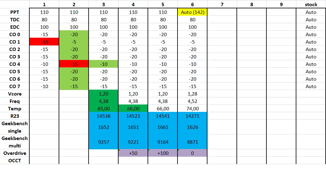

Voilà,
J'ai tester différents réglages.
Test effectué avec Cinébench R23 et GeekBench 5
J'en appel à vous pour savoir comment gagner en fréquence donc en point multi et single.
La conso du CPU lors des tests est de 80%
PPT est à 100% sur le réglage de 110
TDC est à 87% sur le réglage de 80
EDC est à 100% sur le réglage de 100

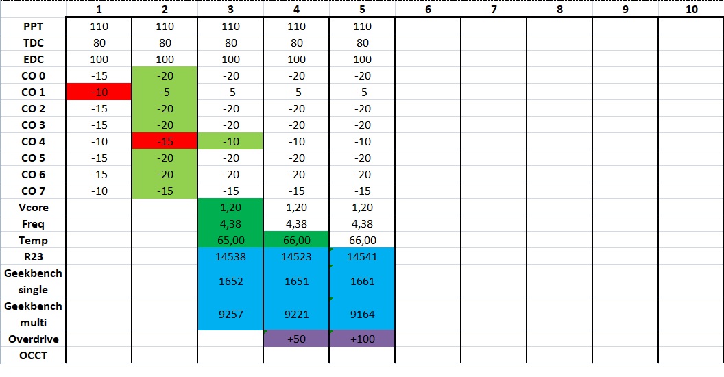

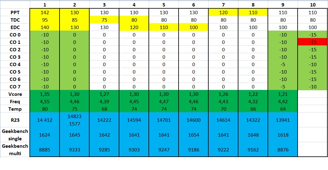

Tableau pour le début des réglages, série de 10 réglages
https://www.hebergeur-image.com/upload/92.170.204.247-62656f883524c.jpg
Tableau suite des réglages, série de 10 réglages
https://www.hebergeur-image.com/upload/92.170.204.247-62656f8838578.jpg

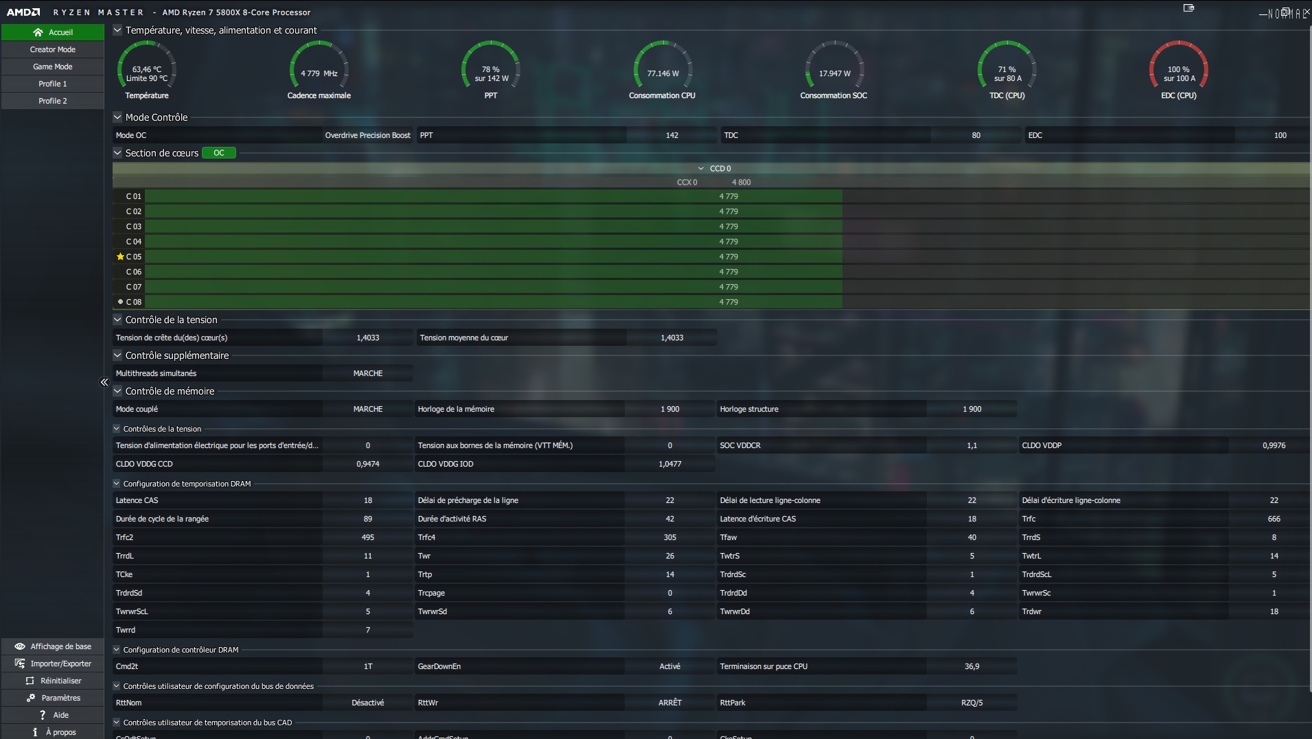

Je pensais pour gagner des Mhz augmenter PPT ou EDC qui arrivent à 100% des dernières valeurs entrées. Est ce le bon choix ?
Comment procéder pour gagner en performance ?
Message édité par fx oo7 le 24-04-2022 à 17:41:31
n°2574971
Bordel
Bordel !!!
Posté le 24-04-2022 à 17:39:39  profilanswer
Pourquoi tu ne laisses pas PPT sur 0 ?
n°2574972
fx oo7
Posté le 24-04-2022 à 17:43:13  profilanswer
Cela va t'il me faire gagner quelques chose sans augmenter la conso ?
Je n'ai pas mis 0 car je vois pas mal de personne mettre une valeur à PPT  :??:
Suite à ta remarque @Bordel, j'ai testé avec la valeur 0 à PPT.
Ryzen master m'indique 142W sur cette valeur, elle ne bouge pas et est à 90% d'occupation.
Par contre je perd des points sur CB R23 et Geekbench !!!
PS : J'ai enlevé le boost fréquence pour ce test.
Donc la température augmente dur avec ce réglage comme la tension.
Ce que je comprend pas, c'est avec la hausse de fréquence je perd des PTS sur les deux bench  :ange:
https://www.hebergeur-image.com/upload/92.170.204.247-62657979143a0.jpg
Ryzen Master avec test OCCT sur tout les coeurs
https://www.hebergeur-image.com/upload/92.170.204.247-62657c69cec50.jpg
Message édité par fx oo7 le 24-04-2022 à 18:36:34
n°2574975
Bordel
Bordel !!!
Posté le 24-04-2022 à 19:06:26  profilanswer
https://www.hebergeur-image.com/upl [...] 9143a0.jpg
https://www.hebergeur-image.com/upl [...] 9cec50.jpg
La valeur de PPT vient de EDC et TDC: si tu fixes une valeur trop basse à PPT, tu n'auras pas du 100% sur les autres valeurs ( si je me gourre, me corriger  :jap: )
Là, tu dois sûrement être à 100% sur EDC et TDC contrairement à tout à l'heure.
Donc là tu les as à 100%, donc tu as + de chauffe :D
Et ne pas oublier qu'un bench au démarrage du PC et un bench après plusieurs autres benchs ne donnent pas le même résultat .

Salut à tous.
Je viens de me monter une configuration avec ryzen 5600x, refroidi par un noctua ch14, 2x8Go ddr4 3200 crucial ballistix, le tout sur cm msi b550m pro vdh.
J'aimerai le downclocker histoire de moins chauffer (50°en idle, 75° en full, vrm à 49°).
J'ai lu une bonne partie du topic.
J'ai voulu tester CR 2.1, mais jai un joli panneau sens interdit sur les cases "diagnostic" "tunes"...
Sans doute un réglage que j'ai oublié.... Mais je vois pas quoi :??:
J'ai bien netframework installé
Une idée ?

Si c'est un stepping B2, CTR ne fonctionnera pas.

Une nouvelle révision au niveau de la chaîne de production du CPU mais qui n'apporte pas de gros changements si ce n'est peut être éventuellement un meilleur rendement énergétique de la puce.
Je ne connais pas les raisons techniques de pourquoi CTR ne supporte pas les nouveaux stepping mais Usmus était passé à fond sur son nouveau projet Hydra mais en ce moment c'est en pause vu qu'il est en Ukraine. [:dawa]
EDIT: Hydra qui supporte les nouveaux steppings
Message édité par Asian Oni le 26-04-2022 à 18:16:08

ok, merci pour l'information, donc pas la peine que j'insiste pour CTR.
Comment je peux faire du coup pour diminuer la conso?

en fait, je comptais sur CTR pour me donner une idée de quels sont mes meilleurs cœurs, et quels changements faire, et ce avant d'attaquer le bios :/
HWmonitor te donnera ça.

Posté le 26-04-2022 à 20:11:18  profilanswer
C'est ce que j'utilise, tu vois ça ou?

$crounz a écrit :
À côté du listing des coeurs, t'as des 1/1 1/2 5/6 etc ...
je n'ai rien de tout ça sur HWMonnitor:
https://www.imagevenue.com/ME14RG36
Partir, c'est mourir un peu... mourir, c'est partir beaucoup!
Je m'a trompé de logiciel, pardon:/
