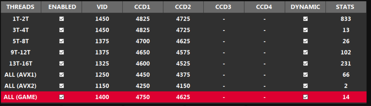

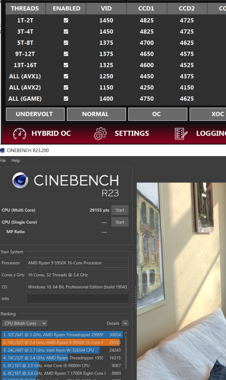

Suite et fin de mes tests avec mon 5950X qui est dégeulasse.
Après avoir testé PBO + CO j'voulais try le nouveau soft d'OC d'1rusmus eg Hydra.
Depuis vendredi soir j'suis dessus et j'suis pas mécontent du resultat :)
Après 8h de diag :
CURVE OPTIMIZER values for BIOS
(If you do not plan to use HYDRA)
C01    SAFE CO: -24    FAST CO: -30
C02    SAFE CO: -3    FAST CO: -16
C03    SAFE CO: -28    FAST CO: -30
C04    SAFE CO: -5    FAST CO: -19
C05    SAFE CO: -16    FAST CO: -28
C06    SAFE CO: -26    FAST CO: -30
C07    SAFE CO: -26    FAST CO: -30
C08    SAFE CO: -22    FAST CO: -30
C09    SAFE CO: -22    FAST CO: -30
C10    SAFE CO: -28    FAST CO: -30
C11    SAFE CO: -25    FAST CO: -30
C12    SAFE CO: -23    FAST CO: -30
C13    SAFE CO: -18    FAST CO: -30
C14    SAFE CO: -25    FAST CO: -30
C15    SAFE CO: -30    FAST CO: -30
C16    SAFE CO: -26    FAST CO: -30
Soit pour le safe CO ce que j'avais trouvé à +/- 2,3 à la main
Le ranking score trouvé par Hydra vs celui donné par le PBO de mon proc :
Final ranking of cores:
       by AMD (CPPC)       | by real frequency
   C04   212   4800MHz   |   C06   4825MHz
   C02   212   4825MHz   |   C02   4825MHz
   C08   208   4800MHz   |   C08   4800MHz
   C07   203   4800MHz   |   C07   4800MHz
   C06   199   4825MHz   |   C04   4800MHz
   C05   194   4775MHz   |   C03   4800MHz
   C01   190   4800MHz   |   C01   4800MHz
   C03   185   4800MHz   |   C10   4775MHz
   C09   181   4750MHz   |   C05   4775MHz
   C10   176   4775MHz   |   C14   4750MHz
   C16   172   4725MHz   |   C09   4750MHz
   C14   167   4750MHz   |   C16   4725MHz
   C12   163   4725MHz   |   C12   4725MHz
   C11   158   4725MHz   |   C11   4725MHz
   C15   154   4700MHz   |   C15   4700MHz
   C13   149   4675MHz   |   C13   4675MHz
Quelques bench :
https://rehost.diberie.com/Picture/Get/f/50181
https://rehost.diberie.com/Picture/Get/f/50182
https://rehost.diberie.com/Picture/Get/f/50183
R23 => 84 degré CCD1 75 sur le CCD2 (30 minutes)
R20 => same (30 minutes)
CPU-Z => 75 degré CCD1 et 65 CCD2
Le load se fait a 1.238 V en load LLC 4
OCCT 2H AVX1 => 65 degré (CCD le plus chaud)
OCCT 2H SSE => 57 degré (CCD le plus chaud)
Hydra après 8h de diagnostic :
https://rehost.diberie.com/Picture/Get/f/50184
pour :
PPT : 220
TDC : 160
EDC : 190
Message édité par hazzelthorn le 26-09-2021 à 23:50:16
