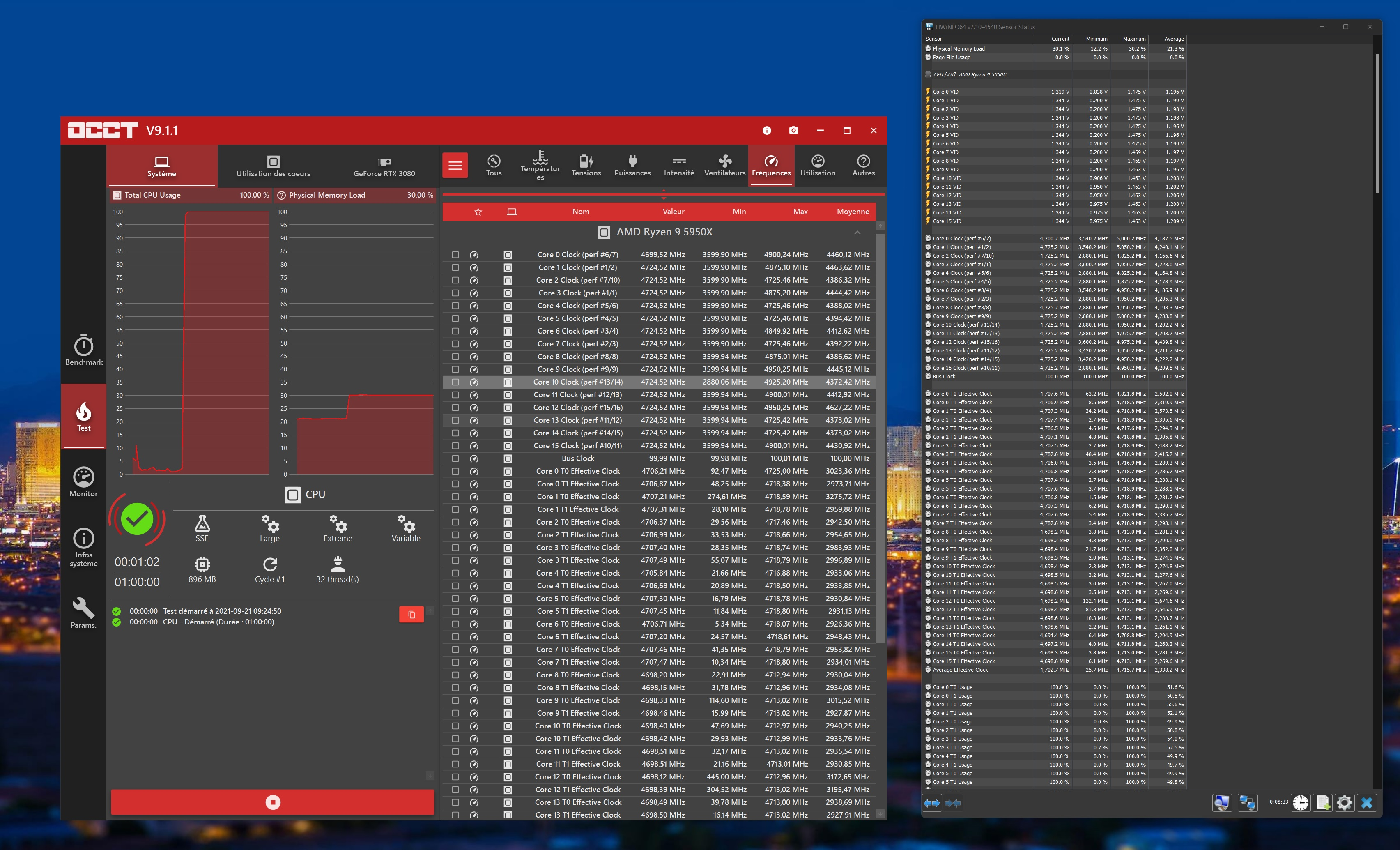

HanakoLexie a écrit :
Toi tu doute de rien c'est bien, une machine dev avec une opti en mode yolo, un TDC150.. tu sais ce que fais un TDC à 150 ? ^^
Je te conseil vivement de revoir tous ça si tu veux pas avoir de surprise.
Je demande, pour information personnel : Comment tu fais pour avoir 4750mhz SSE all core et score moins bien sur CBR23 qu'un 5950X ( 31k+) qui fait 4650Mhz SSE all core ? Tu dois avoir un soucis quelque part à mon avis, lequel je sais pas, mais y'a un truc qui cloche dans tes scores/paramètres.
Ta priorité c'est de revoir TDC, grossièrement 1 TDC = 1°. Un petit Y-cruncher en mode hard te fera surement comprendre ^^
:heink:
J'ai juste try de laisser le TDC avec sa valeur par defaut, CR20 9400 au lieu de 12.5k (j'ai continué à opti hier soir)
Du coup ce que tu dis pour ton 5800X ne s'applique surement pas pour les 5900X et 5950X non ?
BTW les 31k pour R23 c'est sur les meilleurs 5950X  :??:  du coup j'comprends pas ton message en vrai
J'ai pas laissé le test jusqu'au bout, mais 1h ca maintient 4700 4725
Sur R23 ca descends a 4525 parce que c'est de l'AVX pas du SSE ;)
https://rehost.diberie.com/Picture/Get/f/49793
Message édité par hazzelthorn le 21-09-2021 à 09:32:01

hazzelthorn a écrit :
 :heink:
Hola, dailleurs bienvenue sur le topic il me semble ne jamais t'avoir vue encore ^^
La valeur par defaut du TDC c'est 95, certainement pas 150.
Vu ton system de cooling, tu peux te permettre je pense un petit 99 mais bon pas safe au dela je pense. Si tu peux test avec un prime95 Small FFT par exemple.
Pour les 31k R23 c'est pas la question que ce sont les bon 5950X qui y arrive, c'est juste que ton sample tire 4,7Ghz SSE donc plus que l'autre 5950X dans l'exemple, et donc tu devrais clock plus haut avec l'AVX/2 et score plus haut dans tous les cas. Ce que je pense, c'est que ta overshoot TDC et tu pénalise tes perf, je vois que ça. A voir sur des test.
Pour te donné une idée, mon 5800X fait 4680Mhz sur CBR23 avec les températures actuel, 30° ambiant. Sachant que les 5800X chauffe plus que les 5950X qui eux sont plus axé bonne température vs fréquence.
Oublie pas de test la stabilité avec CoreCycler pour ton Curve, en modifiant le fichier config > coreTestOrder = 0, 1, 2, 3, 4, 5, 6, 7, 8, 9, 10, 11, 12, 13, 14, 15

n°2565966
hazzelthor​n
Payday vador
Posté le 21-09-2021 à 13:39:56  profilanswer
un TDC a 95 me fait perdre 6k en score sur R23 multi et 3k sur R20.
J'ai bcp lu et j'ai jamais vu ta fameuse règle de 1 degré et 1 TDC.
Tu me parles d'un 5800X qui a qu'un seul CCX, y'en deux sur le 5950X.
En SC R23 j'suis a 1660 ca clock a 5.15 comme j'ai foutu un +100 d'override. Du coup j'pense qu'on est pas mal.
J'arrive juste pas hit les 30k sur R23 en multi (29700  mon best)
Tant qu'on arrive pas à 90 degré on est safe non ?
C'est justement parce qu'un 5800X possède qu'un seul CCD qu'il chauffe plus qu'un 5900X/5950X qui ont tous les trois les même limites de puissance a stock 142 PPT  95 TDC et 140 EDC. Tu comprend bien que la chaleurs toi est réparti sur deux puces vs une pour le 5800X. Ensuite comme j'ai dis, le 5950X est biné pour avoir les meilleurs température possible vs fréquence.
La règle des 1TDC = 1° je l'invente pas c'est une information viable de The Stilt lui même sur OCN.net (et que oufouf84 m'a rappeller récement), et bon je pense qu'on peux largement le croire et le vérifié, le monsieur taff en freelance pour Asus en autre donc bon... en plus d'être ranked Hwbot et j'en passe. Il à un CV qui date pas d'hier ^^ Bien entendu pour nous en watercooling, la règle est un peux off, nous avons plus de marge que les autres en AIO/AIR, d'ou le 99 TDC.
Je comprend pas pourquoi ton TDC réduit abaisse ton score, j'ai pas la réponce et n'ayant pas de 5950X il tiens qu'a toi de faire des test sur les 3 valeurs PPT/TDC/EDC pour trouver le bon équilibre et revenir nous en dire plus. Ce que je sais c'est que TDC = forte charge style AVX, la ou en SSE il ira jamais à fond.
90° pour un Ryzen oui c'est safe, aucun soucis, du moment que tu fais pas du H24 7/7j 365/365j. Tu te doute bien que AMD met un tjmax à 95, il ce laisse une marge derrière, et je pense qu'avant que ton CPU ne meurt ou ce dégrade, tu aura changer deux outrois fois de plateforme, si c'est pas plus ^^
Quoi qu'il en soit, l'algo du PBO2 fait le taff, s'il détecte quelque chose qui va pas, ton pc shutdown direct, et avant ça tu throttle.
Pour finir, ce qui m'interesse, si tu est daccord, c'est de comprendre le rapport puissance/score, y'a bien une raison à tous sa et vraiment sa m'intrigue grave ^^
Oubile pas le CoreCyler ;)
Message édité par HanakoLexie le 21-09-2021 à 14:05:50

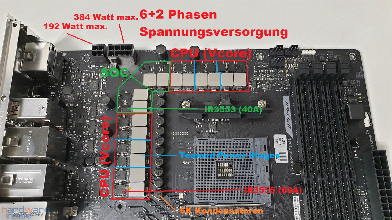

Je throttle pas, j'ai juste atteint les limit de ma mobal alors que le CPU en a encore sous le pied...  :fou:
je suis motherboard limited, j'peux pas monter plus que ça et j'ai un seum de ouf, la ROG STRIX X570 E Gaming (plus de 300 euros quand même) les limits hard c'est 220W,160EDC,190TDC, that's why j'peux pas monter plus haut meme si j'ai le cooling qui va bien :D

aliss a écrit :
Est-ce que le cpu throttle avant qu'il ne les atteignent ?
Car j'en ai vu certains (5900x/5950x sous water) ne pas hésiter à mettre 240A pour le TDC...
En faite nous avons remarqué, que la CM bride à cause des VRM, donc mettre 240A alors que la CM ne peut pas en délivré plus de 150 par exemple n'a aucun impact. Il ira pas plus haut que ce que la CM peut fournir peut importe les valeurs dans le bios.
Merci a hazzelthorn pour les tests, j'avoue que c'est propre d'en savoir d'avantage sur le comportement de nos CPU/CM :)
Edit: hazzelthorn a trouvé la solution, je lui laisse le plaisir d'expliqué ^^

J'allais dire que j'étais étonné, cette mobo faisant partie du tiers 2 pour les étages d'alim.
https://linustechtips.com/topic/113 [...] -amd-only/
https://i.postimg.cc/sg0fZssb/ASUS-ROG-STRIX-X570-E-Gaming-16.jpg
https://www.hardwareinside.de/asus- [...] upe-43452/

Bon et voici à priori les Préférences de Cores de mon 5950X :
https://i.imgur.com/VIiDX8I.png
J'ai du mal à lire, mais quelqu'un peut me dire lesquels sont les meilleurs, lesquels sont ok-tier et les autres qui sont les moins bons ? Je vais essayer d'opti mon CO en 3 parties. -5, -20 et -30 et faire des tests puis ajuster si j'ai des BSOD/WHEA/crashs.
Merci ! :jap: :hello:
Message édité par Uriette le 21-09-2021 à 19:30:00
Tips pour les mobal asus avec PBO2, les limit PPT, TDC,EDC doivent etre set dans l'AI Tweaker => PBO  au lieux de la partie AMD Overclocking, sinon tu peux pas outrepasser les limit de la mobal  :kaola:  :fou:
Message édité par hazzelthorn le 21-09-2021 à 19:01:49
Regarde le (perf#1/1) c'est ton best, ainsi desuite.

Passion Maïté
Posté le 21-09-2021 à 21:32:03  profilanswer
Oui oui ça j'avais vu mais ensuite, je me fie à quel numéro vu qu'il y en a deux d'indiqué par core ? Le premier ou le second numéro ?
C'est pour ça j'ai besoin d'un éclaircissement à ce sujet...  [:the geddons]

Tu suis l'ordre des numéro, 1/1 puis 1/2 puis ta 2/3 et 4/5 etc etc.

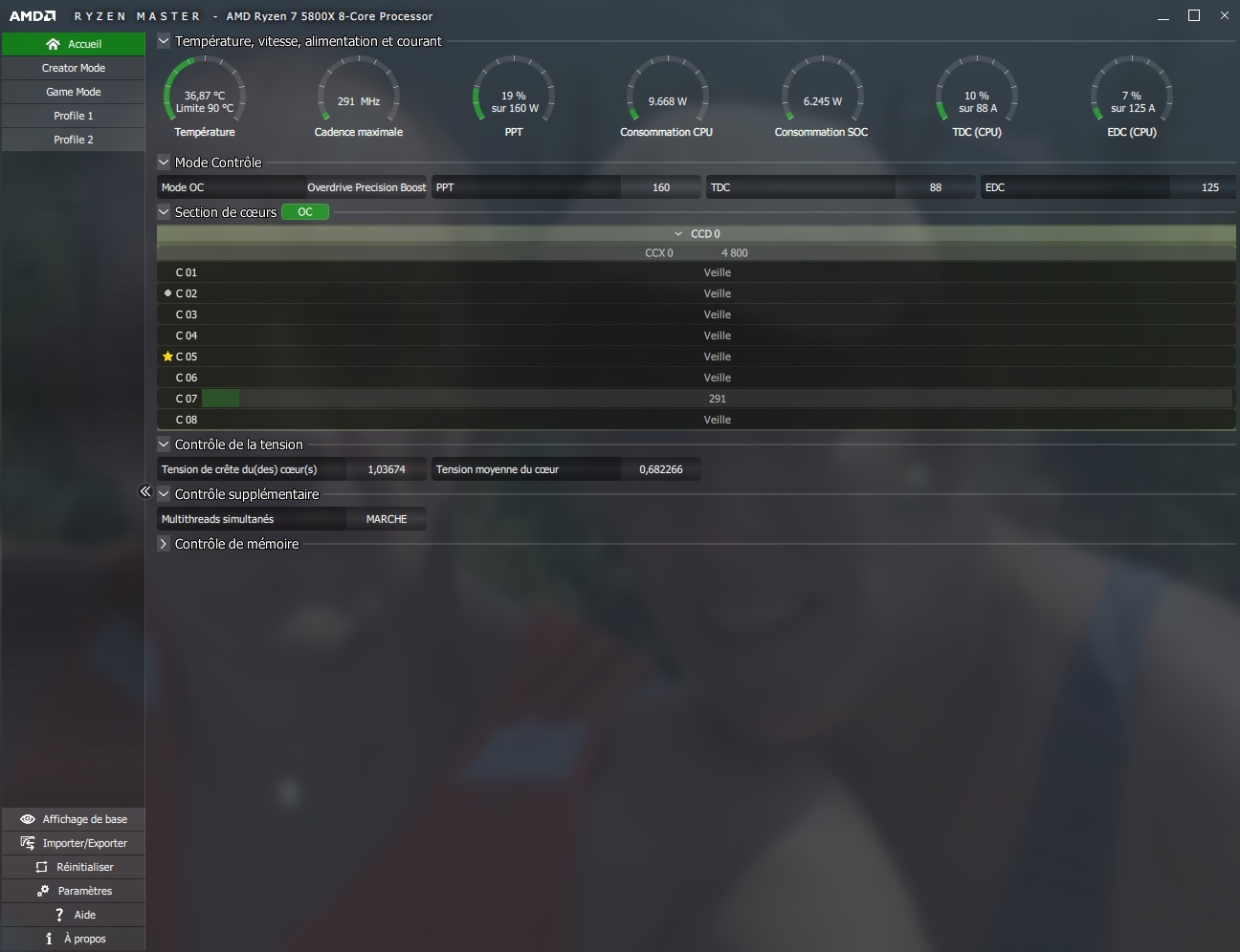

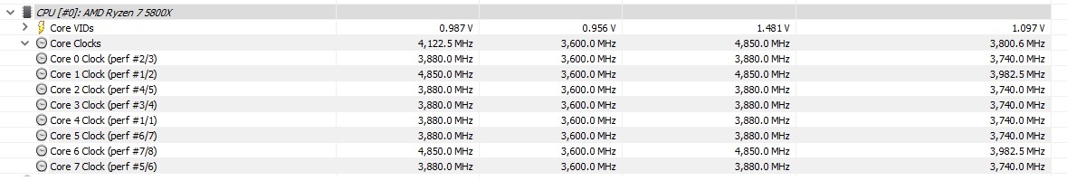

Posté le 22-09-2021 à 00:37:10  profilanswer
C'est curieux quand même car Ryzen Master me donne pas le même résultat :
https://zupimages.net/up/21/38/b547.jpg
https://zupimages.net/up/21/38/rgfw.jpg
Ou alors c'est moi qui comprends rien  :D
En plus dans Ryzen Master c'est de 1 à 8 et dans HWInfo c'est de 0 à 7
Lequel est le plus fiable ?
Message édité par Chris_200x le 22-09-2021 à 00:41:56
Au lieu de commencer à 1, l'autre commence à 0, tu as le même nombre de coeurs.
Message édité par Bordel le 22-09-2021 à 05:45:28
